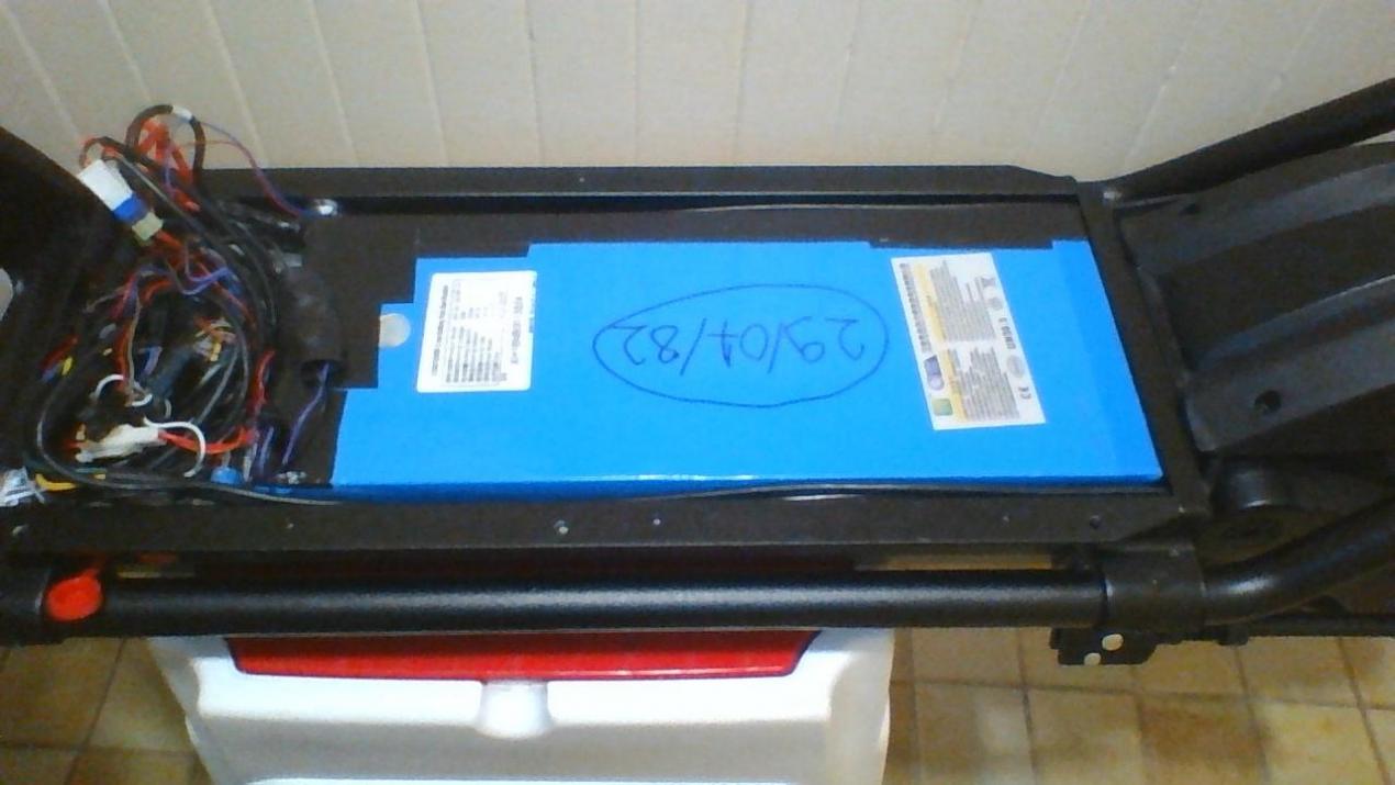

Problème batterie Kaabo par @willos
Bon, @willos, ça ne sert à  rien d’ouvrir ta batterie pour le moment...
Il faut analyser la situation avant afin d’isoler d’où peut venir le problème.
L’électronique de la Kaboo est élaborée par Minimotors. Dans leur système Il y a 3 sécurités qui assurent la protection contre la décharge profonde de batterie:
• 1 : le BMS
• 2 : le contrôleur
• 3 : le lcd
Pour vérifier et tester ta batterie, il faudrait utiliser un Wattmètre qui va te permettre de mesurer toutes les données en cours d’usage.
Ce Wattmètre va mesurer la tension, le courant qui passe dans le câblage. (Il y a un peu de câblage à faire, puisque qu’il faut insérer un shunt dans le circuit)
—> Si tu branches en sortie de batterie ce Wattmètre, quand la trottinette se coupe, la tension devrait chuter directement à l’affichage. ( voire proche de Zéro si le BMS coupe ) Dans ce cas on peut en déduire que c’est la batterie qui présente un défaut
Si la tension ne chute pas, C’est que le défaut ne vient pas de la batterie ( et son BMS )
On peut donc se dire que ça peut venir du contrôleur OU du LCD
Le plus simple sera de procéder à un test avec un lcd de rechange  ( c’est la pièce la moins coûteuse), sinon, ça peut venir du contrôleur.
N’aurais-tu pas roulé un peu sous la pluie ou l’humidité ? Pour ma part je pense que tu devrais remplacer le LCD et procéder à un test.
Il faut éliminer un par un chacun des problèmes potentiels.
Je dirais qu’il y a 60% de chance que ça vienne du lcd... 35% de chance du contrôleur et 5% de chance du BMS ... ( estimation au pifomètre, mais représentatif des défauts que j’ai pu déjà traiter...)

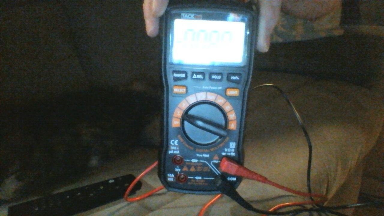

merci beaucoup pour ton aide @Erwanrcx, j esaie de mettre en œuvre ce que tu ma dit avec le testeur car c est la premiere fois que je m en sert,et je te tiens au courant !pour le moment j ai refermer la batterie proprement !:cerf:

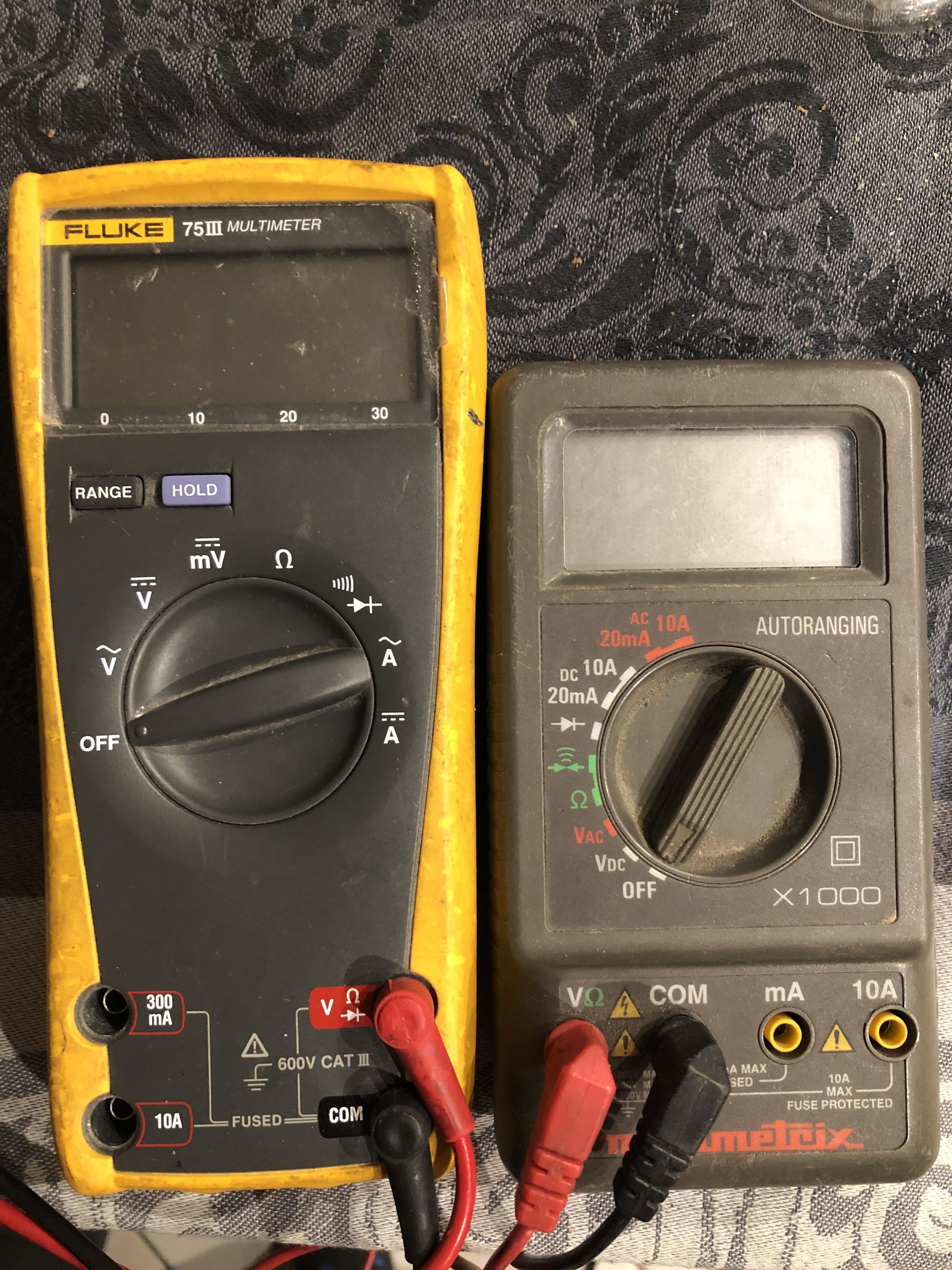

mets une photo de ton testeur, ils ne se règlent pas tous de la meme façon
si tu veux jouer a l'apprenti sorcier je te conseil de prendre des précautions particulières lors de tes manipulations au risque de perdre toute ta batterie ou pire ton appart lol
il y a 19 minutes, crockmi le spartiate a dit :
c est fait !!
je ne distingue pas les pictogrammes sur la photo mais il est moins compliqué que le miens,
je pense que tu as mis sur Vdc ou V__
