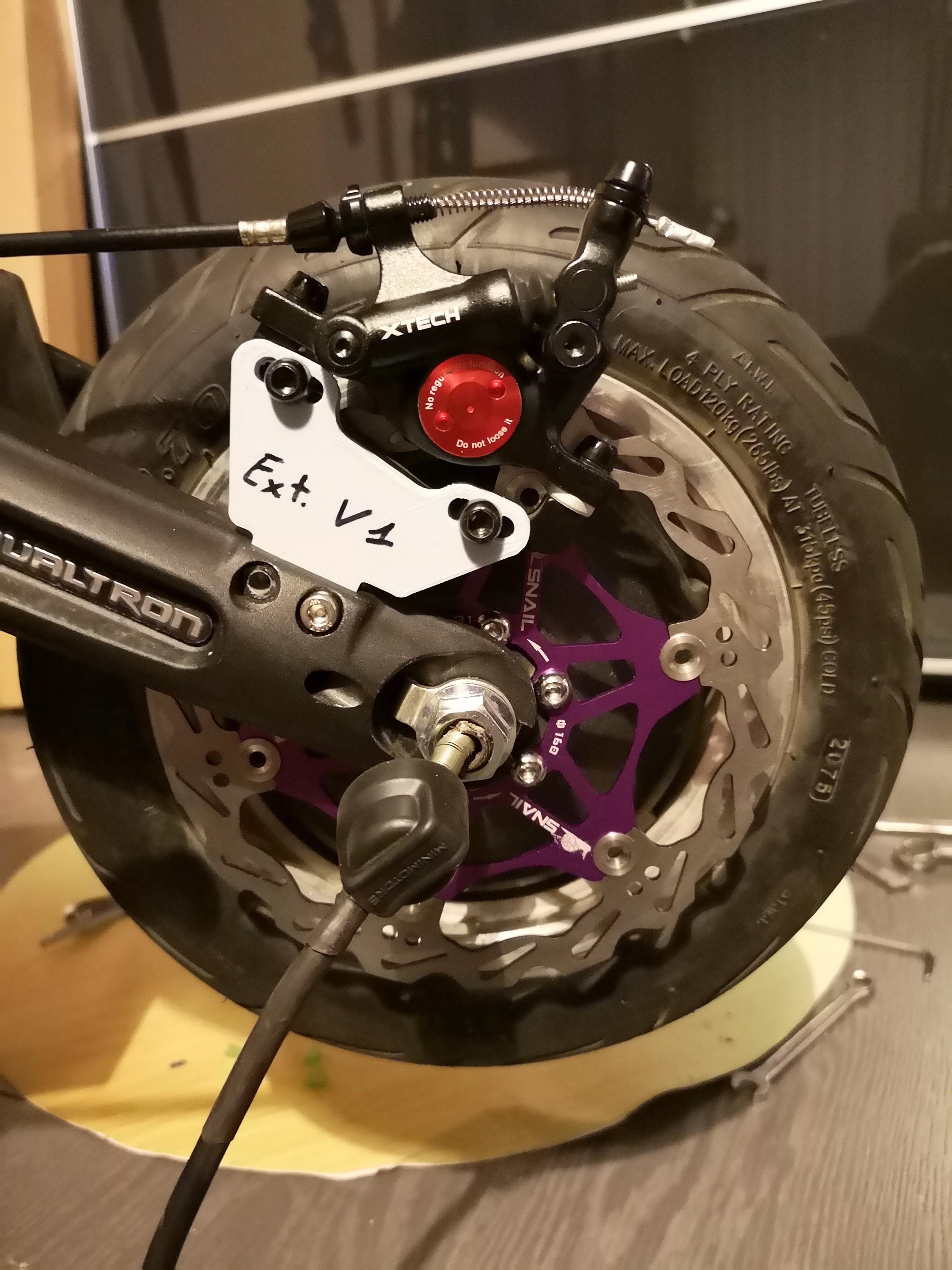

  • Job done ! Le premier proto en PLA tombe pile poil au niveau des entraxes. Quelques corrections sur la forme de la pièce et je devrais pouvoir tout tirer dans du carbone. Sorry pour le

On fait ça pour pouvoir utiliser des supports en carbone qui remplaceront la platine chewing gum d'origine. Acheter chez Carbon revo c'est très cher, dessiner et faire usiner c'est fun :)
Et quand tu commences à vouloir monter des maguras ou autres la ça devient du sur mesure donc plus facile de dessiner tes propres platines, ça évite un empilage de rondelles, adaptateurs et autres conneries.
J'ai reçu différents devis pour plateau DT3 + 2 support étriers carbones (sergé 3K Mat) et on est très très très loin des tarifs carbonrevo.

Tu demontes ta platines, tu prends les cotes, tu télécharge un logiciel de CAD gratuit et tu dessines. C'est tout le sujet de ce topic ;)

En cette fin de journée une petite mise a jour du support d'étrier.
Version permettant de passer a un disque de 160 sur DT3 en utilisant l'adaptateur IS/PM d'origine.
Bref pas de bricolage, easy ;)
Modifié par madmax
La prochaine étape ce sera pour Magura MT5e ainsi la plus part des besoins seront couverts.
Le design final sera peut être un peu revu car je n'aime pas vraiment ces petits angles d'origines sur la partie basse de la pièce. Ça peut être un point de départ de rupture en cas de grosse contrainte...

C'est prévue de rabaisser sur cette partie effectivement mais tu ne peux pas trop descendre car les contraintes de productions font que cela peut passer sur mon bras mais pas un autre ( tolérance usinage carbonne et tolérance moulage bras aluminium)
Mais faire reposer l'effort sur le bras et sur les axes de fixation demanderait un usinage et ajustement au millième avec tolérance 0%.
Sinon le moment où ta pièce sera réellement en appuie sur le bras, c'est que le point de fixation aura cisaillé et que la pièce vient en appuie sur le bras :)
Sinon ça peut se faire... en Formule 1 :icon_mrgreen:
