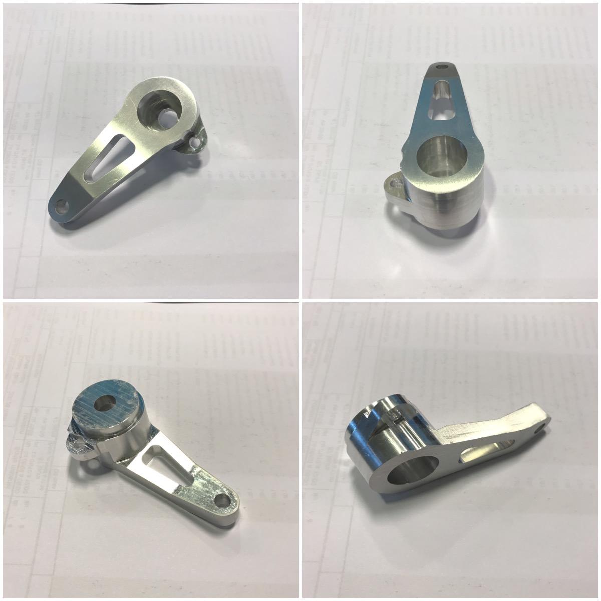

petit retour sur Top Rapid Prototype Technology Co:
commande passée le 21/02, pièces reçues le 04/03. Paiement 50% à la commande, 50% à l'envoi (DHL, 3 jours)
voici une des pièces usinées. 46€. 28€ de fais de port à répartir sur les 5 pièces fabriquées, au prorata ça fait 7€ , soit 53€. Certes c'est une somme, mais rien à voir avec le devis à 400€ que j'avais en France.
L'état de surface n'est pas nickel partout, on voit des traces de vibration de l'outil, ça a été un peu rattrapé en polissage j'ai l'impression. Mais ça reste plus que convenable.

Effectivement l'état de surface et les arrêtes n'est pas terrible, on voit que la pièce entière semble avoir à été polie.
Après pour le prix j'ai envie de dire.... ça passe. On est plus sur un usinage proto, si tu voulais commercialisé ce serait impossible ?
Mais quand même je serais curieux de voir l'état de la machine utilisé pour usiner. Je pense que tu peux demander un remboursement, ils sont bien gentil les chinois mais bon....
En tout cas merci pour le retour car ça permet de savoir à quoi s'attendre en terme de rendu final et qualité.
Edit: je viens de voir qu'ils ont plusieurs "qualité" d'usinage à leur catalogue donc ils doivent être capable de faire du très propre. Ce serait bien de savoir quel service tu avais utilisé ;)
Modifié par madmax

Oui ils ont poli le dessus (1ere photo du carré) à la toile, et les 2 côtés du bras apparemment avec un disque feutre (il y a des traces sur le dessous).
  Le 08/03/2019 à 08:55, madmax a dit :
Développer
Pour le prix ça me va tout à fait. Si je doit commercialiser (:lunettes1:) je ferais une finition sans doute sablé léger + anodisé.

Je n'irais pas jusque là. OK c'est pas nickel, mais c'est conforme à ce que j'attendais. Si je l'avait fait en France pour 450 boules, ce serait différent!!
Développer
Sans doute pas évident à savoir. En tout cas j'ai demandé sans finition, ils ont donc fait juste "debur" ébavuré. Comme dit plus haut prochaine commande finition différente.
C'est un coup d'essai, la fille en contact a eu l'air de le comprendre, vu qu'elle a posté plusieurs fois ici. Pas certain que l'info soit arrivée jusqu'aux techniciens qui on fait les pièces, pour qu'ils ne "bâclent" pas le travail.
