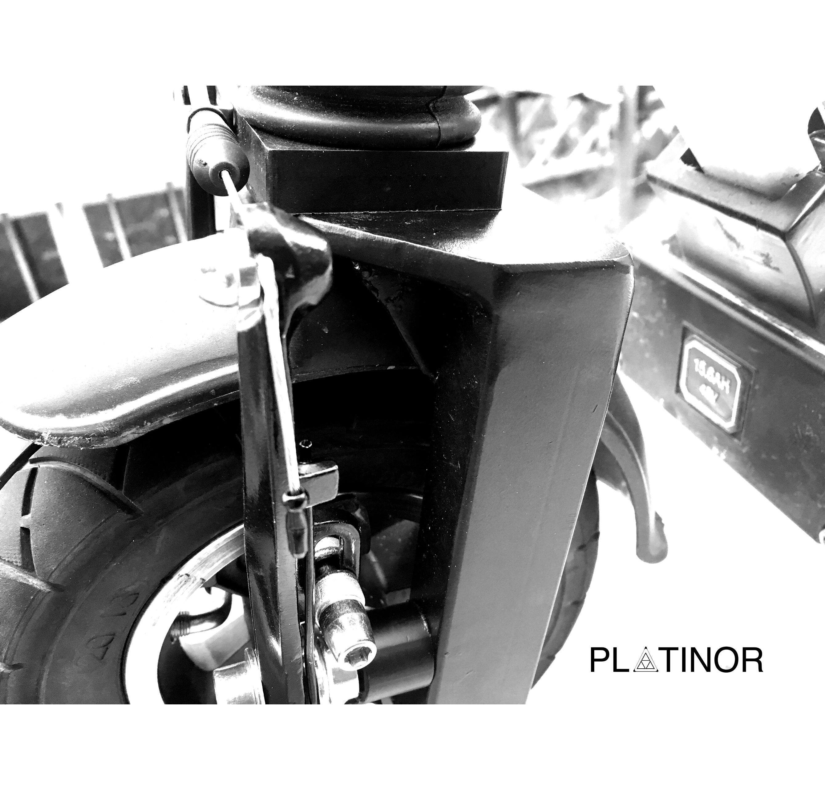

Nouvelle fourche V3 avec V-brake.
 Vous trouverez dans cette fourche une résistance accrue aux vibrations ainsi qu’une rigidité plus importante.
Pour vous donner une idée, la fourche d’origine est en 3 mm d’épaisseur, Celle que je fabrique est en 6mm. Après avoir monté et démonté quelques fourches d’origine j’ai vite constaté que cette fourche se déformait. Nombre de fois où la roue n’était plus droite sur et touchait pratiquement un des montant.
C’est une des raison pour laquelle je suis passé de V2 en 4 mm à 6 mm sur la V3 avec renforts latéraux en partie supérieure pour augmenter la rigidité avant arrière de La Fourche et donc diminuer l’effet levier.
la V3 est aussi plus haute, ce qui lorsque vous êtes dessus, renvoie le poids plus sur l’arrière provoquant ainsi un retard de dérapage de la roue arrière sur freinage brusque.

Salut,
Merci pour les précisions, et chapeau pour le boulot, c'est top !
Modifié par krovit
Il y a 1 heure, TexMurphy a dit :
Jolie MAj :yaisse:@Platinor
Quel est le poids pour cette V3 ?
802grammes
