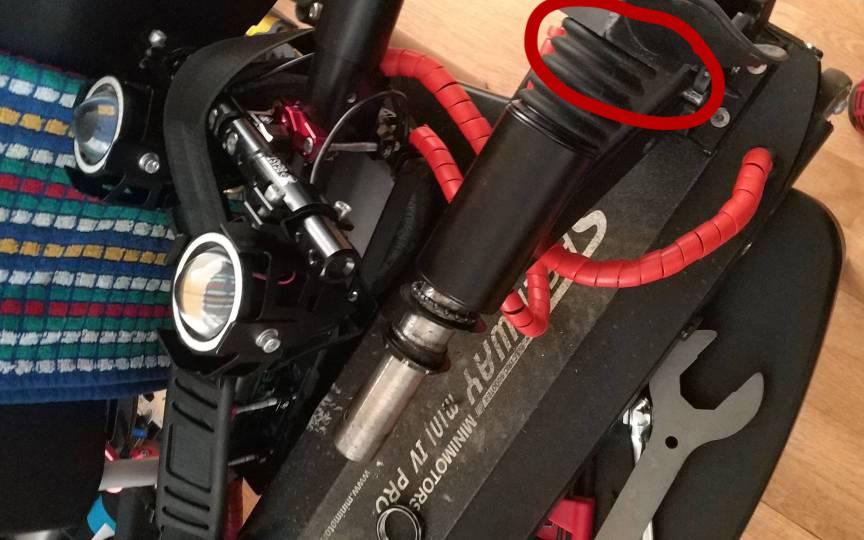

J'avoue que je n'arrive pas à visualiser ce que tu me dis.
Le remplacement de la fourche et colonne date de novembre ! Alzheimer quand tu nous tiens !!!!
J'en ai profité pour changer les roulements haut et bas. C'est du 29/52/16 avec cuvette
406c67cbc019a0afa5cc9801c2fdb6cc.jpgbb9e2c81ec9da9de04a810d857e018e4.jpga899f0d2636f43441e74483889e8ca20.jpg
Au niveau de là où j'ai entouré il y a une bague noir vissé autour de la longue tige fileté
