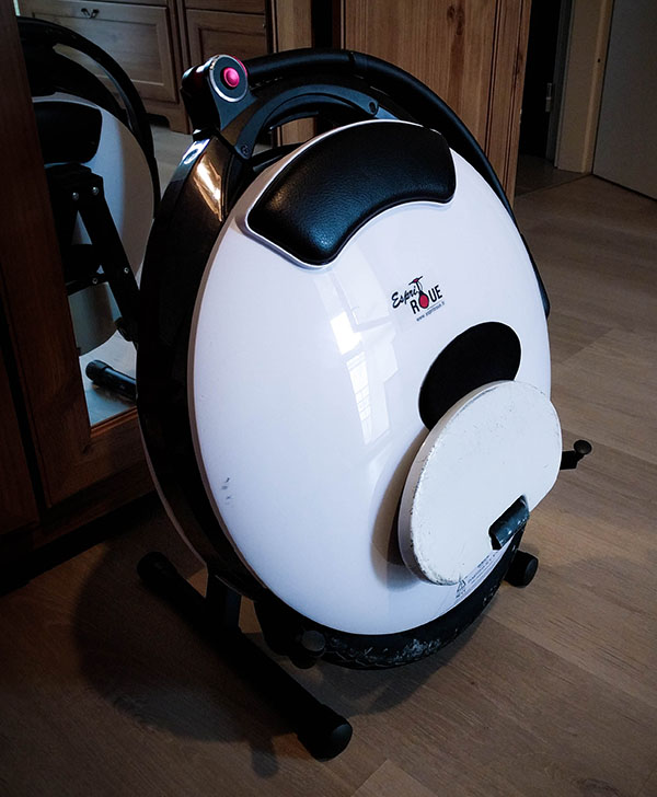

  • Pour une KS16, un bout de bois de charpente, 4 roulettes, quelques vis, une petite heure de boulot. Marche bien, pédales ouvertes ou fermées. Les roulettes servent à pousser la roue dans un coin.
Le pneu est libre, il ne faut donc pas mettre la roue en route.

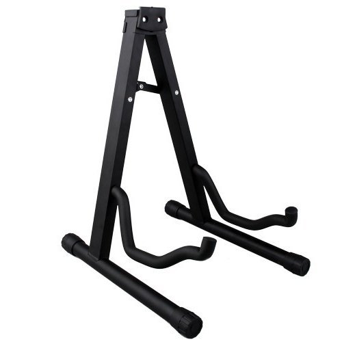

Du coup, j'ai pris un des premiers prix sur Amazon avec de bons feedbacks en espérant que ça fasse le taff : https://www.amazon.fr/Kabalo-Support-pliable-acoustique-électrique/dp/B00VPMRD3E
EDIT : en fait le Millenium est dispo ici : http://www.thomann.de/fr/millenium_gs2001a.htm
J'étais sur mobile quand j'ai cherché et j'ai cru lire 49 Eur de frais de livraison alors que c'était le montant minimal de commande pour avoir les frais de port gratuit qui sont de 4.80 Eur

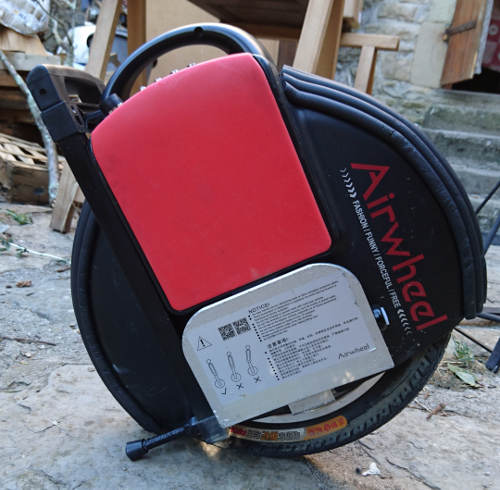

Je n'utilise pas de "range roue", j'ai fait un petit bricolage directement sur la roue elle-même, ce qui me permet de la poser à côté de moi sur le quai pendant que j'attends le RER sans avoir besoin de me fatiguer le bras ou les jambes à la maintenir "debout" (le fait de la poser couchée sur le sol où traînent des chewing gums, crachats, excréments de pigeons et autres saletés ne me tente vraiment pas, curieusement !!!)
Il s'agit de 2 morceaux de tige filetée diamètre 10 qui remplacent les vis (j'ai ajouté des boulons pour maintenir quand même ma poignée trolley en place), avec des petits embouts (rayon Piètements chez Casto) pour éviter qu'ils puissent griffer jambes ou pattes de pantalon en situation de promiscuité (dans le RER) ou les plastiques du véhicule quand je la transporte en voiture.
Du coup ça fait une sorte de "béquille permanente", il suffit de pencher un peu la roue en arrière pour qu'elle se trouve suffisamment stable en appui sur le triangle formé par les 2 embouts et le point de contact du pneu au sol. Noter que les tiges filetées ne dépassent tout de même pas de trop pour éviter de racler lors des descentes de trottoirs.

Petit retour sur mon modèle, il tient le coup pour le moment tout en étant esthétique, je recommande si vous avez une petite 14" pas excessivement lourde, au dessus je veux bien croire que ça puisse commencer à devenir léger

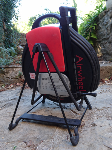

Je confirme que pour la maison le support de guitare est idéal :
Après quelques euros d'achat (embouts en caoutchouc, tige filetée et boulons de 10) et une 1/2 heure de bricolage, voici la version "béquille nomade" (encore merci @Inky pour l'idée) :
Bien qu'ayant quitté la région parisienne il y a 40 ans et ne prenant plus le métro mais le car, je peux maintenant valider la fameuse formule métro avec la béquille nomade, boulot avec le petit support chinois, dodo avec le porte-guitare à la maison (bien pratique effectivement aussi à plier dans le sac pour partir en week-end).

Merci @gyropat de cette démonstration je vais essayer de reproduire la béquille en mesurant le diamètre de l'écrou de fixation de mon repose pieds ou pédale (je suis motard, j'ai plutôt tendance à appeler cela repose-pieds, mais si on me dit qu'il faut dire pédale alors je dirai pédale) qui peut-être sera aussi en 10. Concernant la béquille, bien que placée à l'arrière ne représente t-elle pas un risque en cas de chute, ensuite sur ta béquille les écrous servent de contre écrous pour tenir la béquille ?
Merci par avance de toutes ces précisions et bonne soirée.
