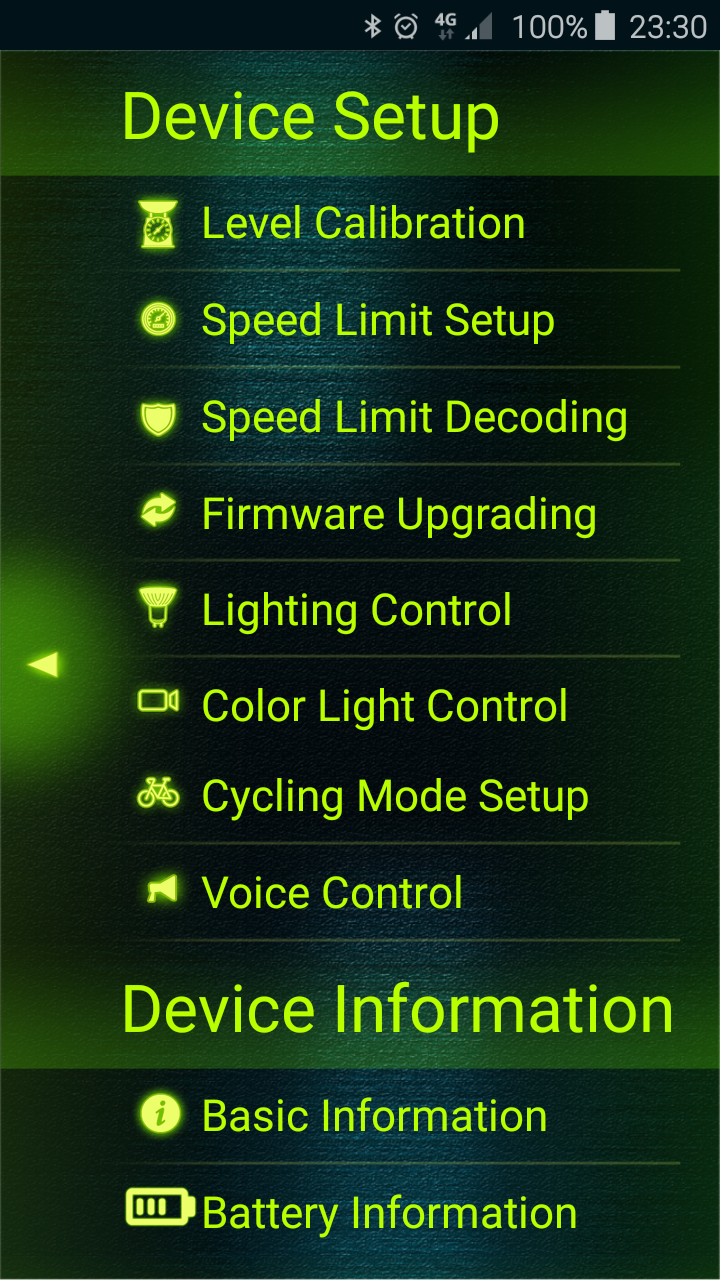

Syntaxeror Posté(e) le 20 mai 2019 Partager Posté(e) le 20 mai 2019 Hello, perso je jongle entre deux applis, l'officiel et darkness. car parfois le TB beug lorsque je veux le régler trop haut (50). Ça plante et je me retrouve avec un TB a 3km/h du genre la roue s'incline très fortement en arrière et j'ai pas d'autre choix que de le régler en changeant d'appli. a part ça, j'adore cette roue. Citer Lien vers le commentaire https://www.espritroue.fr/topic/8962-msx-probl%C3%A8me-autonomie-et-inclinaison/page/2/#findComment-190346 Partager sur d’autres sites More sharing options...
Tank Posté(e) le 21 mai 2019 Auteur Partager Posté(e) le 21 mai 2019 J’utilise 3 appli: GotWay officiel, DarknessBot et Gyrometrics. sur ma roue, DarknessBot n’arrive à faire aucun réglage. Dès que j’essais, j’ai 7 bips rapides et rien ne ce passe. Donc tout oit les réglages se fond par l’appli officiel Citer Lien vers le commentaire https://www.espritroue.fr/topic/8962-msx-probl%C3%A8me-autonomie-et-inclinaison/page/2/#findComment-190363 Partager sur d’autres sites More sharing options...
