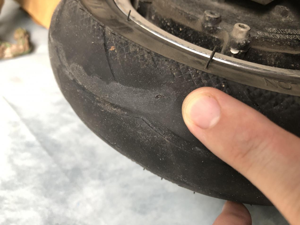

le préventif m’a transformé une crevaison normale en crevaison lente, façon limace baveuse :D
ça colmate la brèche mais ça fuit en roulant.
l’épaisseur du pneu n’est pas assez conséquent et donc le produit ne suffit pas.
j’ai pu rouler 10 bornes comme ça.
Modifié par Stanor

Le 25/05/2019 à 22:02, Stanor a dit :
Pure curiosité de ma part, mais je n'ai pas été capable d'identifier le véhicule. Tu peux me dire ce que c'est?
Sur ma trott (roue de 10 pouces) je n'ai jamais été capable de démonter/remonter le pneu, j'avais pourtant acheté des démonte pneus auto. Ce pneu a l'air petit et large comme celui de mon izirod, tu n'as pas eu trop de mal à l'avoir?
Monoroue Gotway Mten3, pneu 10 pouces en tubeless.
je m’apprête à changer le pneu dans quelques jours.
j’utilise des démontes pneu pour voiture, auxquels j’associe de la graisse sur le contour du pneu pour mieux le faire glisser sur la gente.
sans graisse, c’est une calamité à retirer, j’ai pété un démonte pneu quand j’ai voulu le faire sans graisse la première fois.
la graisse tout usage qui n’agresse pas le caoutchouc suffit amplement.
concernant le préventif, j’ai pris celui de norauto pour pneu de voiture. mais faut prendre en considération que l’épaisseur d’une roue de voiture est plus conséquent que sur les pneux de nos engin. donc pas vraiment adapté.
ça colmate, mais ça fuit quand le pneu monte en température ( quand on roule ). et ça bave comme je l’ai montré sur la photo. j’ai donc une crevaison lente quand je roule.
mon pneu crevé a un peu plus de 1000km au compteur. c’est mon 2eme pneu sur cette roue. je vais pas tarder à installer la 3eme :)
