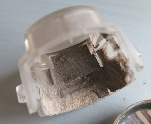

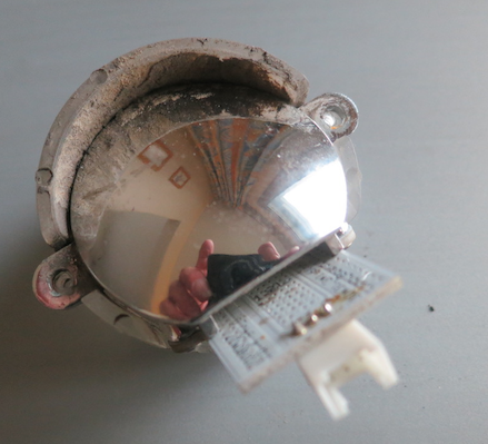

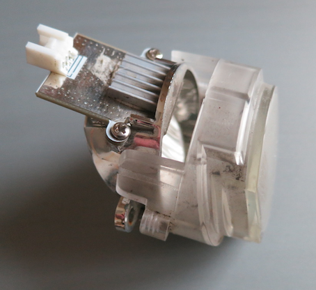

Phare avant de KS 18L (HS évidemment...) après 3 à 5 mois assez pluvieux (et sans les 2 vis qui maintiennent les 2 parties accolées). La boue est entrée par le bas je suppose, mais j'en doute vu l'aspect du miroir lors du démontage...
No comment. :|
