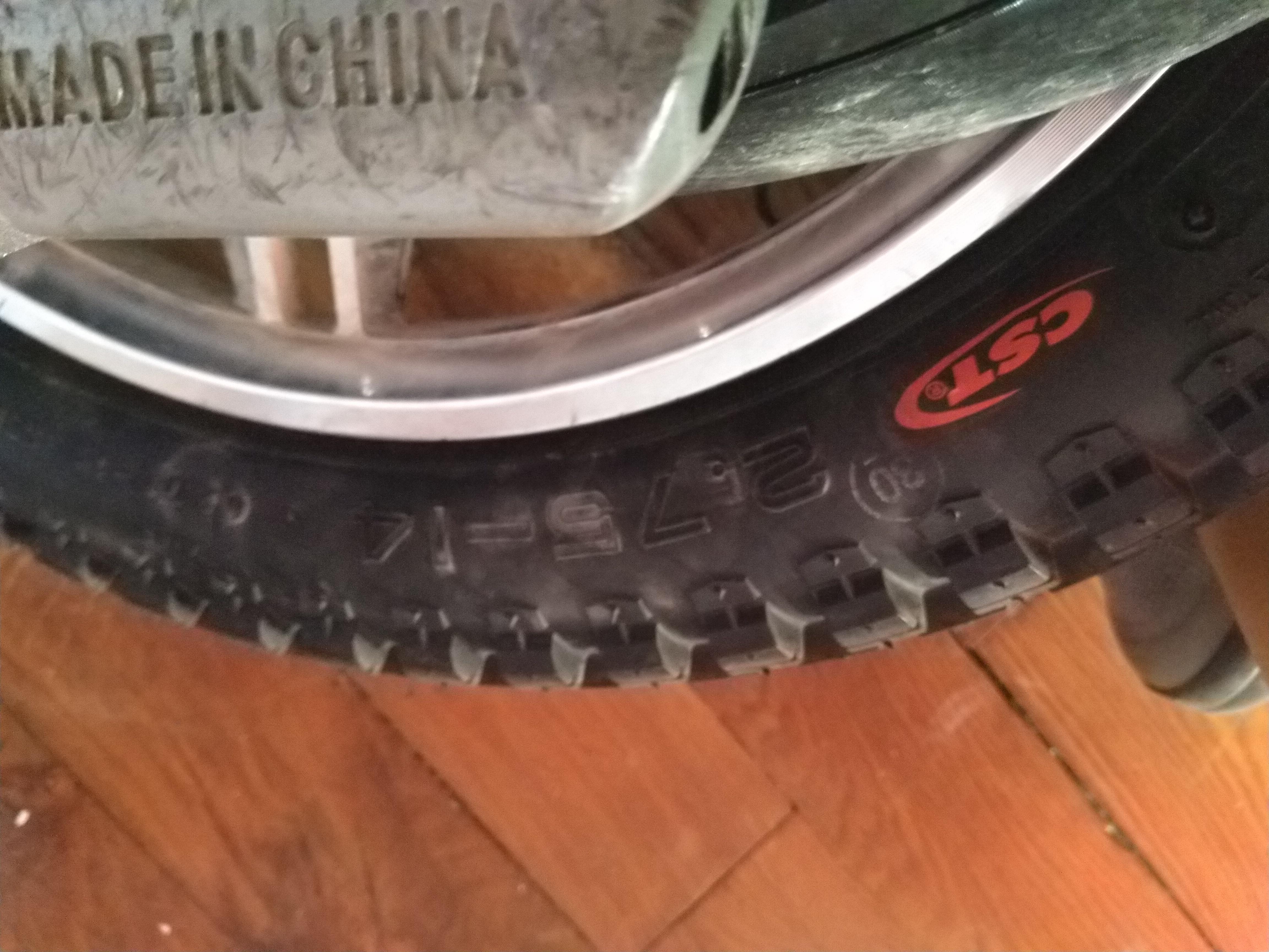

Salut a tous!
Inspiré par un post sur le forum US, je me suis lancé pour changer le pneu de ma MSX par celui-ci : cst c186 2.75-14
Je voulais faire de ma MSX ma randonneuse au long cours. Je m'attendais a un bon résultat en hors piste, et j'étais un peu effrayé du résultat sur du bitume, mais je réalise que je préfÚre de loin ce pneu quelles que soient les circonstances.

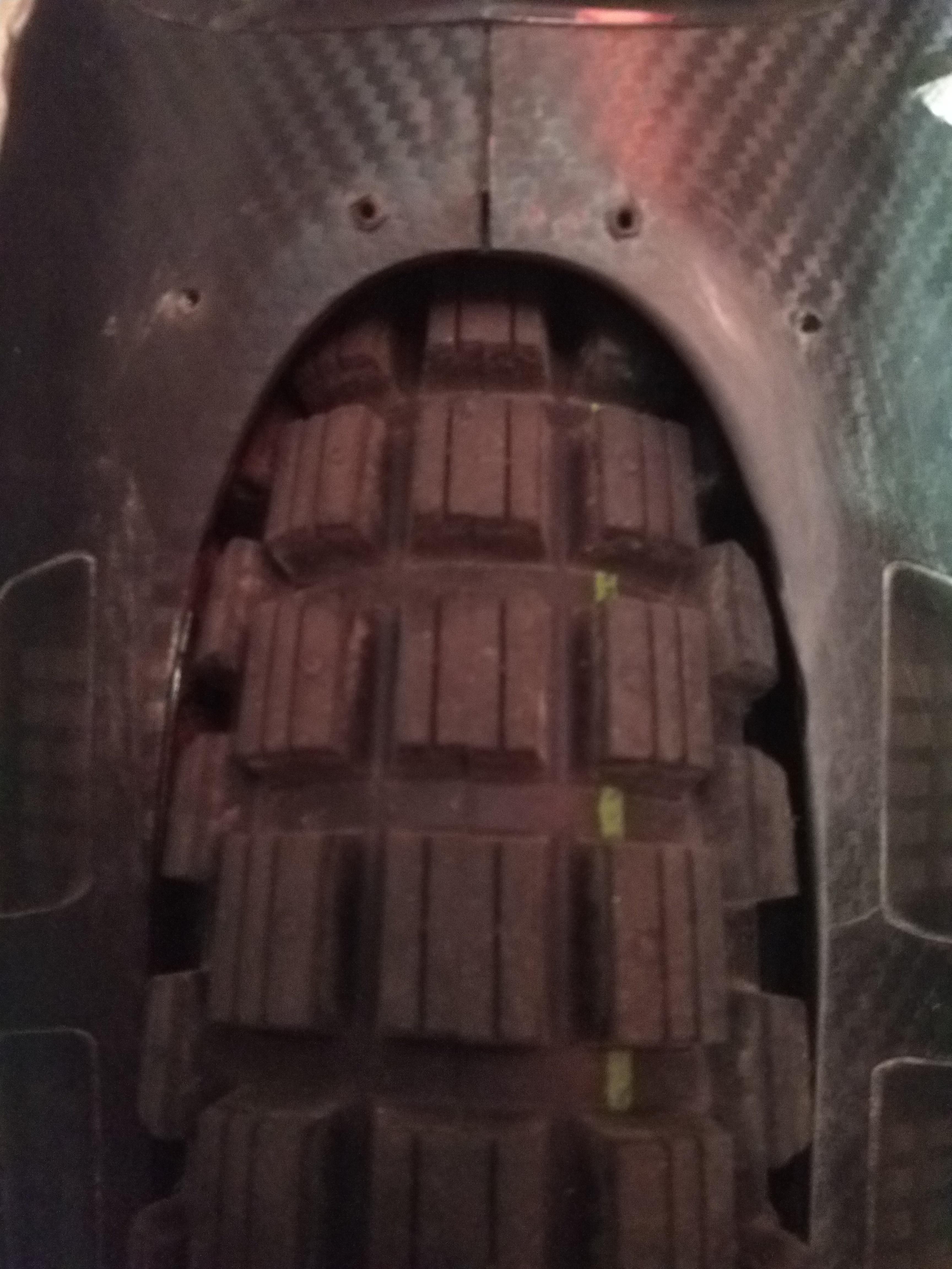

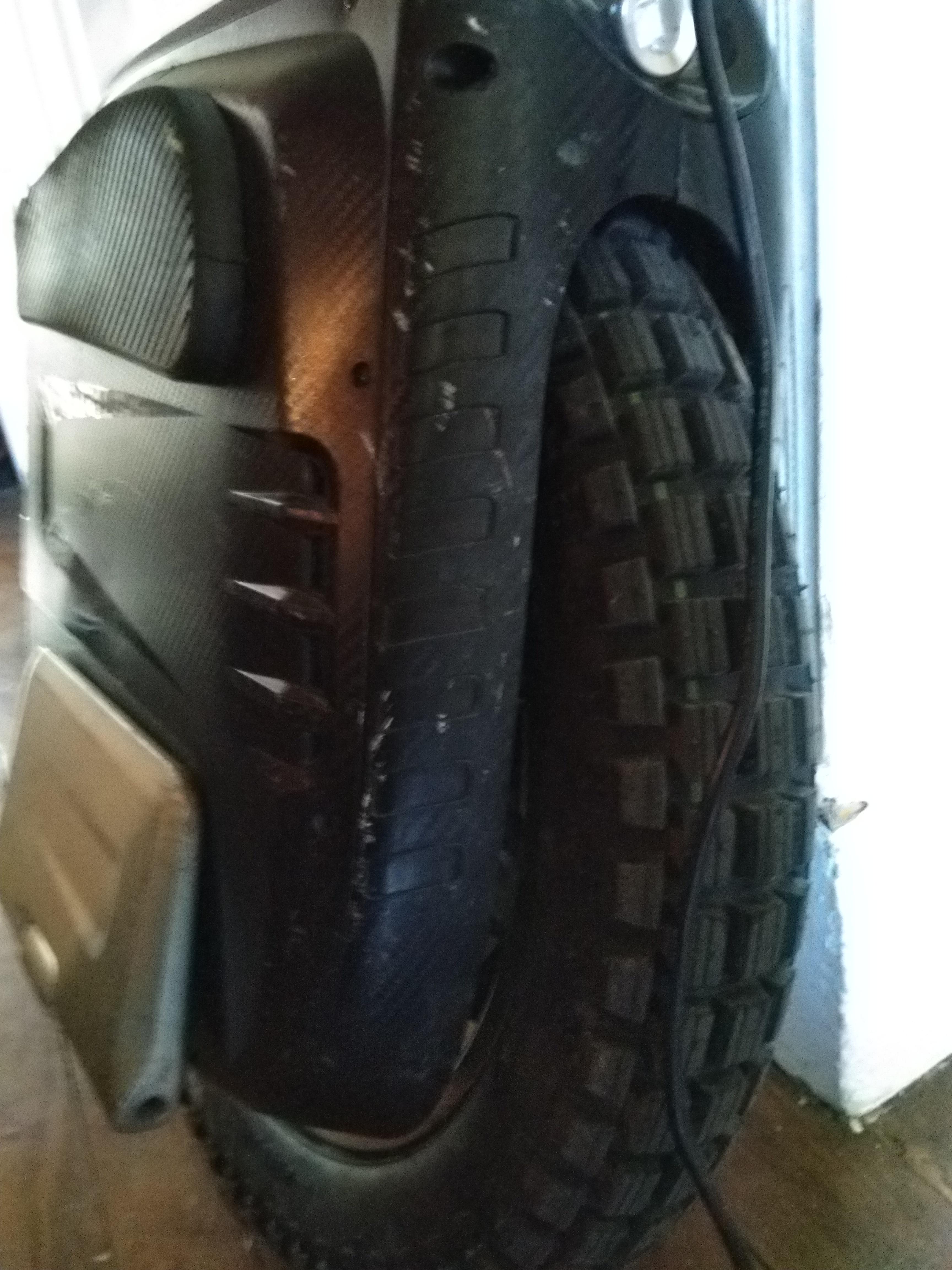

Mises en gardes: 1/ ce pneu est GROS donc il passe trÚs juste pour ma part. Le forumeur us avait du poncer un peu la coque au niveau du passage arriÚre. Je n'ai eu qu'à le faire trÚs trÚs peu pour ma part mais en cas de roue bien décentrée...
2/ Le garde boue d'origine ne passe pas. PAs grave pour ma part, je bricolerai un truc mieux.
Niveau ressenti c'est bien simple il y a un gap Ă©norme en tout terrain. Mais cela change la capacitĂ© a manƓuvrer a basse vitesse ( un peu plus manoeuvrable il fait prendre le coup ). C'est simple, la MSX qui est dĂ©jĂ  une roue trĂšs rassurante devient inĂ©branlable.
J'avais peur de regretter, au final je conseille!!!

  • Alors je rĂ©pond tout seul Ă  mes questions ? il faut descendre la pression comparĂ© au pneu d’origine. J’ai essayĂ© Ă  3,8 bar et j’ai plus de plombages, je fais 4 cm de moins et mĂȘme les morpio
  • La vache!!! Le boudin?? sur bitume a haute vitesse il se comporte comment?
  • Eh bien logiquement oui. En fait pas du tout. Je prĂ©fĂšre de loin ce pneu sur bitume Ă  celui de base. Par sa forme (et sans doute la hauteur gagnĂ©e?!), la roue tourne plus facilement. HonnĂȘtement,
Je prĂ©fĂšre de loin ce pneu sur bitume Ă  celui de base. Par sa forme (et sans doute la hauteur gagnĂ©e?!), la roue tourne plus facilement. HonnĂȘtement, la diffĂ©rence est tellement Ă©norme avec le pneu de base, je ne sais pas comment c'est possible. C'est meilleur, Ă  basse vitesse, beaucoup plus rassurant Ă  haute vitesse et en TT Je l'ai fait tester Ă  plusieurs wheelers ce soir, sur bitume, et ils ont tous adorĂ©. Et en tous terrain, c'est juste incomparable...

Alors sous la pluie c'est bien meilleur que celui de base qui est comparativement extrĂȘmement glissant. L'adhĂ©rence est globalement trĂšs supĂ©rieure.
Par contre  il y a effectivement un bruit caractéristique du pneu contre le bitume, mais pas celui auquel j'aurais pu m'attendre, plutÎt assez proche... d'une F1 (assez aigu et kiffant :) )
Le seul reproche que je peux lui faire, c'est que vu qu'il est encore plus gros, le diamÚtre de la roue augmente et cela se sent, ça fait encore plus "aéroglisseur inébranlable mais pas trÚs réactif" qu'avec le pneu original. Et effectivement une conso certainement un peu augmentée.
