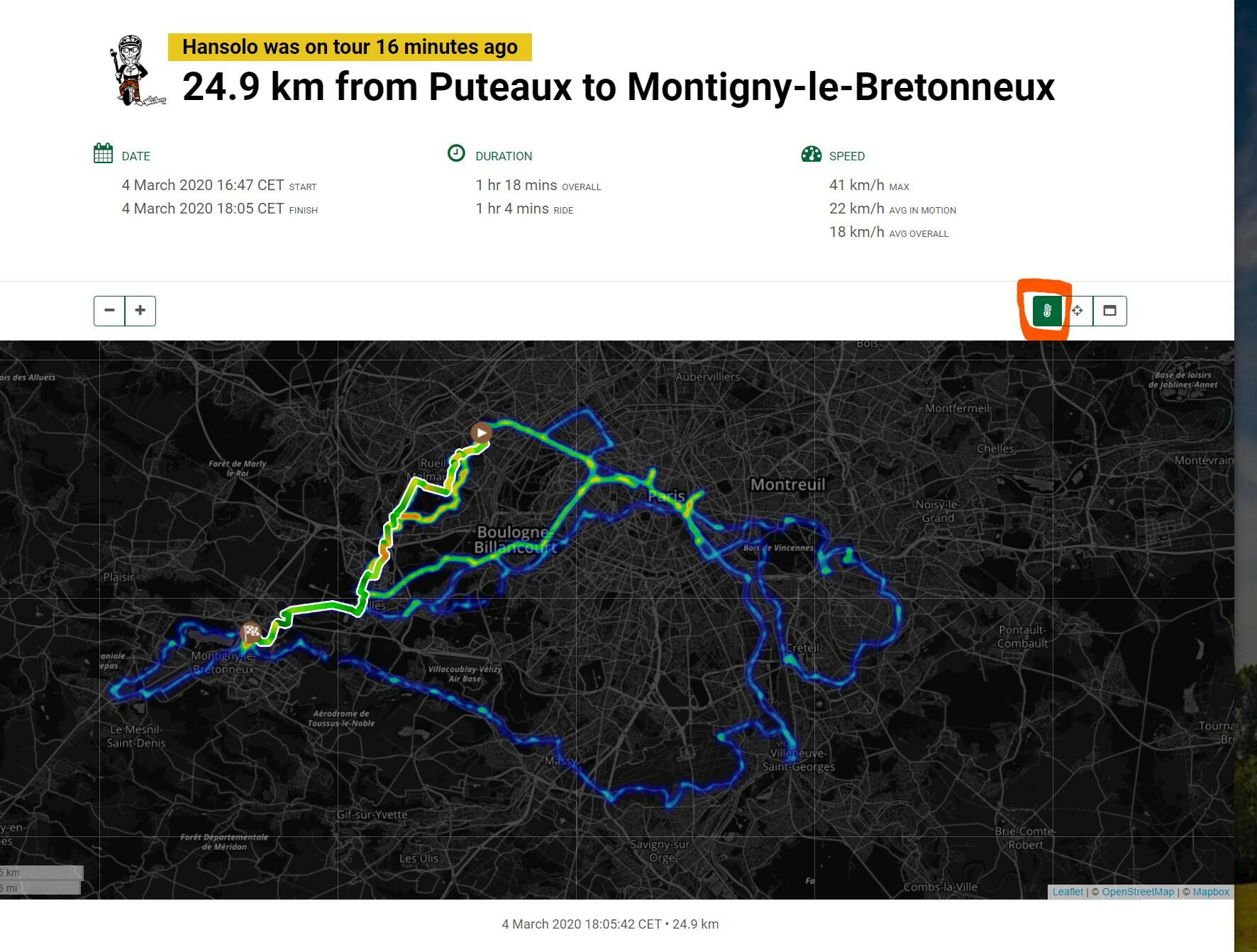

Nouvelle fonctionnalité sur le site https://euc.world/ réservée aux membres premium...
Une carte HeatMap qui matérialise l'ensemble de vos parcours, les couleurs sont plus vives en fonction de la fréquence.
Pour la visualiser il suffit de cliquer sur le thermomètre au dessus à droite d'un parcour.
