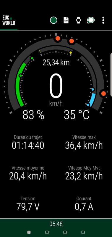

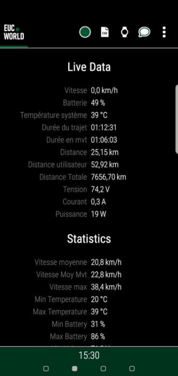

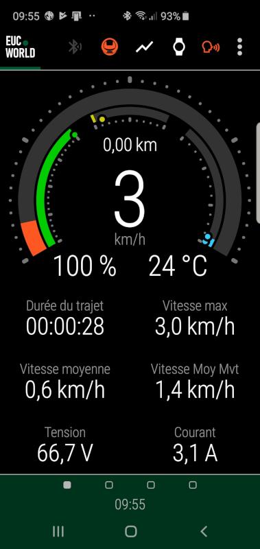

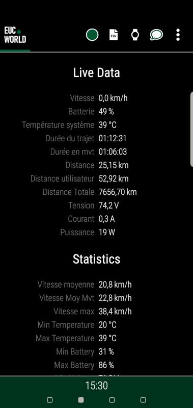

La prochaine version 1.0.2, plein de nouveautés.... (en beta pour le moment, en cours de tests)
Modifié par Hansolo
Explcations sur les dernières évolutions:
Les points sur les barregraphs correspondent aux valeurs max, min, moy (selon les valeurs max, moy, moy en roulant pour la vitesse, max pour le courant, max et min pour le % batterie, max et min pour la T°)
Dans les statitiques il y a maintenant les valeurs max et min (pour le max power sur une GW, comment dire....)
Les fonctionnalités des boutons FLIC, actions lors d'un appui court, long ou maintenu, sont maintenant disponibles depuis l'écran du smartphone ou d'une montre à écran tactile compatible.
Pour les alarmes, possibilité de paramétrer en vitesse uniquement ou par couple vitesse/% batterie
La traduction en français est complète (les copies écrans datent d'avant), il est possible de choisir manuellement la langue affichée et des notification vocales.
