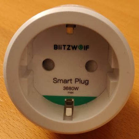

1 hour ago, sbouju said:
L'application pourra-t-elle devenir compatible avec d'autres smart plugs, dans le futur, ou bien seul le TP-Link HS110 est prévu?
Ça dépend de quel smart plug tu parles. Je pense notamment (information à confirmer) que le We-Vibe Ditto Smart Plug, malgré ses 10 Modes, ses propriétés Waterproof et sa jolie couleur, ne sera jamais compatible avec EUC World 😁
Il ne faut jamais dire jamais... Et puis waterproof, quand même, y'en a pour qui c'est très très important ! ;)
Il y a 9 heures, sbouju a dit :
https://tinyurl.com/y5tjrhle
La HS110, par opposition à la HS100, dispose d'une fonctionnalité de suivi de la consommation électrique. EUCWorld a peut-être besoin de ça et ça exclurait les prises tout venant.
Ceci dit, comme il faut rester connecté en BT à la roue pour le contrôle de charge (et pas seulement à la prise en Wifi pour surveiller les Wh injectés), peut-être que la fonctionnalité n'a pas besoin de ça et récupère la tension sur la roue.
Modifié par tokumeino
Tout est expliqué dans la vidéo à venir.
La HS110 avec la mesure du courant coté 220V permet d'estimer le courant de charge coté roue et donc de détecter la fin de charge.
C'est ce que je soupçonnais. Mais du coup, je comprends mal l'utilité du maintien de la connexion BT à la roue : avec la prise seule, en Wifi donc éventuellement loin du tél, on sait combien de Wh on a injecté, et on sait aussi combien on injecte en instantané (pour repérer quand la charge est terminée).
Pour avoir la tension coté batterie et donc gérer l'arrêt de la charge en fonction du % de recharge voulu.
