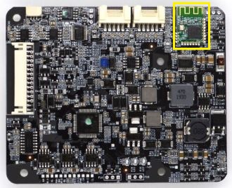

Bonsoir , sur ma Z10 j'ai testé les sons AVAS qui sont vraiment très cool !
Et comme ma Z10 est équipée d'un haut parleur BT les sons sont émis directement dessus .
Mais j'aurais souhaité avoir les sons AVAS sur le HP de la roue et les alarmes classiques EUC World sur mon tel c'est possible ?
Juste pour info, tu es sûr de ça ? Sur la carte mère z10, je ne vois qu'un seul module bluetooth :
Cela me semble comme la v11 qui a un HP mais pas de canal bt audio... :zarb:
