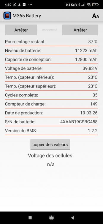

j’ai actuellement 36 000km avec ma batterie de Xiaomi M365 ( acheté day one expédition de Chine ) je suis sûr et certain d’avoir fait beaucoup plus que 500 cycles de recharges et à l’heure actuelle ma femme l’utilise et aucun problème d’autonomie j’ai peut être perdu 5km je dirais sur 25km totaux. a part la batterie presque tout a été changé, les pièces mécaniques certaines ont lâché, le garde boue, le guidons... bref que de l’usure mais la batterie fonctionne nickel par contre et la trottinette roule 15km par jours encore, je n’ai pas compté le nombre de cycles mais je dirais proche des 800 par rapport à la date d’achat/utilisation
Aucun problème de batterie* baisse d’environ 5km d’autonomie

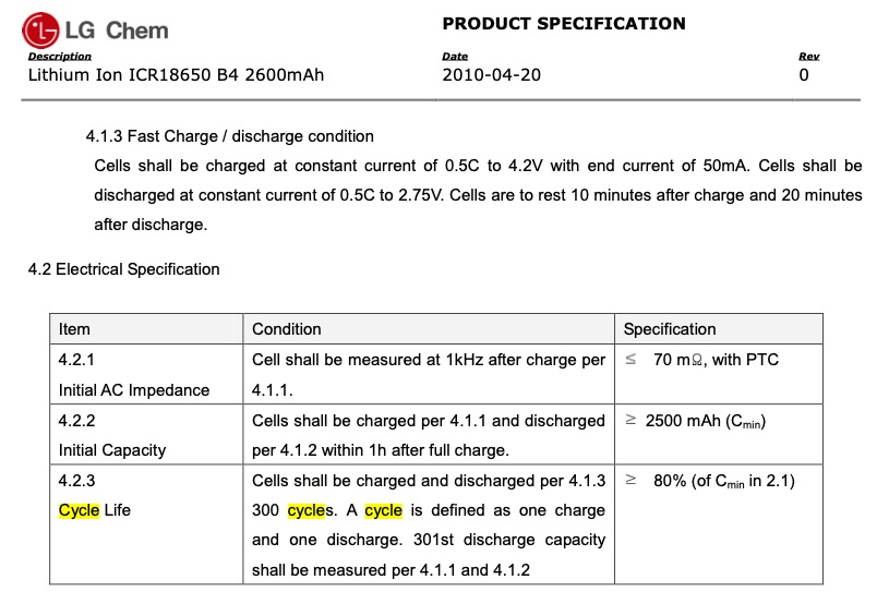

Moi je confirme les chiffre officiel. J'ai dépasser les 300 cycle de charge sur ma ms3 820Wh et maintenant je peux faire max 40 km alors que au début j'en faisais 65 km.
En tout cas ca se remarque assez vite quand les cellule sont veille on perd rapidement en autonomie (en 5km j'avais déjà perdu plus de 10% de batterie)
Specification INR18650MJ1 22.08.2014.pdfAlors que tu me croit ou pas c est autrechose.

Deja tu utilise un chargeur rapide,au dessus de 3A sur ton chargeur tu sera au dessus du protocole pour obtenir les 400 cycles,mais la n est pas le pire.
Leur protocole est tres strict,c est 4A de decharge constant a 25° avec pause avant chaque recharge.et.pause apres chaque recharge.
Si tu lit le test dont j ai mit le lien plus haut tu t apercevera que l accus n aime pas dépasser les 10A prevu par les constructeur,il se met a chauffer fort.Et la chauffe c est l ennemi de la duree de vie des accus.Hors avec la v8f son moteur et sont firmware.debride par rapport a la v8,on peut atteindre plus de 30A en décharge sur une accélération soit plus de 15A par accus(car on a 2 parrallele dans la batterie v8f/v8).On est tres régulièrement entre 15 et 25A quand on roule un peu fort,cote ou si on pese plus de 100kg.Tu comprendra donc qu on ne respecte absolument pas le protocole pour atteindre les 400 cycles.
Y a quand meme un point ou on est a dessus du protocole,c est pour la décharge,le bms inmotion limite la décharge max autour de 3v ,la ou le protocole est a 2.5v ce qui de ce cote la est mieux pour les accus.

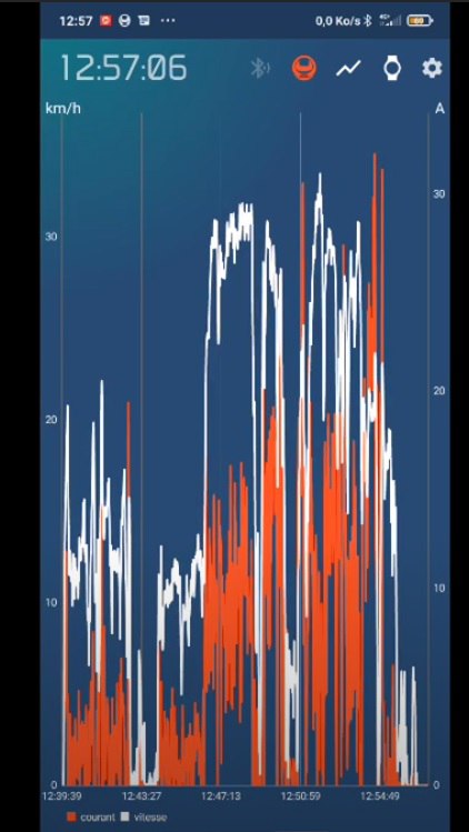

Mon estimation,c est que la v8f pompe plus fort que la v8 (je depassait pas 25A  en v8 la ou je suis maintenant a 32/34A ).Hors des v8 de plus de 10000km tous ceux qui les ont dépassé on largement remarque la perte d autonomie.

Concernant ta Xiaomi avec 36000km avec tes 5km de perdu j y crois absolument pas! .Mais le plus simple,tu nous fait un screenshot avec une application nomme M365 battery comme ca on verra directement le nombre de cycle,comme mon exemple.
Oui dans une xiaomi a 300€ il y a un bms communiquant qui enregistre les cycles ,donne la tension de chaque cellules,et a une fonction equilibrage,tout ce qu on a pas chez inmotion (et les autres) meme a 1500€!

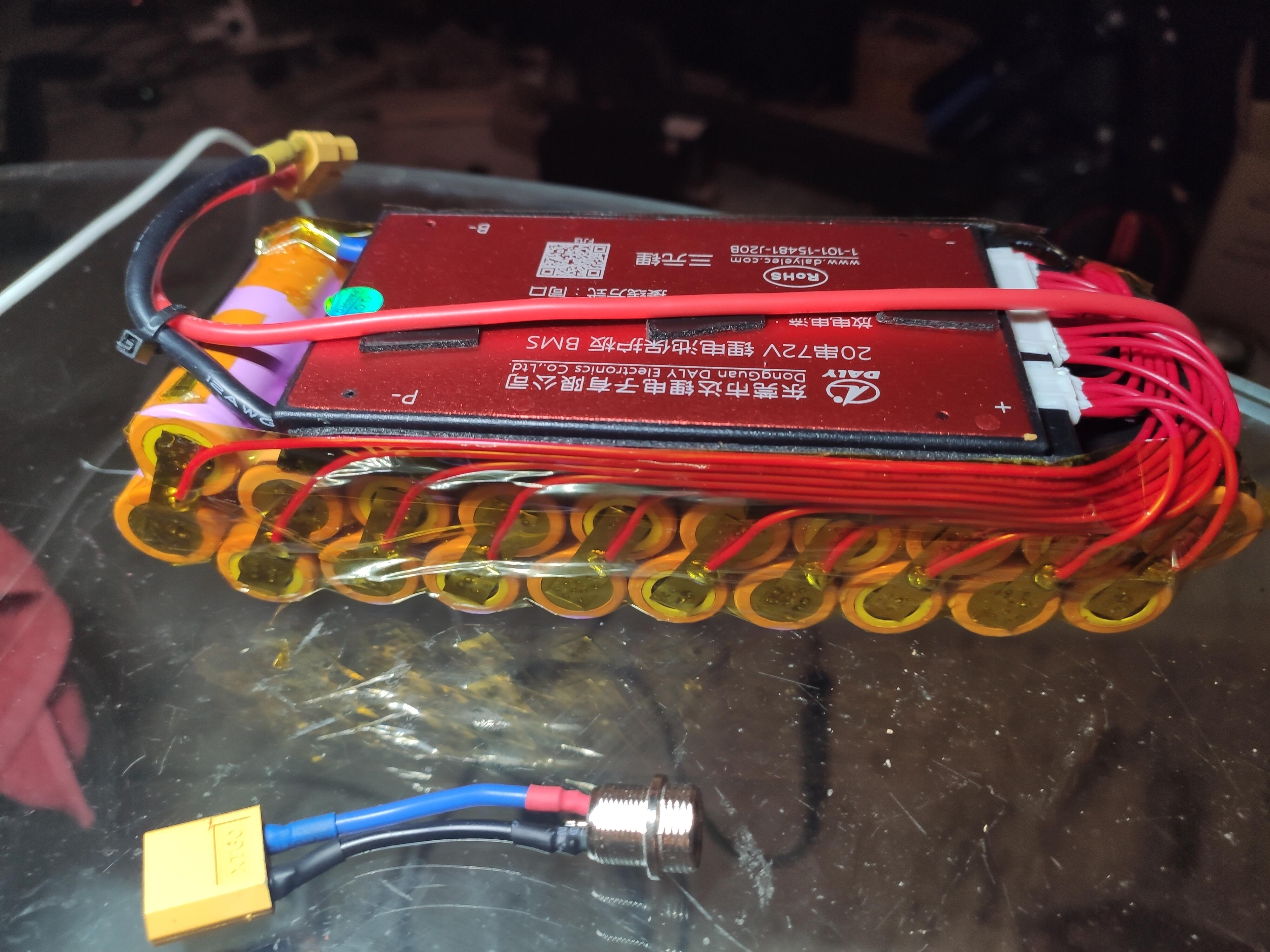

Des batteries j en fabrique aussi que ce soit pour monoroue (tu trouvera un sujet surlesquel j ai fait une batterie externe pour v8) et beaucoup pour des Xiaomi justement ,ce qui compte le plus c est d en avoir beaucoup en parrallele pour diviser les contraintes.Y en a 40 sur v8/v8f monter en 20s2p .
Sur une v10 c est 80 accus en 20s4p.Les P c est les parralele,les.20 c est les.serie pour 84v.
Une xiaomi c est 10s3p pour la classique et.10s4p pour la pro et.leur firmware.d origine est tres safe pour optimiser la duree de vie et adapte au nombre d accus en parrallele.

montre nous ta batterie de m365 avec m365 battery ,qu on voit les cycles .
Je ne decredibilise pas la v8f ,je viens  juste dire qu un test tout simple ,tu prend une v8f avec 50% une vrai cote d au moins 15% et tu monte a fond ,elle s arrete en 300/400 m sans aucun avertissement avant ,personne ne l a fait .on parle souvent pas des meme cote ,et j habite pas en montagne .
La v8 quand je faisait ca ,c est bien simple elle me faisait du tilt back donc je me limitait a la vitesse sous le tilt back et aucun probleme la roue me forcais pas a m arreter sur le bas cote .

Dans une cote je tes montre mon screen a 32A soit 16A par accus ,ca fait une decharge 4 fois superieur a leur test ,sans compter l augmentation de temperature .Sur un plat en condtion normal tu dechargera 2 fois plus que dans leur test .Bref les 20% de batterie perdu tu les verra autour de 200/250 cycles et comme quelqun la precise plus haut ,apres ca, la perte de capacite est beaucoup plus rapide on considere ces accus comme rince et bon pour le stockage d energie pas pour etre sur une monoroue performante comme la v8f .

Tient voici ma realisation sur v8
https://www.espritroue.fr/uploads/monthly_2020_09/VID_20200910_102526.mp4.7f5196880d98b20ba89656cb01ef99a5.mp4
Comme tu peut voir je sais ce que c est que des accus et des batteries .
