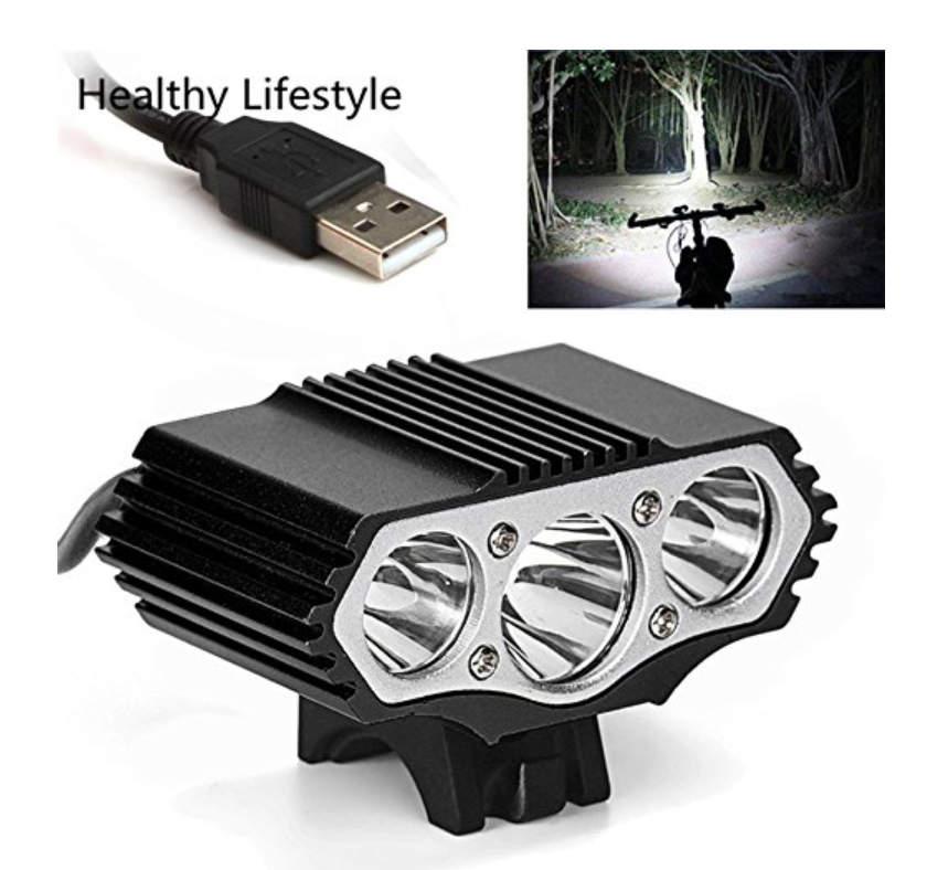

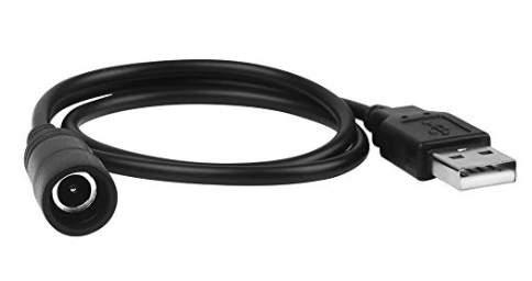

Et sur l'autre, 2 Ampères suffiraient-ils pour un phare de type vélo (4.2 Volts) via un câble comme celui ci-dessous? Mais peut-être faudrait-il abaisser la tension de 5v à 4.2v, aussi...
Modifié par sbouju
Un phare qui semble parfait pour nos roues à prise USB, là... J'en ai bien déjà un qui ressemble beaucoup (à deux LEDs seulement) et que j'ai évoqué juste au dessus, mais qui est en prise jack 5.5 mm, lui, et qui était vendu avec un accu rechargeable 4.2v, donc un peu en dessous du 5v de l'USB.
Modifié par sbouju
C'est ce que j'utilise depuis un an, il fonctionne très bien ... et je n'ai eu aucun problème avec l'USB.
