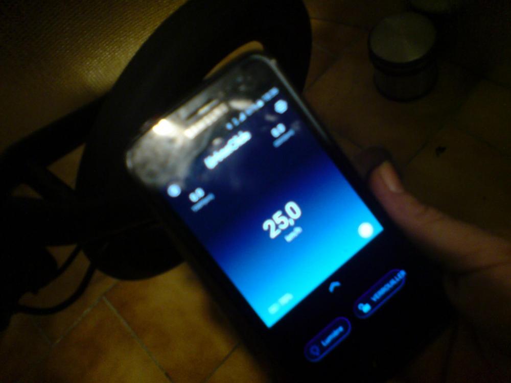

Pourquoi @Techos78 , j'ai pas compris ?:copain:...Si c'est pour la vitesse, je rassure tous le monde, moi je monte à 25 km/h, la roue dans le vide...:ooo:
Et avec la MoovWay en 12", je pense que c'est 20km/h, j'ai jamais testé..

J'ai l'impression qu'on a mal interprété ta démonstration qui consistait à montrer une erreur d'affichage du display au guidon, alors que sur l'appli la vitesse est correcte. (?).
