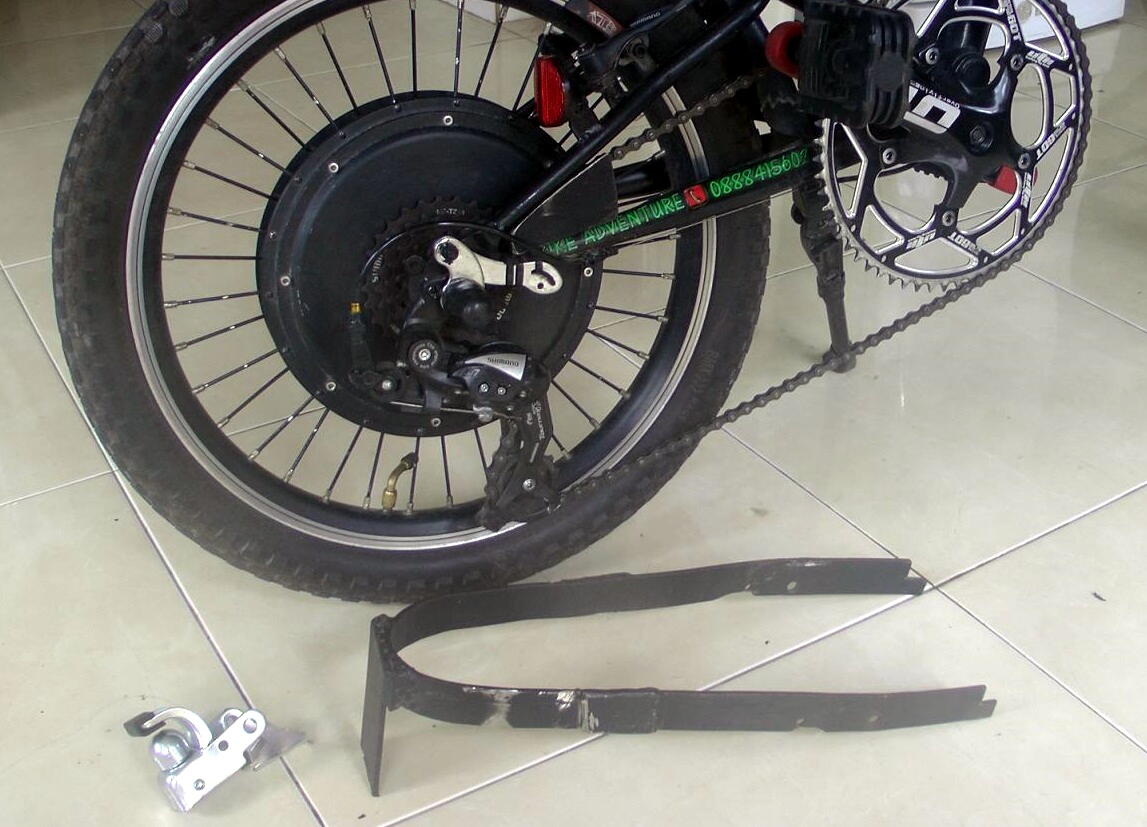

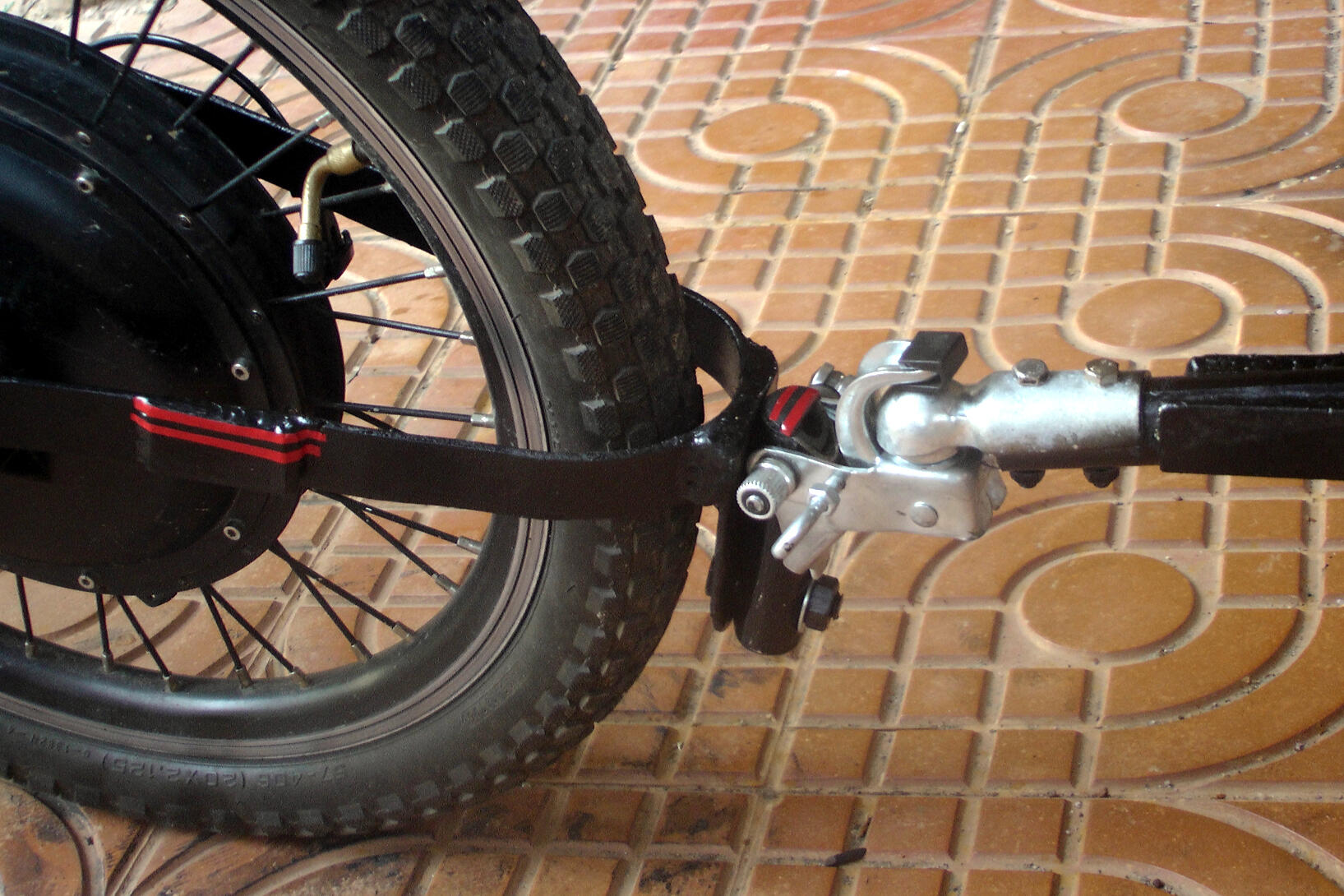

Après avoir conçu une 1ère attache remorque sur le VAE tout suspendu 20 pouces 48v1000w, y avait juste 2 pattes à souder + un autre truc...je le fais donc souder.
Comme j'avais enfin (au Cambodge) la possibilité de commander sur le net, je commande une mini boule d'attelage (la moins chère) censée aller sur un tube de selle.
Fallait encore se faire livrer là bas...à vrai dire je ne sais plus trop comment...
N.B: Ce n° de tél ne répondra pas😜

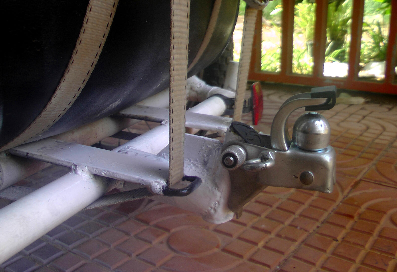

    Un bricoleur en Asie du SE (remorque mono roue électrique), sympa ? J'ai moins confiance dans cette attache que sur tige de selle pour de la grosse rando (Le "centre de gravité" du vélo/cycliste)
Je fais donc souder un morceau de tube à la plaque de fer à l'arrière du truc sur la photo.
Morceau de tube sur lequel viendra se fixer cette boule d'attelage.

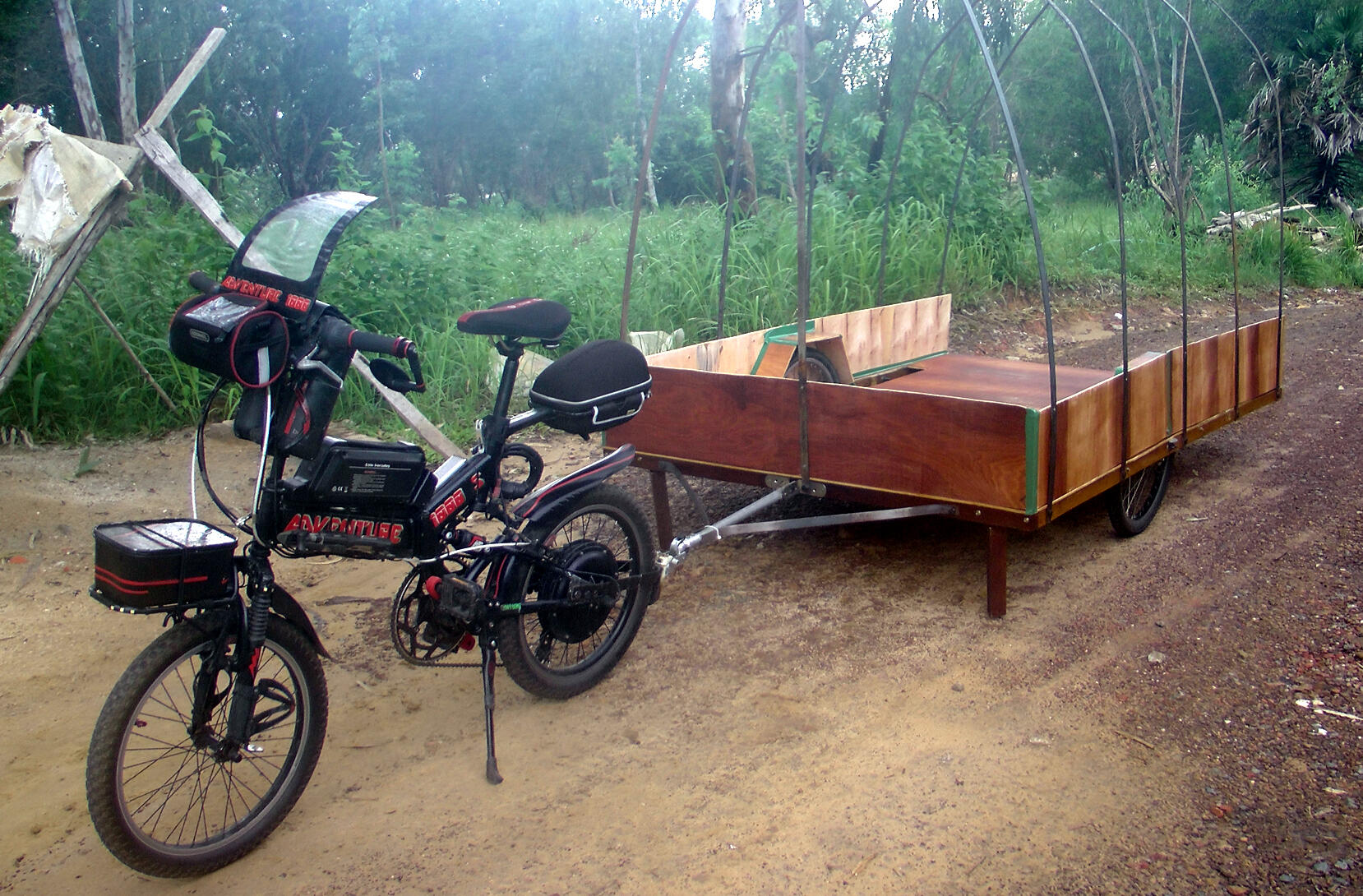

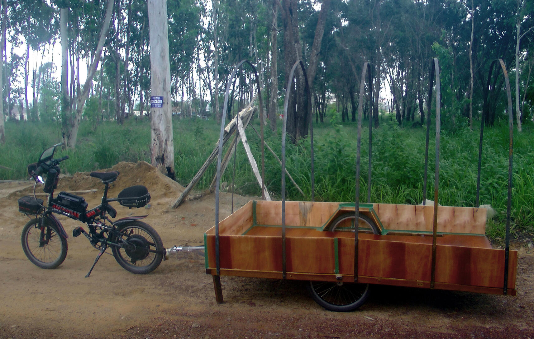

Et après...j'attelle ma caravane du Far West, j'habite au milieu d'une pente de la mort à 21%, et je pars de mon chemin de terre montant vers cette descente.
Modifié par Ebikeadventure
1m40 de large, poids...euh...enfin bref...
Donc je démarre joyeusement juste après ces 2 photos probablement ☺️

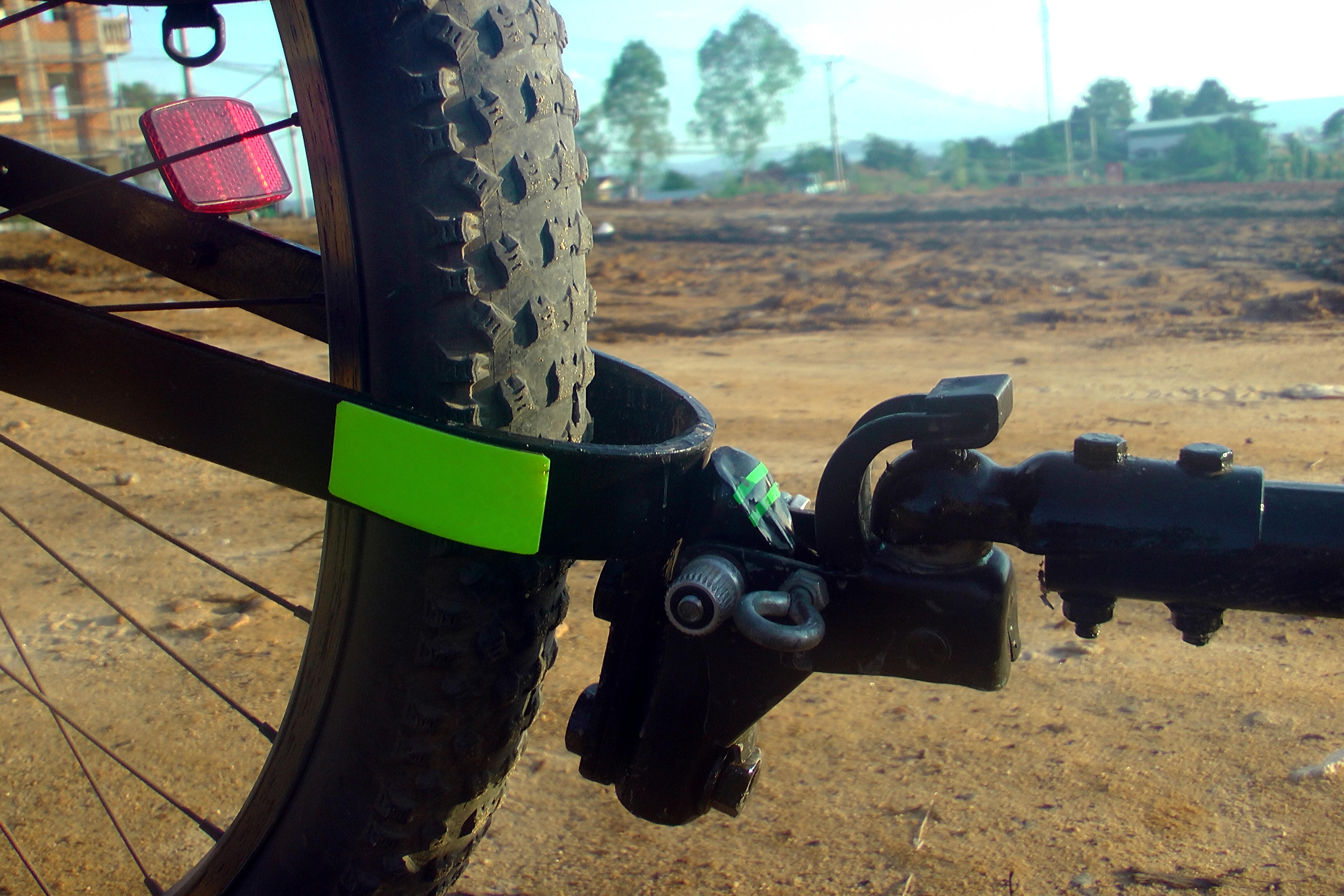

La soudure ayant été mal faite, l'attache cède, je pars seul, et la caravane fait de même (redévale le chemin de terre dans l'autre sens) chacun de son côté, quoi...
Ok, j'ai compris, moins je fais souder et mieux ça vaudra...
Percer 2 trous, 2 boulons, affaire réglée, même si c'est plus long à faire.

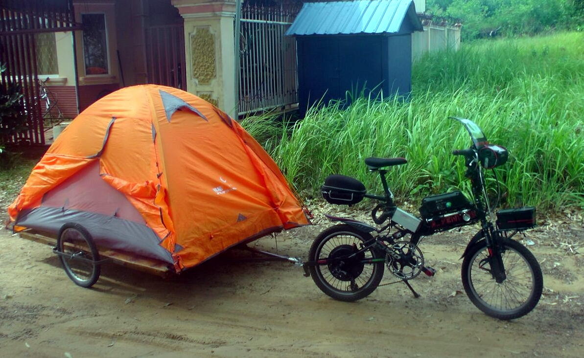

Essai 2 : Derrière un engin plus consistant que le VAE : Le side-car...
Non, vraiment pas possible...1m40 de large dans ce b. c'est n'importe quoi (mais ça fait marrer les khmers, c'est toujours ça, j'étais l'exotique folklorique là bas) même si le side-car est bien plus adapté pour tracter un bouzin pareil...

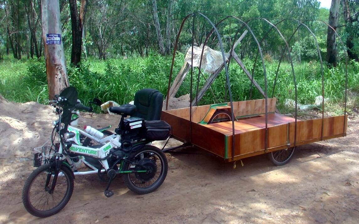

Autre essai, remorque modifiée... (Le poids, c'est mieux mais la largeur est la même, trop c'est trop!)

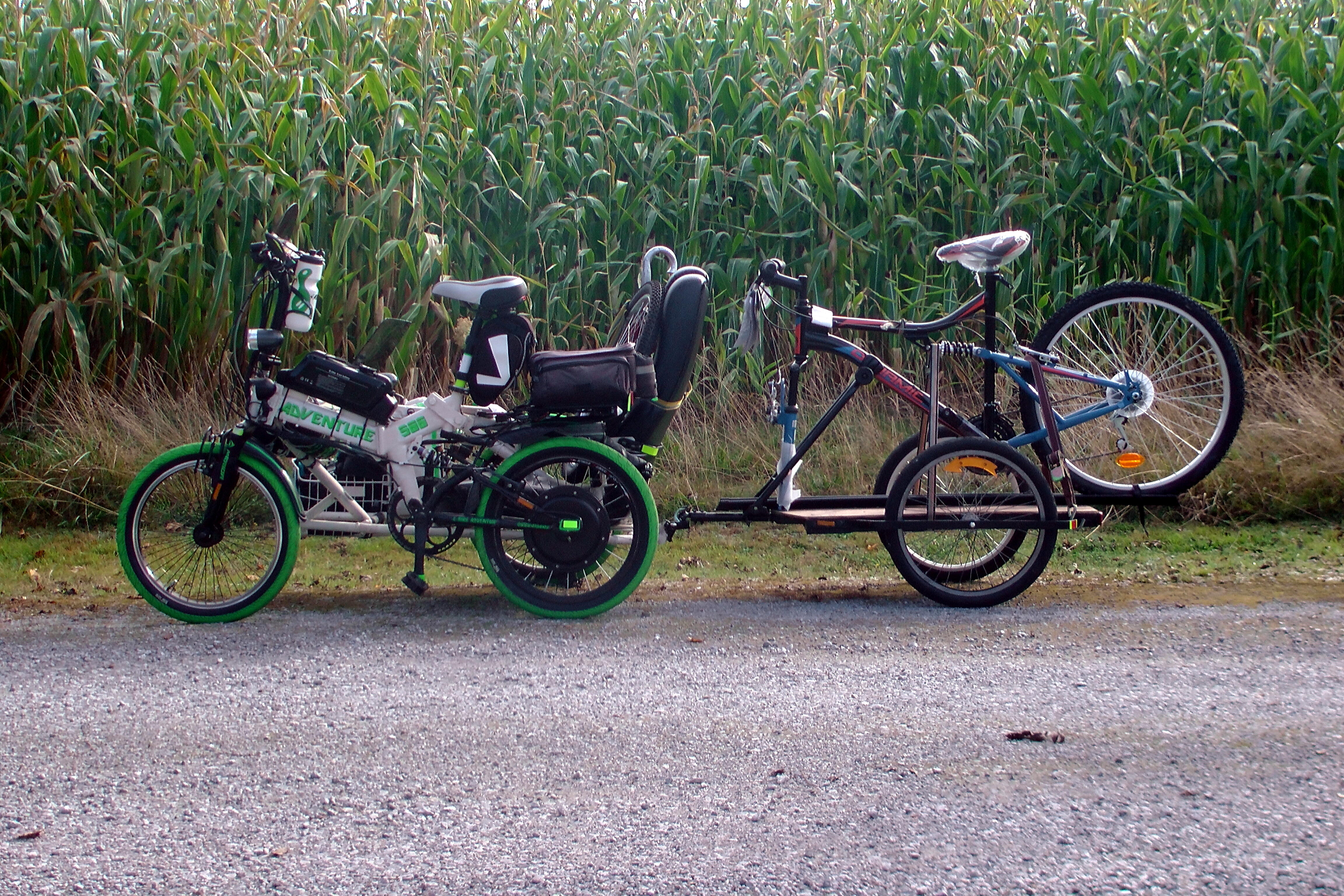

Même système d'attelage (puisqu'amovible) sur le VAE "voyageur"
Pas grave, tous ces attelages sont fait...il ne reste plus qu'à faire faire une cure d'amaigrissement sévère à cette "caravane"

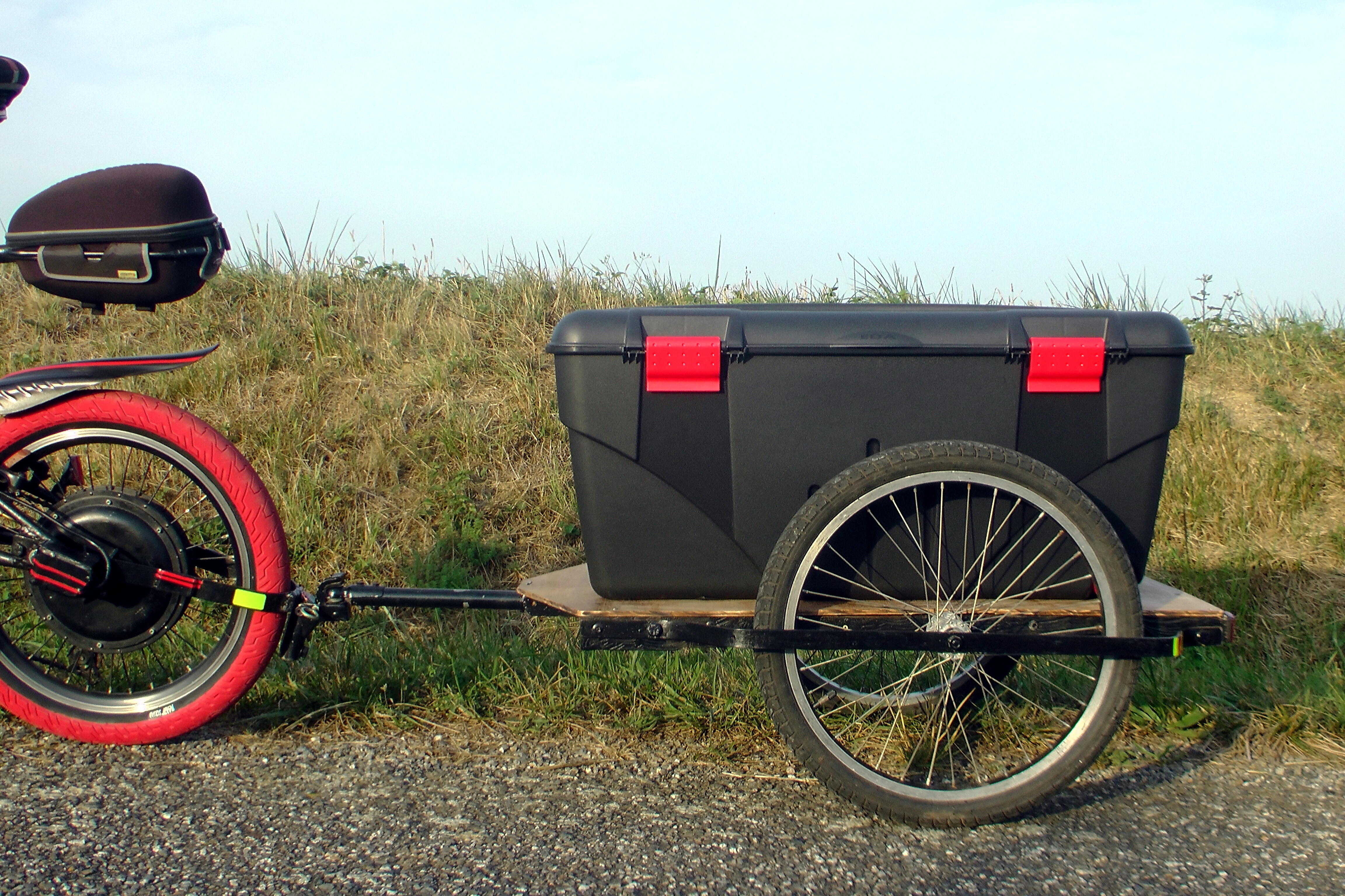

J'utilise toujours cette remorque, attelée sur 3 engins au choix, fabriquée sans aucune soudure, qui tient bien la route, que ce soit pour affaires en plus (coffre 110 l amovible) ou transport vélo ou autre.
Évidement, c'est pas réalisé avec de jolis tasseaux réguliers qu'on trouve facilement en France chez Mr Bricolage ou autre, non, avec du bois de là bas (très dur) tout irrégulier, donc un vrai casse tête rien que pour avoir les 2 roues de 20 pouces parallèles, mais au final, c'est bon ☺️

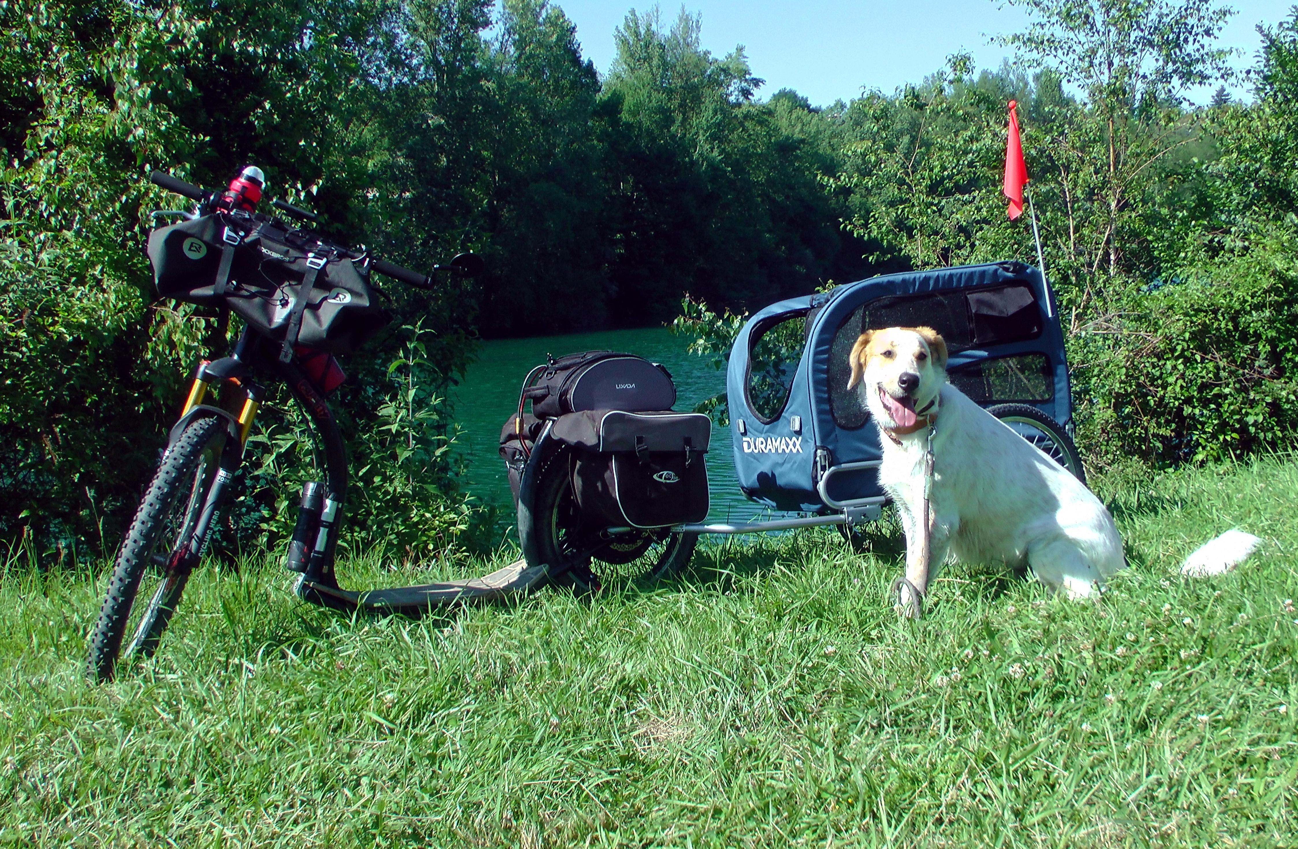

Ce brave toutou de 35 kgs...m'a fait faire un accident en dansant la java (ou peut être pas, juste en se tenant assis!) en pleine montée de col pyrénéen, pour une 1ère vraie sortie.
Enfin, j'ai pas eu le temps de comprendre le pourquoi du comment...La remorque s'est renversé avec le toutou (!) et m'a entrainé vers le sol...en plein virage "épingle à cheveux" à gauche...et elle s'est renversé...à gauche!
Incompréhensible, mais peu importe.
Heureusement que ma trott "Globetrotteur" résiste...à part le miroir du rétro cassé (miroir remplaçable, vive le Myrricle?) rien d'autre.
Petites plaies pour le toutou et le trotteur.
Le retour fut...épique...
