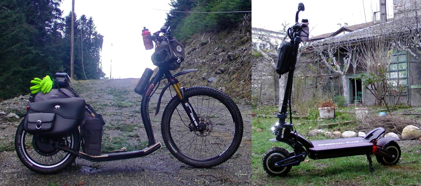

    Il a bougé depuis la photo...c'est la photo du 1er jour...ça s'arrange doucement...mais il ne me plait pas (habitué à bien mieux en qualité de miroir)...enfin...pas sûr de le garder, je verrai. Y
Tu comptes garder la monte en off road ?
Elle n'est pas censée remplacer ma voyageuse...A la limite un sac attaché au deck (j'ai déjà repéré) puisque lors de cet essai, je reste comme à mon habitude les pieds parallèles (ça n'empêche pas de pousser) donc j'ai de la place derrière les pieds, elle sera d'ailleurs idéale pour mon transport de mountainboard, vertical, attaché à ma taille...(rien que pour ça:bravo:)

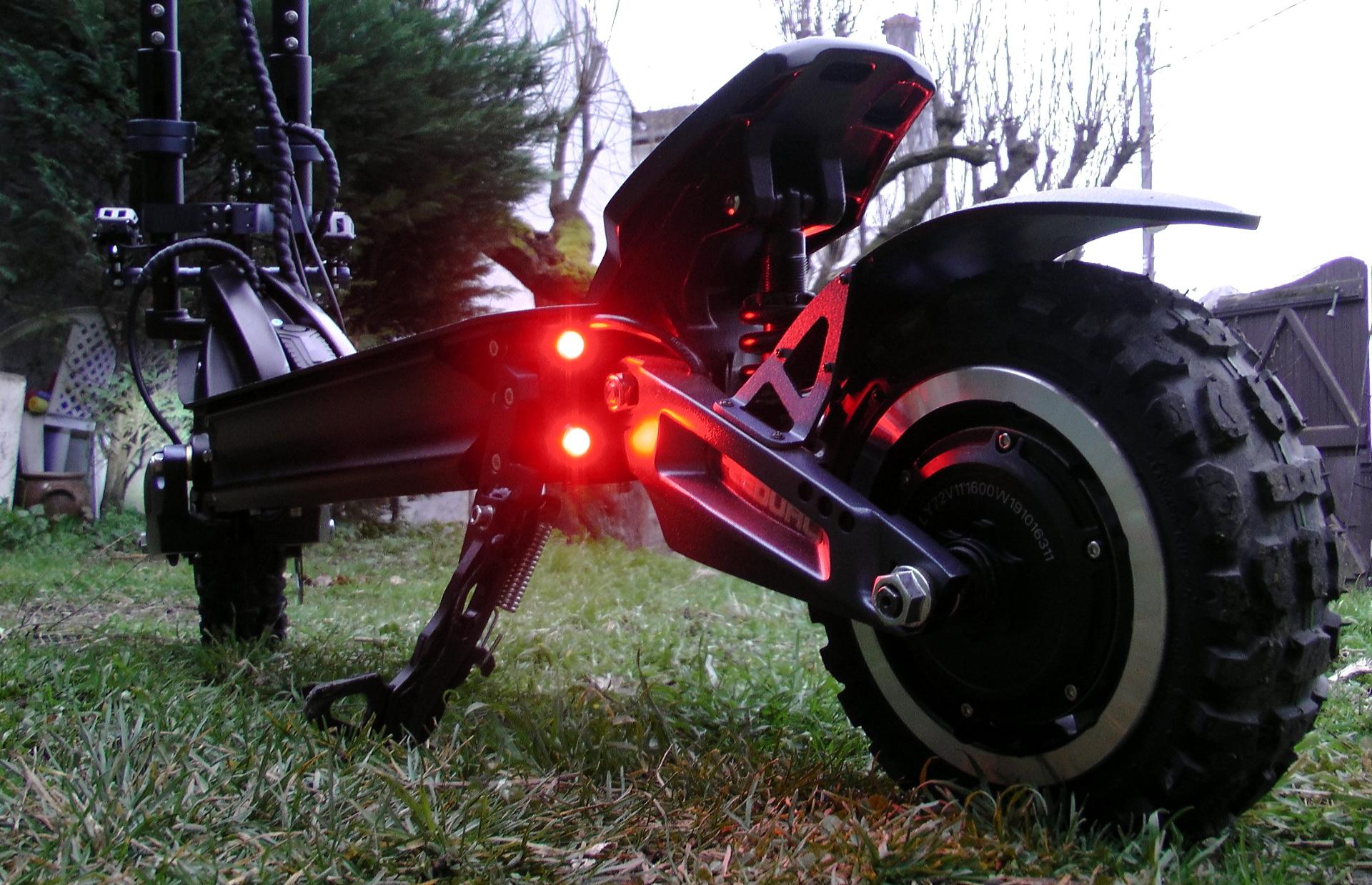

Une petite dernière, béquille/béquillage parfait

C'est une belle machine et les finitions semblent de- bonne qualité-  les suspensions doivent être aussi largement supérieures à une Ultra ou Thunder surtout en off road ,tu vas pouvoir chercher des champignons dans les sous bois avec ta monture ??
Modifié par Exo
@Exo    Si je commence à ramasser des champignons et en manger, je vais aller ad Patres encore plus vite que si je continue mes activités Coyotes et mountainboard...

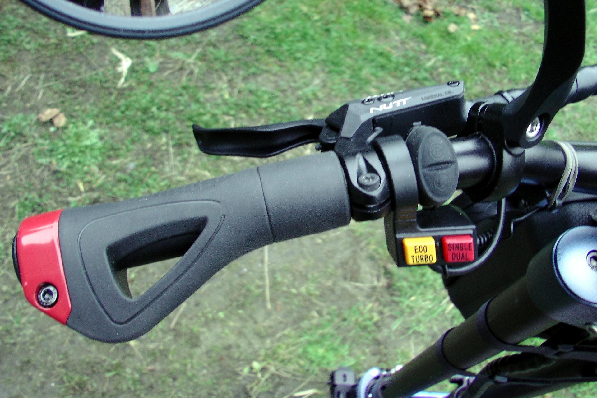

Les boutons à gauche jaune et rouge, pour "éco" et double moteurs...j'ai pigé "éco" (plafonne à 50km/h) mais pas toujours "double moteur" qui ne semble fonctionner qu'avec une batterie suffisamment chargée,  si la batterie est trop faible, ça ne change rien...Faut que je me plonge dans ce display.

La béquille est exceptionnelle, parfaite...ouf

Pas étonnant que je me mélange les pinceaux avec les touches jaune et rouge sur le guidon à gauche...la sérigraphie ne correspond pas à la position appuyé/relaché....
Appui sur le jaune = Eco  (au lieu de Turbo) et appui sur le rouge = Dual...une fantaisie de la Macury?

Oui j'ai oublié de te le préciser pour les boutons eco / dual mais tu as trouvé tout seul ? et oui ce switch est conçu pour être monté à droite sous le display. Je le trouve bien plus accessible de ce coté la !
