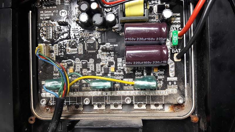

Le ‎31‎/‎01‎/‎2020 à 00:36, AnneCha a dit :
Bonsoir tout le monde,
Je recherche de l'aide concernant notre inmotion v8.
Après 4 ans (et 6000km) de bons et loyaux services, elle semble rendre l'âme.
Il y a une semaine sur une simple piste cyclable, après accélération, la roue s'est mise en titlt back (jusqu'a forcer a descendre)
et a avertit avec un 'please repair' en allumant toutes les leds des cotés en rouge (la batterie était à 50% +/-).
Elle s'est ensuite coupée toute seule.
Après démontage et remontage (batterie et CM) elle a pu re faire qq petits trajets (diagnostique de l'appli ne voit rien d'anormal).
Mais ce matin, le problème est revenu (batterie chargée à 100%) après quelques mètres.
Après l'avoir rallumée et ré essayée, de nouveau un dernier 'please repair', coupure et puis plus rien.
La roue ne s'allume plus du tout.
On a donc re-démonté le tout, on voit que la CM a été mise a rude épreuve (oxydée, voir de l'eau qui se serait infiltré par dessous, et oui il pleut souvent en Belgique).
On se demande si le problème pourrait venir de la CM ou de la batterie.

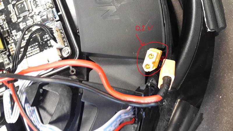

Sachant qu'on a testé avec un multi-mètre la sortie de la batterie (voir photo, partie jaune entouré) mais que l'on ne trouve que 0.2V???
Par contre si on pique de chaque coté de la batterie, on a bien du 70V.
Y aurait-il qq chose qui empêche le courant de passer si la batterie n'est pas connectée à la CM? Ou bien le problème vient bien de la batterie?
Si vous avez une idée, on est preneur, même si on pense qu'elle a fait son temps tout simplement.
Merci
Salut à tous….j'partirai sur une réponse toute bête vu tes relevés de tension….y'aurait il pas une mauvaise connexion avec ta prise XT...vérifie au moins les soudures des polarités, mm si beaucoup d'achats ont déjà été fait maintenant….
Aussi, vous aviez cité que vous n'étiez pas des ''pros de la bricole'' ^^, je tiens donc avertir que les batteries lipo ne sont pas des jouets pour débutants, étant dans le modélisme, nos grosses batteries sont seulement de 30V max, et je peux vous dire que ça peut faire de très beaux dégâts... lol
Je vous laisse imaginer la suite (sans vouloir vous effrayer non plus) à travers cette vidéo: accus déséquilibrés, une cellule trop basse en tension qui s'enflamme et malheureusement entame les autres cellules voisines.
https://www.facebook.com/100026276983274/posts/485888095630419/?sfnsn=mo&d=n&vh=i
https://www.espritroue.fr/topic/11575-v8-message-please-repair-et-coupures/page/2/#findComment-228975
Au risque de me répéter : il est NORMAL de mesurer 0V sur une batterie Inmotion. La tension n'est appliquée en sortie que lorsque la roue est en marche. Lorsque la roue est OFF la CM est maintenue en fonctionnement réduit par l'un des autres câbles qui sortent de la batterie.
