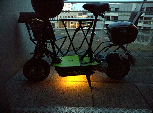

Ca donnait ça sur mon ancienne trott avec du ruban en 5v alimentée par une power bank XIaomi en USB
C'est déjà pas mal
(au moins, il y avait la place dans le deck pour tout mettre - power bank, contrôleur LED, câbles - et faire quelque chose d'invisible mais le gabarit de la trottinette n'avait rien à voir...)
