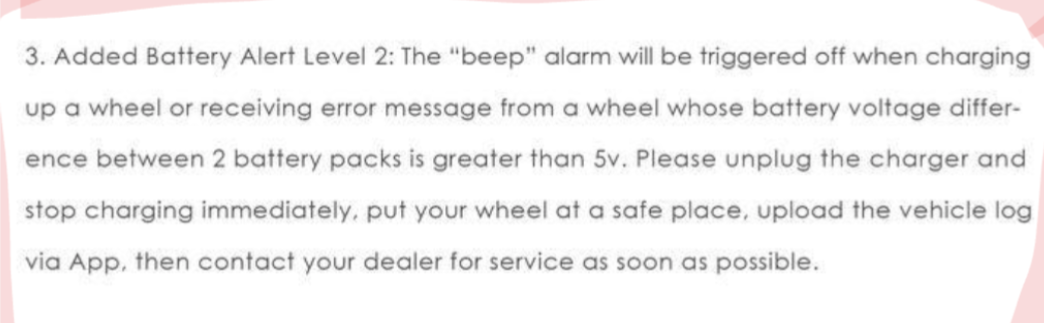

Tu ne peut rien faire avec les batteries "lock".

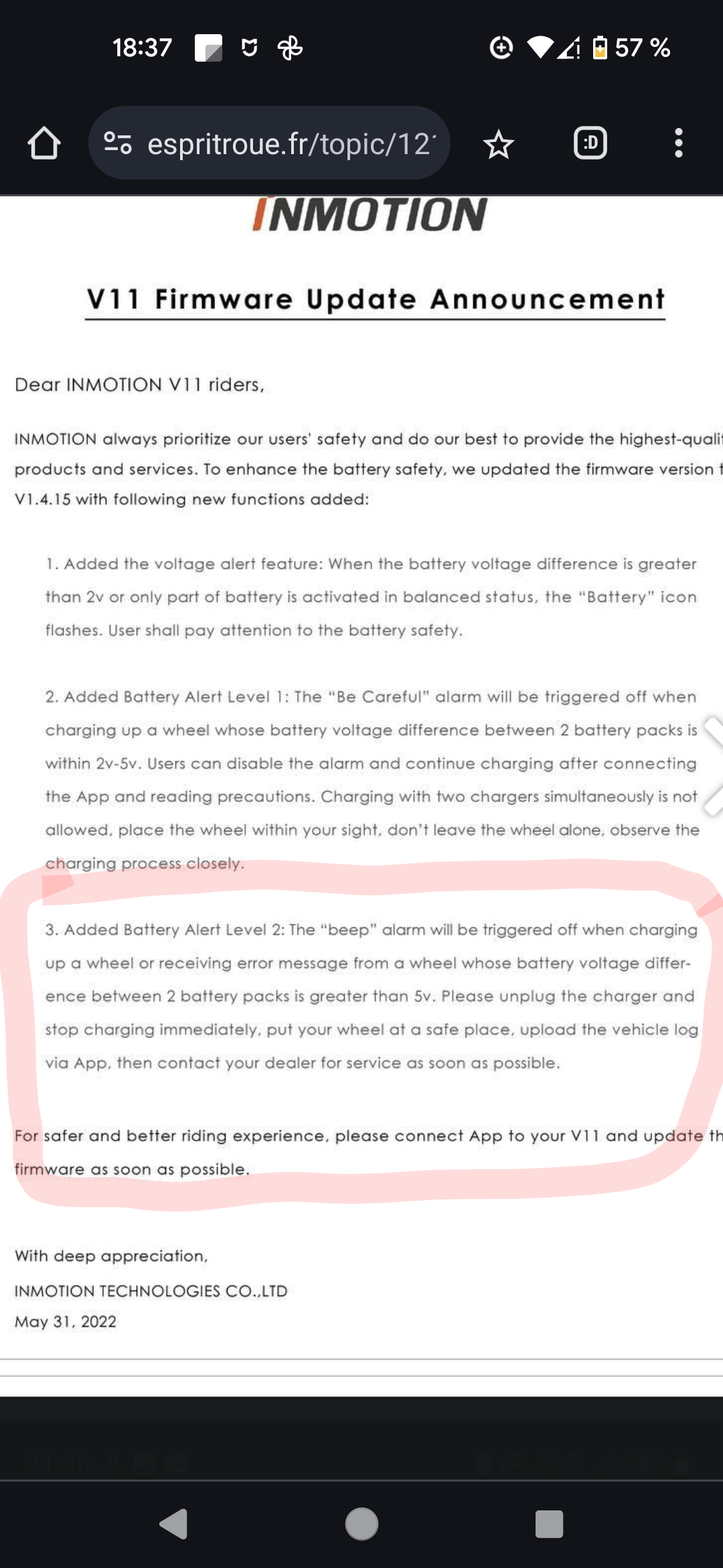

Quand ça fait cela c est qu il y a eu a un moment donné un écart de tension entre les 2 batterie de 5v,même si ça été mal interprété ça bloque la roue.Ta roue date de quand?moi j avais eu une carte driver plus récente ensuite,donc tout bénef ,et plus de bug.
Mais pourquoi tu veux absolument qu'il y ai eu un écart de 5V ? c'est incroyable.
Tu dis que je n'écoute pas mais toi non plus.

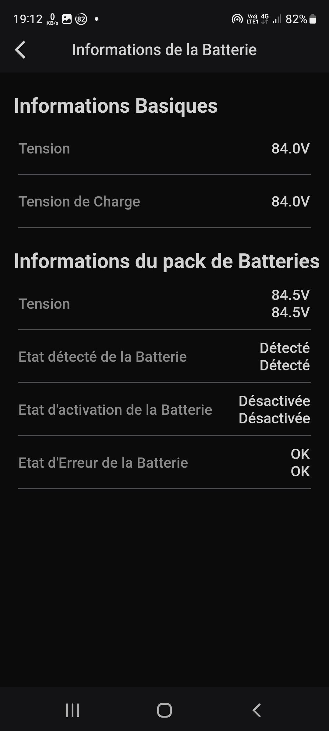

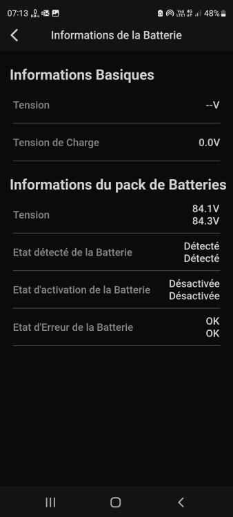

J'ai dis avoir surveillé la charge du début à la fin.
J'ai commencé avec le chargeur rapide puis comme je savais qu'il ne pouvait monter à 84V, j'ai terminé avec celui d'origine, la charge est bien arrivée à 84V SANS encombre (logo LED vert) sauf que j'ai voulu laisser un peu plus longtemps pour parfaire l'équilibrage des cellules et c'est là que 15min plus tard j'ai eu le fameux message d'alerte "veuillez débrancher vôtre chargeur immédiatement" en boucle, ce que j'ai fait.
Ensuite la roue répondait toujours mais refusait de s'équilibrer puis c'est en allant regarder dans l'application que j'ai compris que mes 2 packs étaient trop haut en tension 84,7V et vu qu'ils étaient désactivés.
Modifié par fiocco

La procédure est ainsi,les batteries ne se désactive pas quand bien même sa arrive a 85v ou plus elle lance un" please repair" ou un "overload" .Par contre la désactivation definitive des batterie c est bien quand un écart de 5v ou plus apparaît entre les 2 pack.Tu n était pas le nez devant l application quand la roue s est mis en sécurité,donc a un moment donné une batterie il y a eu ça en tout les cas pour la carte driver,l info est remonté a la carte mere et la carte mère enclanche cette sécu.
Pour le mail je t ai dit de chercher avec imcsv ,j ai juste taper imcsv inmotion v11 sur Google et le premier sujet sur un forum il y avait l'adresse,donc non tu n a pas chercher.
Et concernant le blocage due au plus de 5v entre 2 pack tu a envoyé toi même la note de service inmotion .
Concernant les cut idem a minima je conseille de passer sur carte driver 2.
Concernant la différence de tension entre 2 pack la mienne jouait du yoyo sur 1 pack,1 coup c était parfait un coup trop haut un coup trop bas,je n ai jamais vu une différence de 5v ( maximum 3v)mais j imagine quand la protection s est enclenché c est ce qui s est passé ,si moins de 5v de différence la carte ne se bloque pas c est bien inscrit sur la note de service.

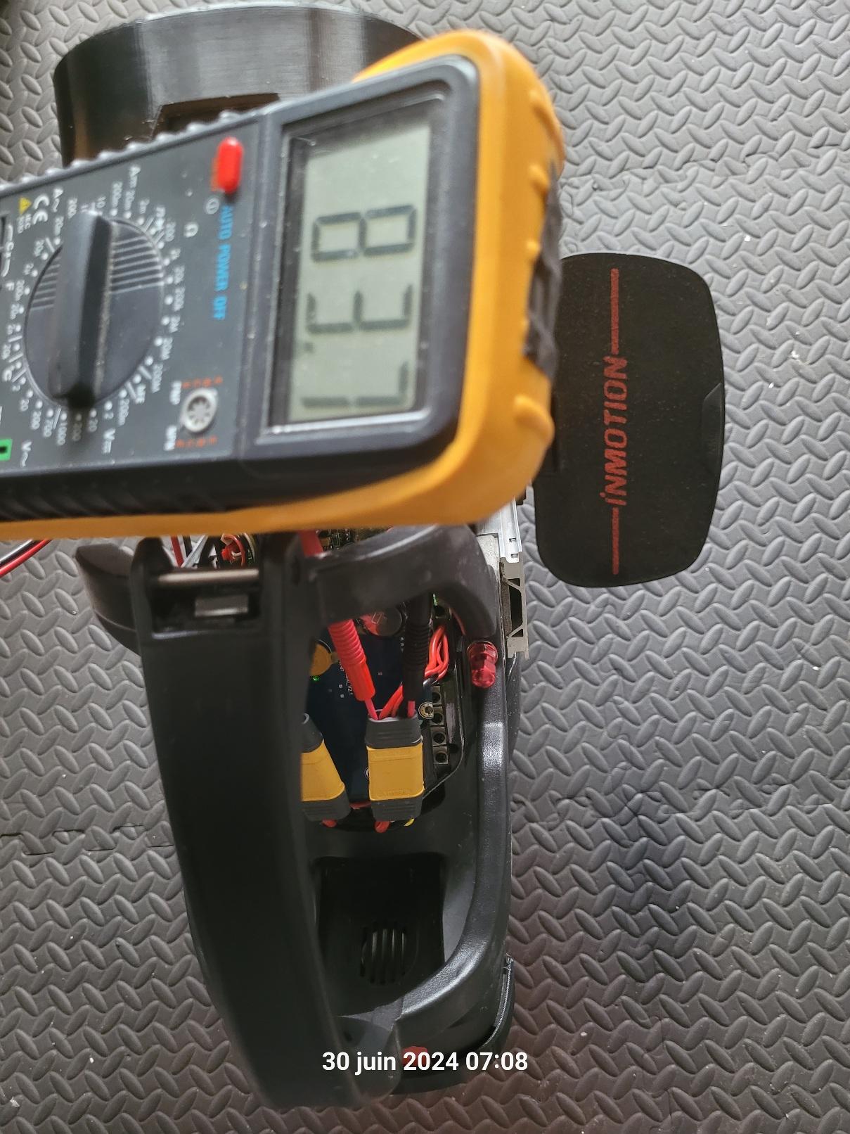

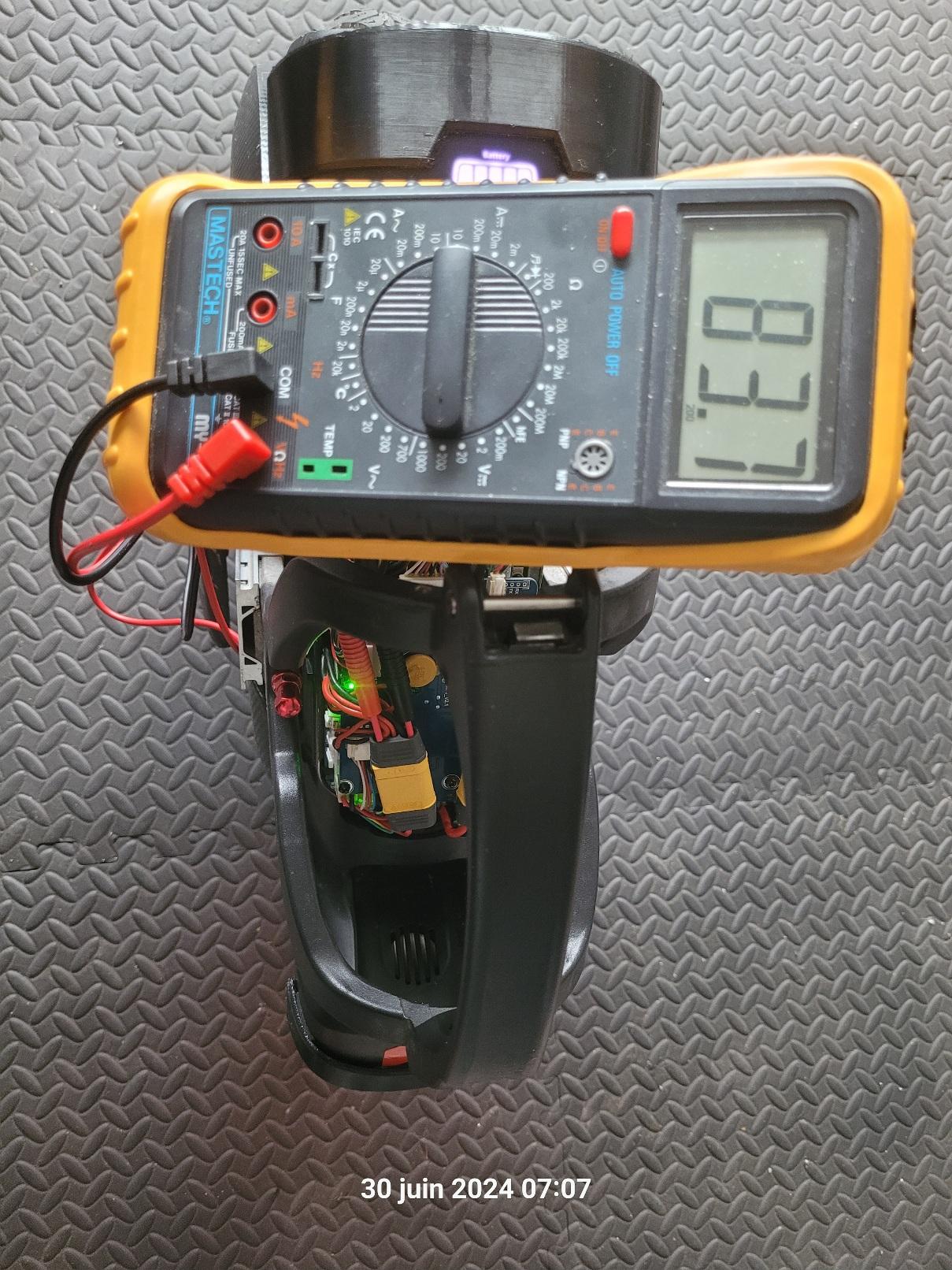

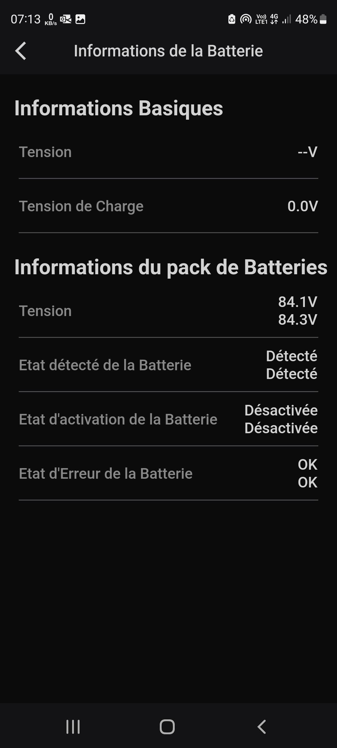

Toujours pour avancer un peu, j'ai mesuré les tensions des packs.
La tension des 2 packs batteries sont rigoureusement identiques 83,7V en revanche, la tension remontée par l'application n'est pas la bonne 84,2-84,3V.
1ère cause possible la carte pilote serait défectueuse.
Il y'a une différence de 0,5V avec la réalité et un décalage de 0,2V.
Modifié par fiocco
