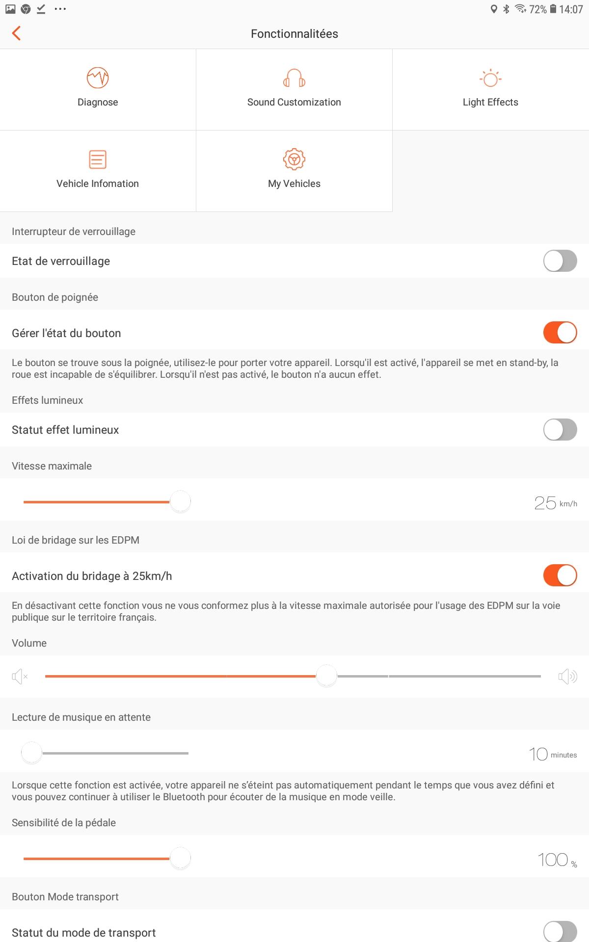

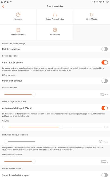

Sur l'appli Inmotion, il y a un bouton à activer spécialement pour le bridage à 25km/h afin d'être en conformité avec la loi edpm
C'est juste le tilt back réglé à 25km/h

Donc les constructeurs sont hors la loi car on peu modifier la limite de vitesse dans les applis.
Et on a pas le droit d'utiliser ces applications...
On risque la prison, 30000 euros d'amende, confiscation du véhicule, retrait du permis de conduire...
Donc on a pas le droit d'utiliser nos engins, sauf sur terrain privé...la loose 😖
