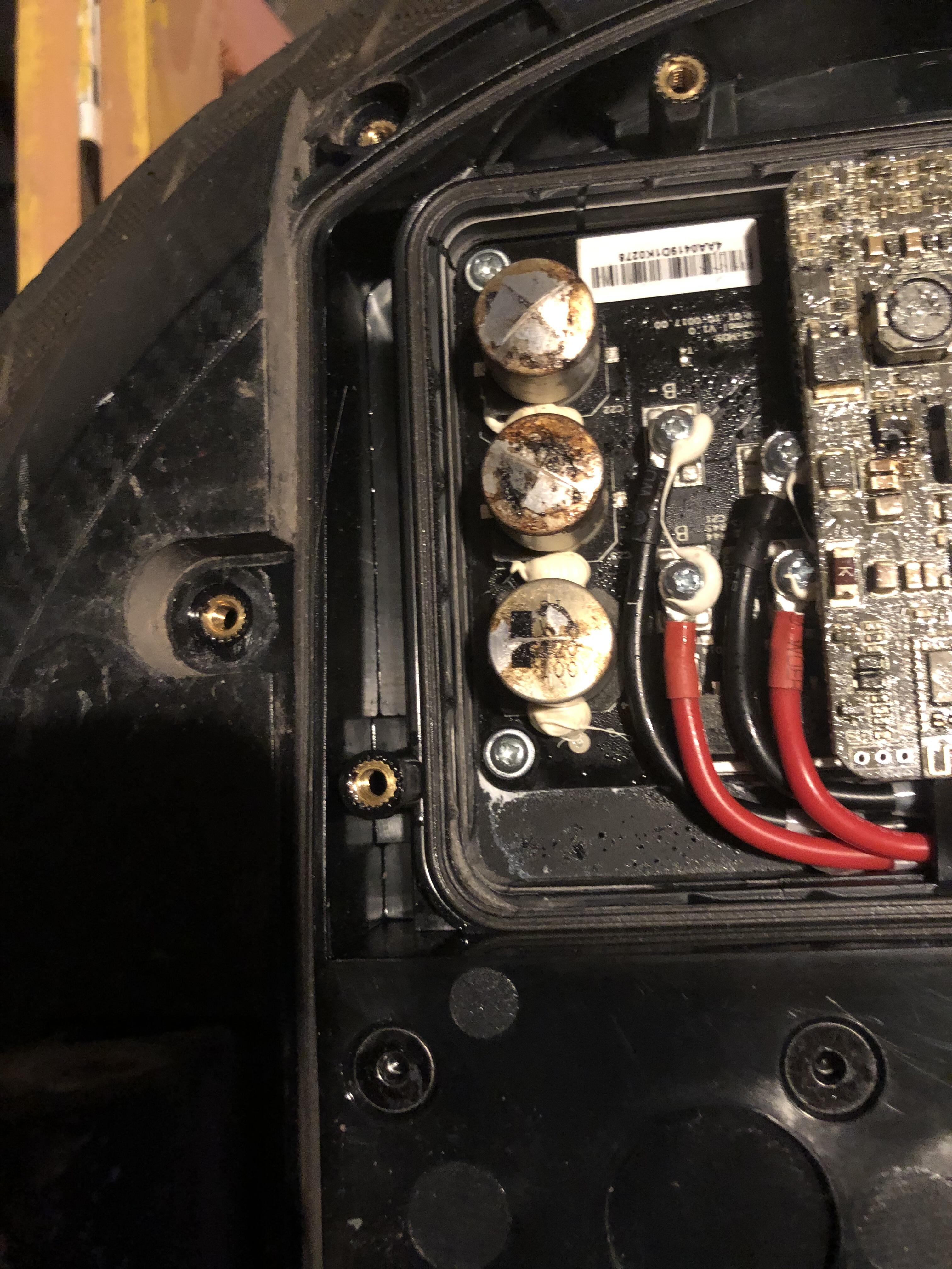

Lmn Posté(e) le 11 juillet 2020 Partager Posté(e) le 11 juillet 2020 (modifié) Salut à tous , lors d’une sortie d’une 30 de km , Un bon homme catégorie 90kg , une belle cote de plus de 800 mètres de long , j’estime la pente à 20 % ( dénivelé 132 mètres) , la roue s’est coupée à 100 mètre de la fin de la cote et n’a jamais voulu redémarrer ... petit démontage .. et la ..les photos parlent d’elles mêmes Bref je suis bon pour changer cette carte . Ce qui m’intéresse serai de savoir si c’est moi qui ai sous estimé la puissance demandée ,ou alors si sa a juste cramé pas de chance quoi 🤷♂️ la batterie était au alentour des 65% et , la roue a 1600 km a+ dans le bus ( du coup 😅) Modifié le 11 juillet 2020 par Lmn 1 Lien vers le commentaire https://www.espritroue.fr/topic/13212-un-cutoff-un-faceplant-une-z10-hs/ Partager sur d’autres sites More sharing options...
touthmosis Posté(e) le 11 juillet 2020 Partager Posté(e) le 11 juillet 2020 (modifié) Déjà tu as les condensateurs de filtrage explosé, reste à tester la suite. Rien ne dit à ce stade que la carte de puissance soit hs, par contre les chimiques ont vaporisé sur la carte et ça demande un bon nettoyage avant tout. Dans l'ordre dessouder les chimiques, nettoyage des cartes et soudage des 3 chimiques neufs, puis test. C'est moins cher que la CM complète, ça vaut le coup de tenter l'opération. Quand à dire si tu as sous estimé la demande de puissance, rien n'est certain, les chimiques claquent des fois sans raison particulière, je le voyais souvent en sav. Modifié le 11 juillet 2020 par touthmosis 1 Lien vers le commentaire https://www.espritroue.fr/topic/13212-un-cutoff-un-faceplant-une-z10-hs/#findComment-254097 Partager sur d’autres sites More sharing options...
Techos78 Posté(e) le 11 juillet 2020 Partager Posté(e) le 11 juillet 2020 (modifié) Il y a 2 heures, touthmosis a dit : Déjà tu as les condensateurs de filtrage explosé, Tiens tiens tiens... Je me suis exprimé quelquefois sur ce sujet, le dimensionnement de ces condensateurs sur les roues récentes devient risible. De mémoire (je me trompe peut-être) sur ma ks16b (800W) il y avait 2 x 2200µF/80V , et maintenant sur la Veteran (2kW) il y a 2 x 680 µF/160V... Ces condensateurs ne sont pas là pour faire joli, ils régulent les courants énormes des commandes impulsionnelles du moteur, ils souffrent énormément. Il faut des composants de haute qualité (très basse impédance), et même si ils sont nettement meilleurs que ceux qui existaient il y a 30 ans ( et qui étaient limités en ΔV/Δt ) il faut arrêter le raisonnement crétin "qui peut le moins peut le plus". Cerise sur le gâteau, ces condensateurs minimisent la fatigue électro-chimique des batteries en pondérant les pointes de courant, dans les deux sens. Le problème des chimiques éclatés c'est qu'ils dispersent de l'acide sur toute la carte. D'où la nécessité d'un lessivage très copieux, à l'eau déminéralisé (ou avec de la Volvic qui est la moins minérale des eaux minérales). Pas d'hésitation, les cartes le supportent et c'est une méthode très employée, les nettoyages au fréon, alcool isopropylique ou autre sont un peu passés de mode (écologie !) et concernent surtout les traces de résine décapante, alors que là c'est de l'acide. Séchage au sèche-cheveux, température modérée, attention à l'eau qui reste sous les composants. Modifié le 11 juillet 2020 par Techos78 2 1 Lien vers le commentaire https://www.espritroue.fr/topic/13212-un-cutoff-un-faceplant-une-z10-hs/#findComment-254104 Partager sur d’autres sites More sharing options...
Tank Posté(e) le 11 juillet 2020 Partager Posté(e) le 11 juillet 2020 il y a 8 minutes, Techos78 a dit : Tiens tiens tiens... Je me suis exprimé quelquefois sur ce sujet, le dimensionnement de ces condensateurs sur les roues récentes devient risible. De mémoire (je me trompe peut-être) sur ma ks16b (800W) il y avait 2 x 2200µF/80V , et maintenant sur la Veteran (2kW) il y a 2 x 680 µF/160V... Ces condensateurs ne sont pas là pour faire joli, ils régulent les courants énormes des commandes impulsionnelles du moteur, ils souffrent énormément. Il faut des composants de haute qualité (très basse impédance), et même si ils sont nettement meilleurs que ceux qui existaient il y a 30 ans ( et qui étaient limités en ΔV/Δt ) il faut arrêter le raisonnement crétin "qui peut le moins peut le plus". Cerise sur le gâteau, ces condensateurs minimisent la fatigue électro-chimique des batteries en pondérant les pointes de courant, dans les deux sens. Le problème des chimiques éclatés c'est qu'ils dispersent de l'acide sur toute la carte. D'où la nécessité d'un lessivage très copieux, à l'eau déminéralisé (ou avec de la Volvic qui est la moins minérale des eaux minérales). Pas d'hésitation, les cartes le supportent et c'est une méthode très employée, les nettoyages au fréon, alcool isopropylique ou autre sont un peu passés de mode (écologie !) et concernent surtout les traces de résine décapante, alors que là c'est de l'acide. Séchage au sèche-cheveux, température modérée, attention à l'eau qui reste sous les composants. Question à 2€, peut-on changer de manière préventive ces Condo par des plus costaud sans rien modifier d’autre sur la carte? Lien vers le commentaire https://www.espritroue.fr/topic/13212-un-cutoff-un-faceplant-une-z10-hs/#findComment-254105 Partager sur d’autres sites More sharing options...
Techos78 Posté(e) le 11 juillet 2020 Partager Posté(e) le 11 juillet 2020 il y a 1 minute, Tank a dit : Question à 2€, peut-on changer de manière préventive ces Condo par des plus costaud sans rien modifier d’autre sur la carte? C'est comme pour les cellules des batteries, en choisissant un constructeur sérieux (par exemple Eurofarad), c'est peut-être plus sûr... ou peut-être pas. Il n'y a pas forcément de raison de penser que les condensateurs chinois choisis sont médiocres... Mais il est vrai aussi que le découplage sévère nécessite des composants particuliers... plus coûteux... Je m'inquiète surtout du design qui minimisent trop les marges fonctionnelles, aux limites de la techno. Dans le cas présent, une fois qu'on a choisi la tension, il faut avoir une capacitance raisonnable et cela coûte... du volume, il n'y a pas de miracle. Je pense (pifométriquement) que pour sécuriser ceinture-bretelle une roue il n'est pas ridicule de doubler ces condensateurs... si il y a la place. (et si possible de part et d'autre de la rangée de mosfets). Juste un avis, sans avoir fait la moindre simulation... Lien vers le commentaire https://www.espritroue.fr/topic/13212-un-cutoff-un-faceplant-une-z10-hs/#findComment-254107 Partager sur d’autres sites More sharing options...

Lmn Posté(e) le 11 juillet 2020 Auteur Partager Posté(e) le 11 juillet 2020 Il y a 3 heures, spiken a dit : Le changement de la carte de puissance ne devrait pas nécessiter de reprogrammer la carte mère. En revanche le changement de celle-ci le nécessitera, si tel est le cas serait ce possible d'avoir le détails de cette manipulation ici ? Si je dois en arriver à ce point je ferai des photos 😉 1 Lien vers le commentaire https://www.espritroue.fr/topic/13212-un-cutoff-un-faceplant-une-z10-hs/#findComment-254144 Partager sur d’autres sites More sharing options...
Polo Posté(e) le 11 juillet 2020 Partager Posté(e) le 11 juillet 2020 Il y a un peu plus d’un an, j’avais acheté les deux cartes : puissance + mère, ne sachant d’où provenait ma panne. Après remplacement de la carte de puissance uniquement, ma Z10 s’est rallumée comme au premier jour, et tourne depuis comme une horloge. Bref, j’ai depuis ce jour une carte mère neuve qui traîne au fond d’un tiroir. Si ça intéresse quelqu’un...?En revanche, je ne connais pas la procédure pour l’activer. Lien vers le commentaire https://www.espritroue.fr/topic/13212-un-cutoff-un-faceplant-une-z10-hs/#findComment-254167 Partager sur d’autres sites More sharing options...

Polo Posté(e) le 13 juillet 2020 Partager Posté(e) le 13 juillet 2020 J'ai commandé une carte de puissance , vu le délais, si j'ai également besoin de la mère , je te contacterai meme si je pense que c'est bien de stocké un jeu chez soi ,juste au cas ou vu les delais de livraison .Je l’ai depuis le printemps 2019 et n’en ai pas eu besoin depuis, alors si ça peu servir, plutôt que moisir au fond d’un tiroir... Tiens nous au courant de tes réparations. Lien vers le commentaire https://www.espritroue.fr/topic/13212-un-cutoff-un-faceplant-une-z10-hs/#findComment-254499 Partager sur d’autres sites More sharing options...
Lmn Posté(e) le 13 juillet 2020 Auteur Partager Posté(e) le 13 juillet 2020 Le 11/07/2020 à 10:50, Techos78 a dit : Autre question : est-il toujours impossible d'acheter les cartes séparément ? manifestement , il est maintenant possible d'acheter les cartes séparément ( ce que je viens de faire) Lien vers le commentaire https://www.espritroue.fr/topic/13212-un-cutoff-un-faceplant-une-z10-hs/#findComment-254527 Partager sur d’autres sites More sharing options...
Lmn Posté(e) le 1 août 2020 Auteur Partager Posté(e) le 1 août 2020 Le 11/07/2020 à 17:20, Polo a dit : Il y a un peu plus d’un an, j’avais acheté les deux cartes : puissance + mère, ne sachant d’où provenait ma panne. Après remplacement de la carte de puissance uniquement, ma Z10 s’est rallumée comme au premier jour, et tourne depuis comme une horloge. Bref, j’ai depuis ce jour une carte mère neuve qui traîne au fond d’un tiroir. Si ça intéresse quelqu’un...? En revanche, je ne connais pas la procédure pour l’activer. Si toujours dispo je suis intéressé pour te l’acheter, la mienne étant HS .. mp moi @Polo Lien vers le commentaire https://www.espritroue.fr/topic/13212-un-cutoff-un-faceplant-une-z10-hs/#findComment-257259 Partager sur d’autres sites More sharing options...
Lmn Posté(e) le 30 août 2020 Auteur Partager Posté(e) le 30 août 2020 @Polo Impec la carte mère la roue est a nouveau fonctionnelle 1 1 Lien vers le commentaire https://www.espritroue.fr/topic/13212-un-cutoff-un-faceplant-une-z10-hs/#findComment-261542 Partager sur d’autres sites More sharing options...

Lmn Posté(e) le 30 août 2020 Auteur Partager Posté(e) le 30 août 2020 @spiken Avec l'appli NINETOOL de MRN76 et son aide . ce qui m'a permis également de "debrider" la roue . 1 Lien vers le commentaire https://www.espritroue.fr/topic/13212-un-cutoff-un-faceplant-une-z10-hs/#findComment-261553 Partager sur d’autres sites More sharing options...
Lmn Posté(e) le 30 août 2020 Auteur Partager Posté(e) le 30 août 2020 Chose intéressante ou pas . le kilométrage est repassé à 0... Lien vers le commentaire https://www.espritroue.fr/topic/13212-un-cutoff-un-faceplant-une-z10-hs/#findComment-261555 Partager sur d’autres sites More sharing options...
