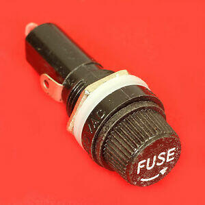

C'est pour ça que je préferre mettre un fusible
Ok donc à réfléchir le fusible plus simple et je pense efficace
Si tu prend l'option fusible, il te faudra un porte fusible de ligne dans ce genre avec un fusible de 10A rapide.
Tu peux en trouver aussi chez Conrad
Modifié par touthmosis
Le 29/08/2020 à 16:27, touthmosis a dit :
As tu commande les portes fusibles et testé?
J'utilise ces portes fusibles depuis une éternité pour protéger des compresseurs de clim, et avec des puissances bien supérieur :fou3:
Il faut bien sûr adapter la section AWG à la puissance que tu veux faire passer.
Je suis plus parti sur ce type de porte fusible pour protégé mon port de charge :
NEW-2Pcs-Automobile-Motorcycle-Waterproof-Rubber-Inline-Fuse-Box-Holder-With-Cable-And-Small-5A-Fuse.jpg_220x220xz.jpg_.webp
Une différence par rapport a celui évoqué plus haut????
L'encombrement, mais c'est ceux que j'utilise pas eu de soucis pour trouver une place.
Il y a 2 heures, Tank a dit :
Fusible type "auto" ou "Mini Auto"?
Accessible depuis une paroi latérale?
Je met tâte à supprimer le port USB (inutile) et mettre un support de fusible accessible depuis l'extérieur.
Pour ma part, j'équipe mes portes fusible de prises identiques à celles utilisées dans le circuit de charge (XT30 pour GW) comme ça j'intercale le porte fusible facilement sans modifier le câblage existant.
En plus du fusible d'avance que je laisse dans la coque (protégé et fixé), je peux enlever le porte fusible en cas de besoin pour permettre quand même la charge.
il y a 54 minutes, Hansolo a dit :
c'est exactement ce que je comptais faire meme si l'idée de @Kokorun est pas mal du tout!!!!!
