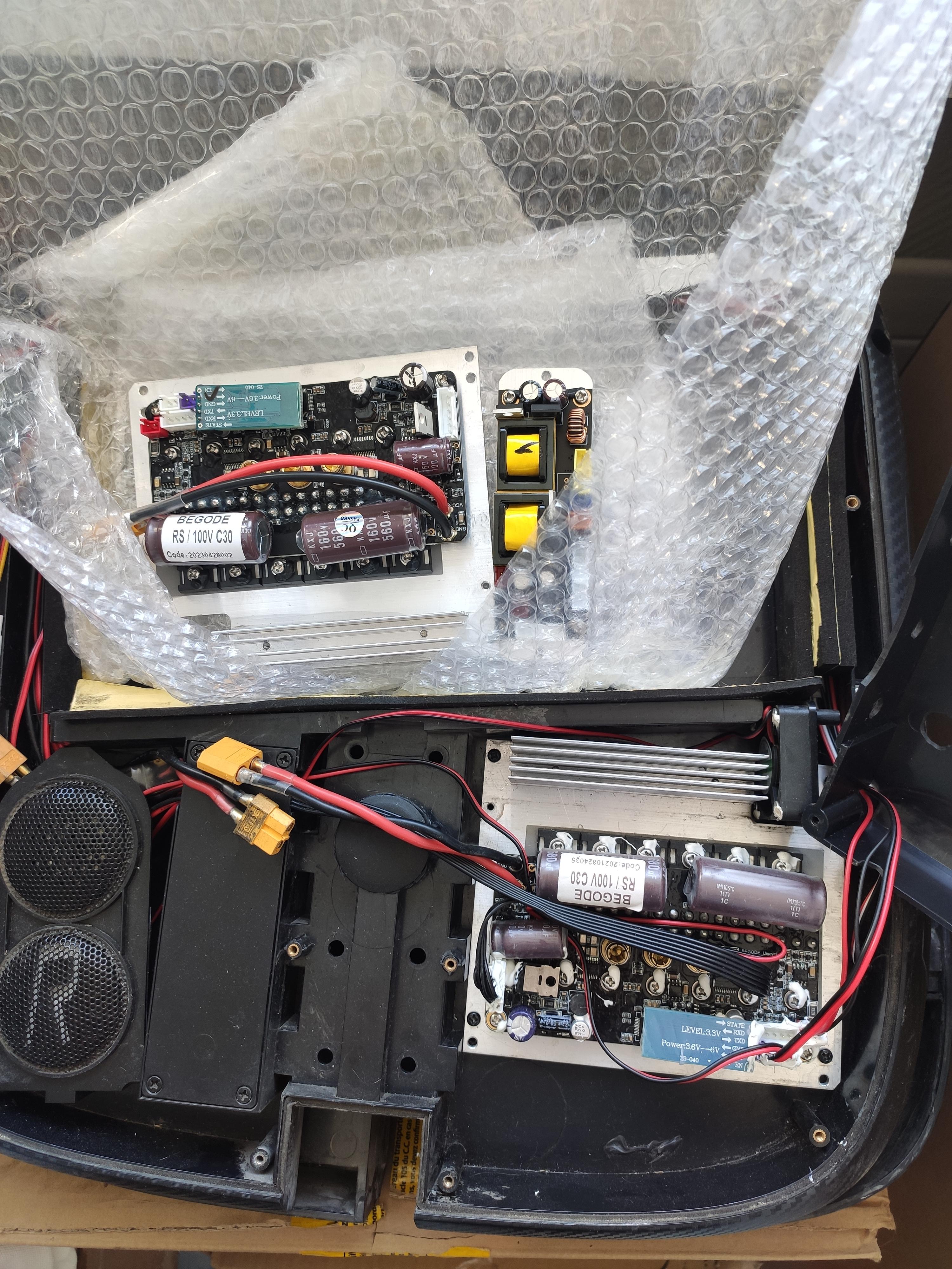

Bon et bien j'ai tout reçu pour la RS : les coques latérales, les coques internes, le pneu, me manque plus que la CM et on est bon pour un remontage 😂

Je crains surtout la partie démontage/remontage des coques internes en transférant tout les câbles et l'électronique.
il y a 21 minutes, Jicipi a dit :
T'as de la chance d'avoir une roue hyper diffusée et d'avoir profusion de vidéos sur le démontage. C'est déjà ça de gagner. Pour le reste c'est certain, faut être rigoureux et méticuleux. Vu que tu vas tout avoir à poil, n'hésite pas à acheter des serre câbles en plastique pour faire un câble management digne de ce nom, tant qu'à faire...

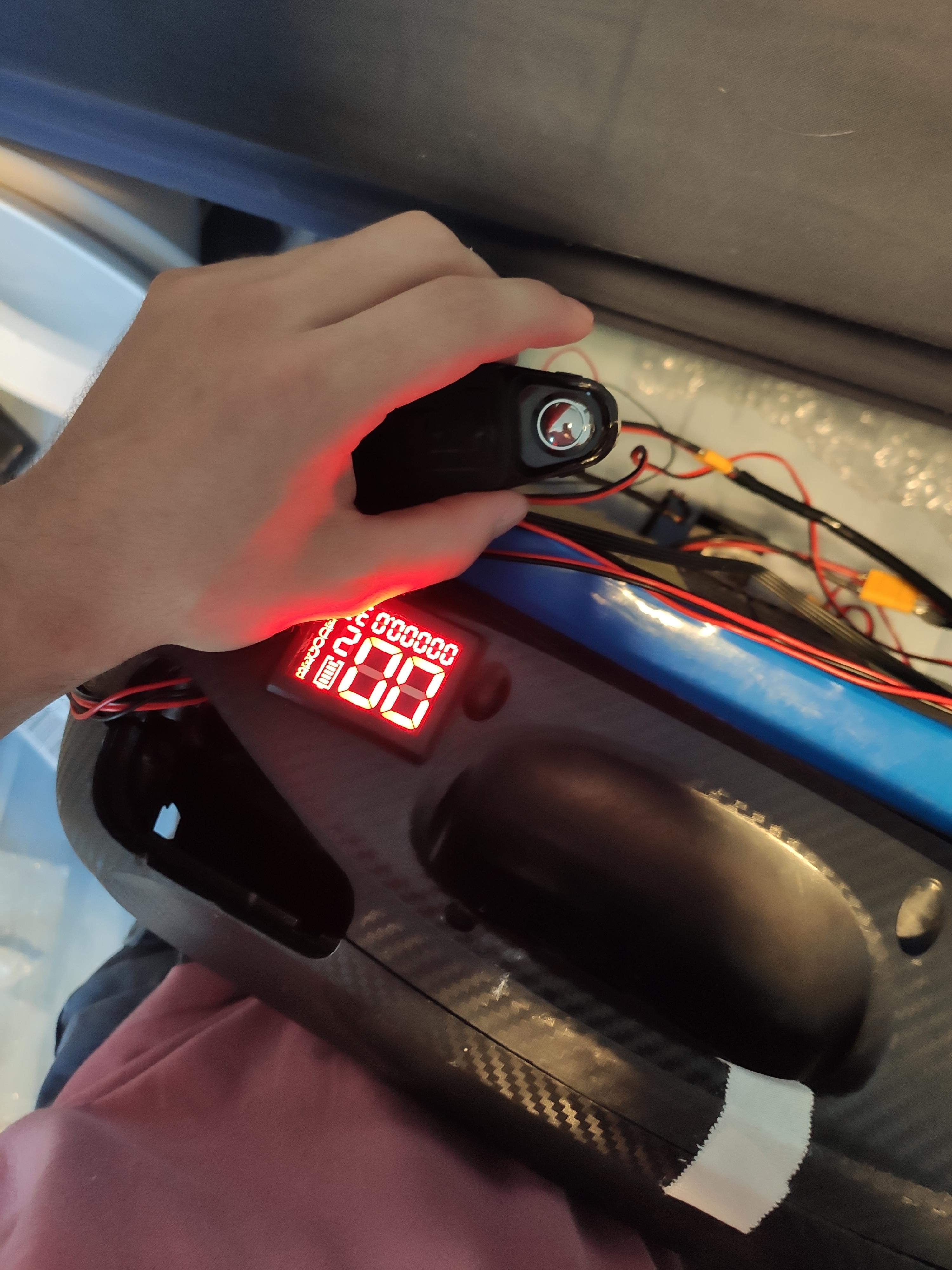

Et voilà ça fonctionne ! A priori ce serait le fusible car en branchant directement les batteries à la CM, ça fonctionne. Demain je tente avec l'ancienne CM pour voir si j'ai fait un achat inutile ou non 😅

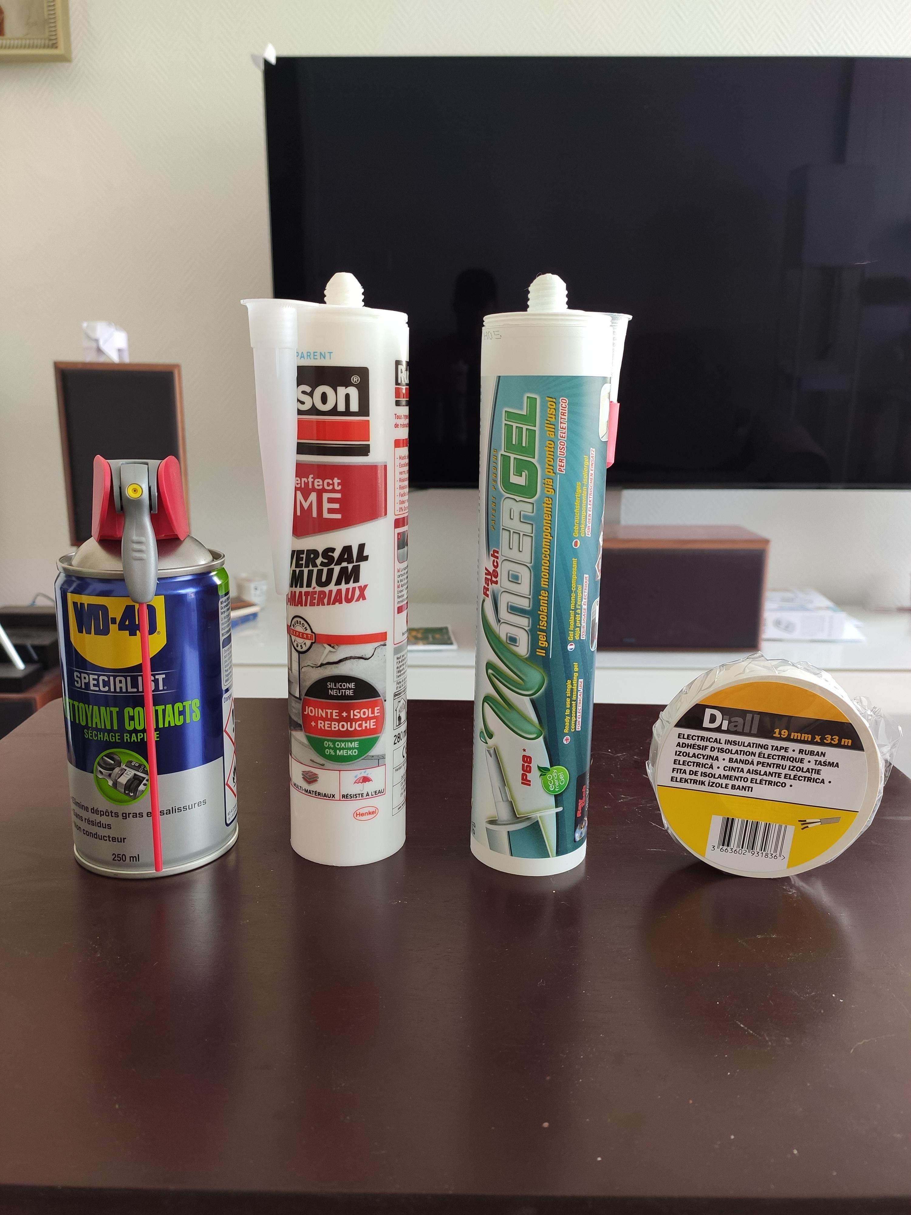

J'attends le fusible, et je me suis paré pour la rendre étanche !
il y a une heure, Jicipi a dit :
Hâte de voir ça
Il y a 2 heures, Jicipi a dit :
Tu peux t'inspirer de celle la en + de la vidéo du russe si jamais 👋
