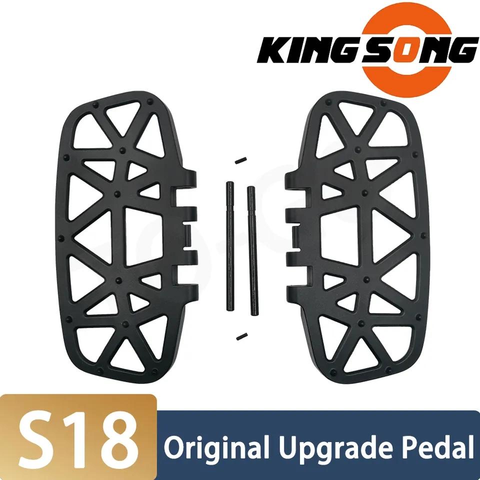

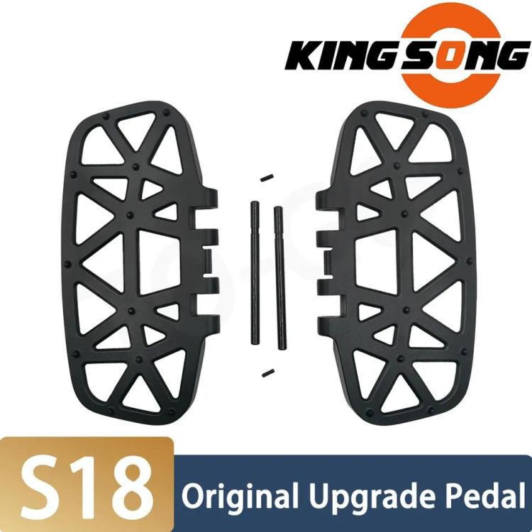

Je suis un heureux nouveau propriétaire d'une S18 depuis peu.
Venant du V8f, la conduite est bien différente mais le changement est très agréable. Par contre, j'ai encore du mal à gérer les pavés parisiens 😅
J'aurais besoin d'un retour d'expérience concernant les pédales.
J'ai le modèle avec les grips et j'ai vu qu'il existait un autre modèle de pédales avec des picots.
Vous recommandez quel modèle ?
Dans mon entourage les avis sont partagés (bon je n'ai que 2 connaissances qui font de la gyroroue aussi 😂).
Salut et bravo pour ton achat S18, si tu penses faire du tout terrain je te conseil de mettre ses pédales car la boue et gravier passerons au travers, donc tu restera mieux agripper, maintenant si tu roules  comme moi que sur la route le grippe marche bien.  A+ et bonne route.
Hello, félicitation !
Pour ma part j'ai juste changé les grip pour y mettre ceux de EUC clubhouse. Pour ma part ça a été plus économique et rapide à installer . Grip + Picots pour 50 balles et ils ne m'ont pas fait défaut, peu importe l'utilisation :) (j'ai couplé ça avec des clarckpads donc à voir si ça joue pas aussi un peu)

Merci pour ton retour.
Intéressant ce système de grips+picots et en effet plus économique. Je vais regarder ça.
Moi aussi j'ai mis les picots de EUC clubhouse, et j'ai mis du grip de skate moi-même (#radin) et j'ai jamais eu aucun souci, aucun picot de cassé pour le moment (et j'ai déjà fait pas mal de bornes avec) .
D'ailleurs, faudrait p'tet que j'en commande pour la mten3 aussi, je me suis fait une frayeur l'autre jour, surtout que vu sa toute petite taille, on penche beaucoup le tibia à l'arrêt, donc l'angle sur la pédale est très grand, donc ça glisse plus facilement, surtout en ce moment avec la pluie.
Modifié par Zorgalouf
Bravo !
mon expérience me porte à privilégier le grip, pour garder la pédale plate.... mais c'est lié je pense à mes chaussures : souliers de ville, semelle cuir, lisse, mais dure. et les picots (testés sur nylonove) sont contreproductifs : ils soulevent la semelle plutot que de se ficher dedans, et rendent mes appuis plus glissant.
Le grip en revanche, comme je fournis de l'autre coté une surface plane très lisse, est très adapté.

Tu as enlevé le grip d'origine ou bien tu colles par dessus ?
Merci d'avance
Il y a 2 heures, Bouneusse a dit :
Merci d'avance
Sur la pédale tu veux dire ? Faut enlever le grip d'origine, nettoyer un peu et coller les "spiked grip" (truc à picots quoi) avec ce qui est fourni. Ça n'a pas bougé. J'ai ensuite pris mon morceau de grip de skate, je l'ai appuyé sur les picots pour marquer les emplacements et j'ai coupé en croix avec un cutter pour "ouvrir" le grip (j'avais commencé en perçant avec un foret mais avec la colle du grip c'est le bordel). Une fois tout découpé, j'ai collé mon grip sur le "spiked grip".

Ayant les pédales d'origines sans picots je me demande si je vais réussir a coller le nouveau grip (ROUGE)  sur le premier grip
Mais pourquoi tu veux laisser le vieux grip ? C'est sur que ça fait une surface moins bonne que la pédale en elle-même pour coller le nouveau !
C'est du travail de m......
Il te faut enlever l'ancien à l'aide d'un décapeur thermique.  Puis tu nettoies la surface avec un dissolvent.
Laisse bien sécher et t'appliques tes nouveaux grip.
Courage mon ami🥳
Pourquoi du travail de m... ? en utilisant du pétrole désaromatisé pour retirer la colle cela va très bien.
Par contre si on chauffe la colle va rester sur la pédale si on ne chauffe pas la colle restera sur le grip, il y'a 2 écoles.
Modifié par fiocco
De recoller du grip sur du grip c'est du mauvais travail. Cela te convient mieux?
Colle du grip sur du grip c est effectivement un travail de m*rde
