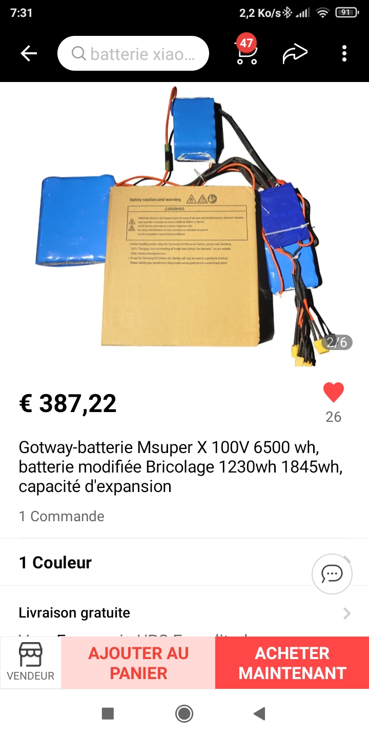

Bonjour, une msp avec 2250wh,...
Rajout de batteries ? C est cela ?Screenshot_2021-03-17-07-31-08-010_com.alibaba.aliexpresshd.thumb.jpg.2660280165e977317443c14bca36e1f9.jpg
Et non @Titi Guar cette extension ne va pas il faut la fabriquer toi même comme je l ai fait tu n as pas le choix
Photo de l extension fini et opérationnel
Si c est faisable et si tu veux augmenter à 2250 wh tu n as pas le chois sur le net tu as un revendeur qui le vend mais j ai jamais eue de réponse et sa avoisine plus de 450€ je crois
