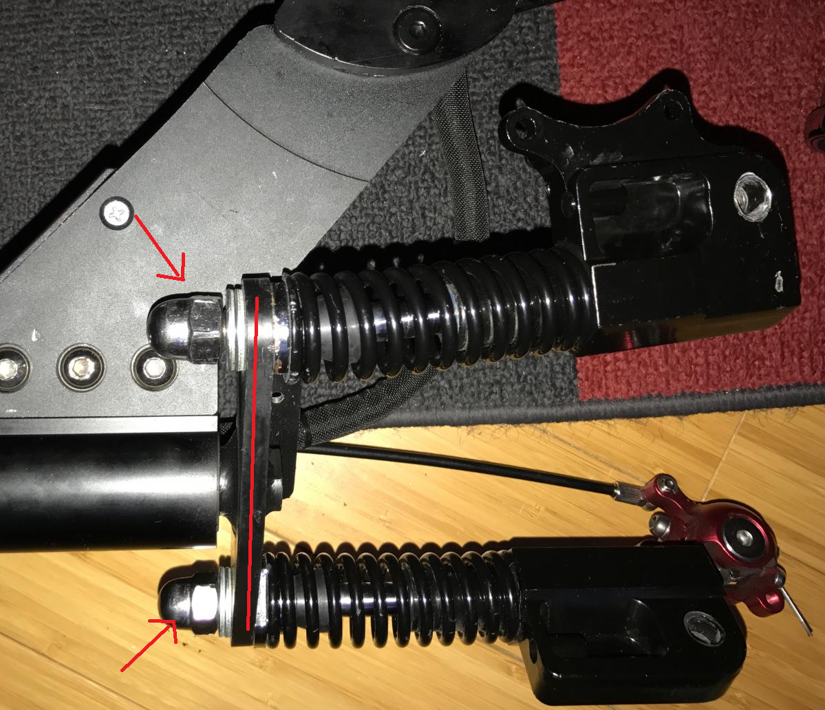

  • j'ai dévissé un peu, comme tu vois il y a de l'espace, mais rien à faire. J'attends de voir la réponse de fireone.

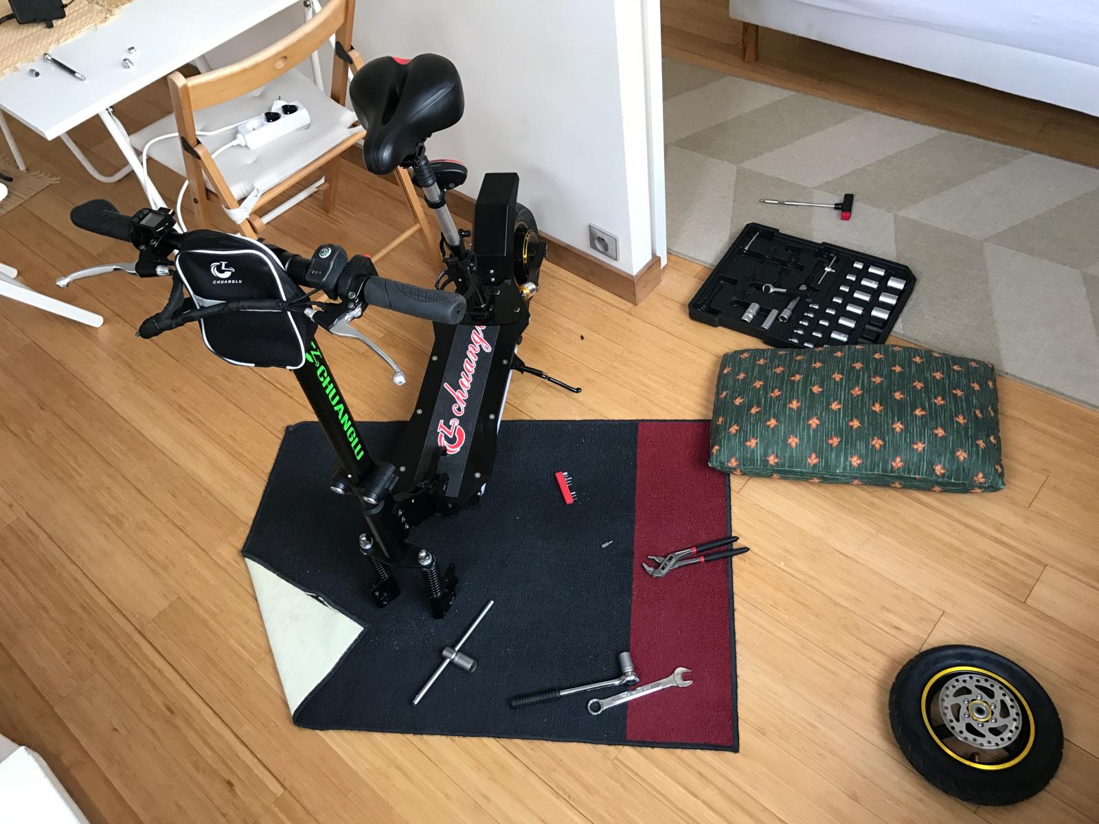

Démonte la fourche et la roue avant pour évaluer ce qu'il y a changer, peut-être que l'axe de la roue est toujours parfaitement droit.
Yes, je vais voir ça !

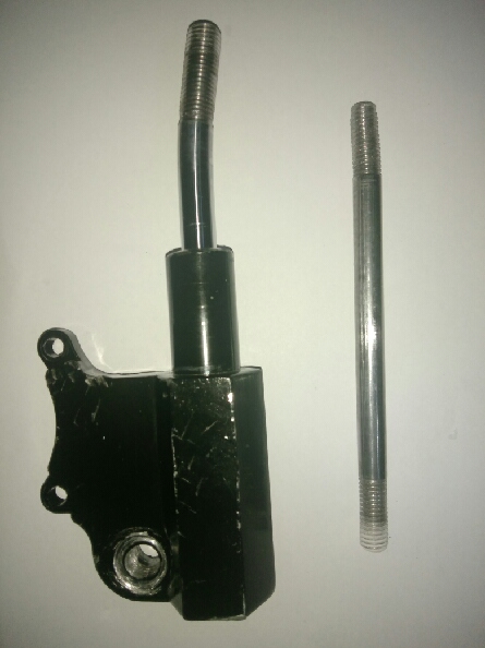

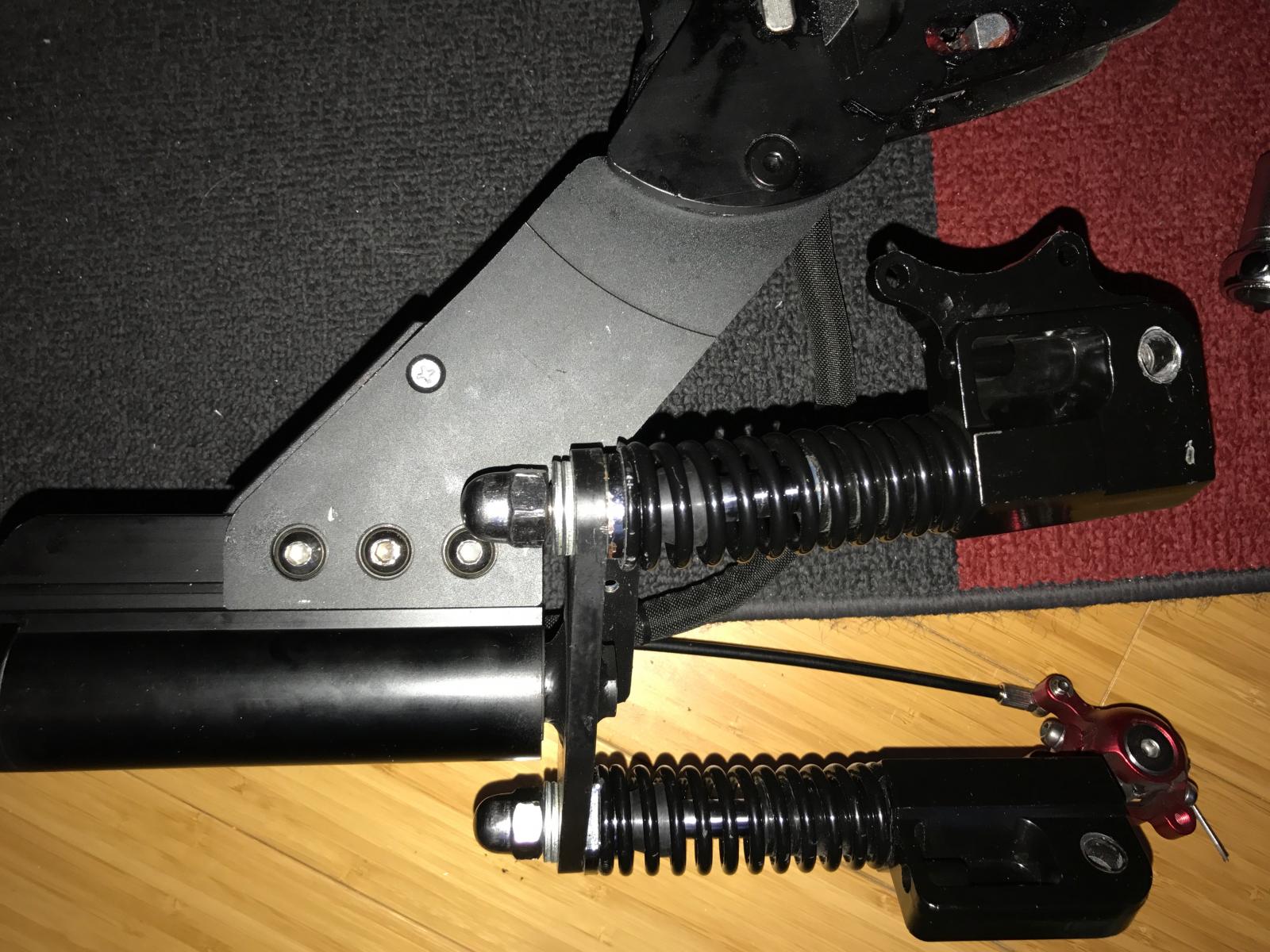

Quelques photos pour vous montrer les dégâts.
Un peu tordu au bout !
Je n'arrive pas à retirer les fourreaux, il y a rien en dessous, juste les gros boulon et entre les amortisseurs une pièce métallique.

Ah ok, oui j'espère mais c'est mal partie pour le moment :S
La lose, c'était ma crainte que tu ne puisse pas démonter que la partie basse. Pareil pour le guidon, pas sûr que tu puisses l'ôter complètement de la colonne, il faudrait alors qu'il te renvoie toute la partie avant de la trottinette mais ça risque de coûter bonbon. Tu as eu de ses nouvelles ?

il y a 11 minutes, 0rsa a dit :
Sinon, l'axe du foureau a pas l'air trop tordu, faut que tu trouves comment démonter les suspensions :

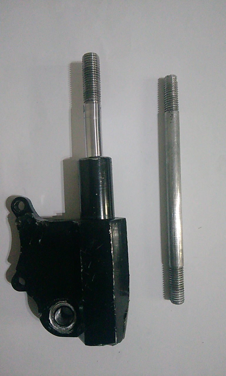

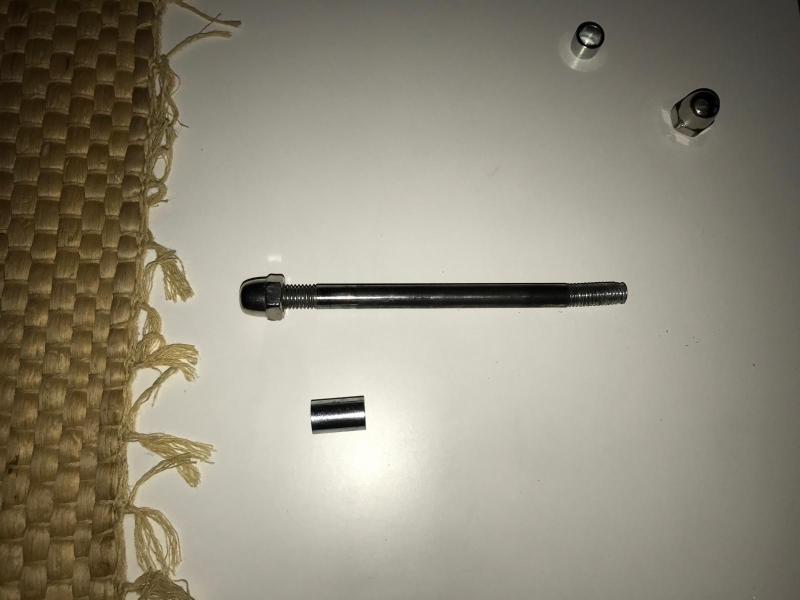

J'ai vendu la v9 à @fiocco il a détordu les axes.
Merci, ça na pas été facile car ils ont tout collé a la loctite bloc presse, c’était impossible de démonté quoi que ce soit sans le produit miracle.
Et plus de 250 coups de massette pour faire revenir la tige d'amortisseur dans le droit chemin sinon l'achat c'est fait sur un coups de tête, je ne le regrette pas, elle est parfaite, nerveuse, puissante avec de bonne reprise et confortable malgré mes 75kg je n'ai pas réussi a dépassé 45klm/h au compteur.

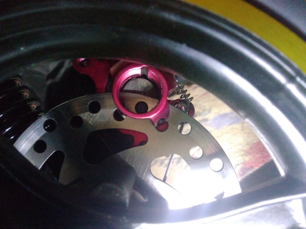

Je rencontre mon 1er problème, les disques de frein ne sont pas a la bonne dimension, il font 120 mmm, ce qui fait que les plaquettes ne s'usent qu'a moitié d’où la si faible efficacité de freinage et sinon le crissement lors du freinage provient du bord du corps de l’étrier qui vient frotter contre le disque car il était mal réglé, il est entamé sur un bon millimètre.
