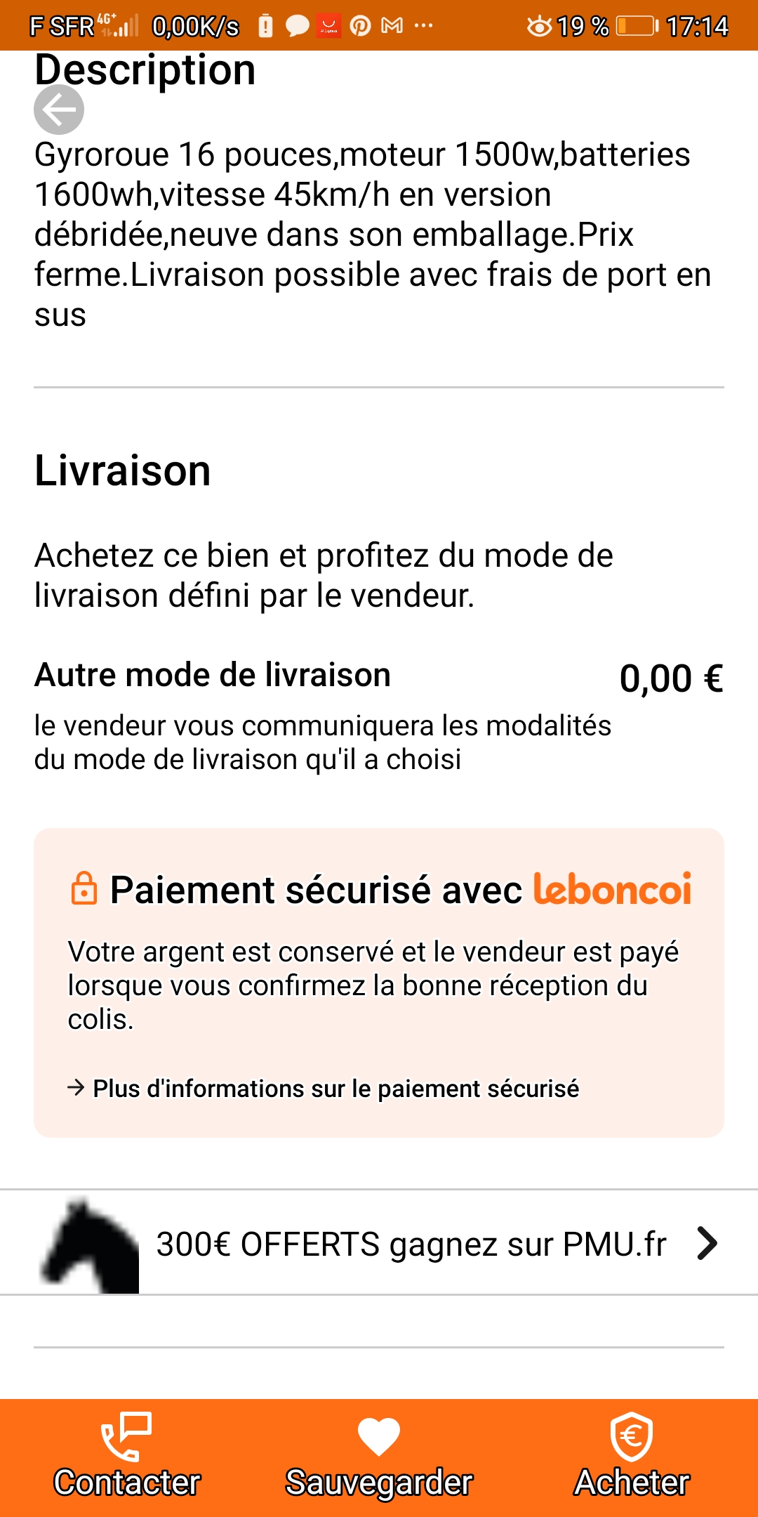

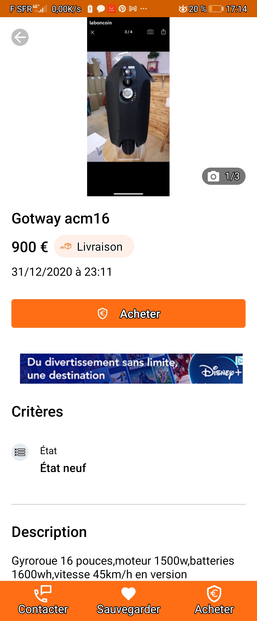

Attendre peut parfois te permettre de tombé sur quelque chose de mieux ! Mais si tu ne veut pas attendre et que c'est réellement ce modèle que tu souhaite acquérir il Y'a cette annonce relativement intéressante sur leboncoin pour le modèle que tu cherche Ella à le double de Wh et ce n'est que mieux cela te permettra de faire de plus long trajet ! Elle se trouve sur ivry dans le 94 (Val de Marne) voici les photos..
J'ai pratiquement fait du camping sur leboncoin ☺️ pour l'achat éventuelle d'une monoroue et cette annonce est apparu il Y'a 10 ou 15 jours. La livraison est possible d'après ce que j'ai vu et en neuf "ce qui est le cas" la ACM16 est une bonne roue ! Mais si tu es novice fait gaffe quand même car c'elle-ci est déjà débridé et ce modèle atteint facilement les 38bkmh réel voir un peu plus !
D'autres collègues qui ont "glisser" sur c'elle-ci pourront certainement t'en dire plus !

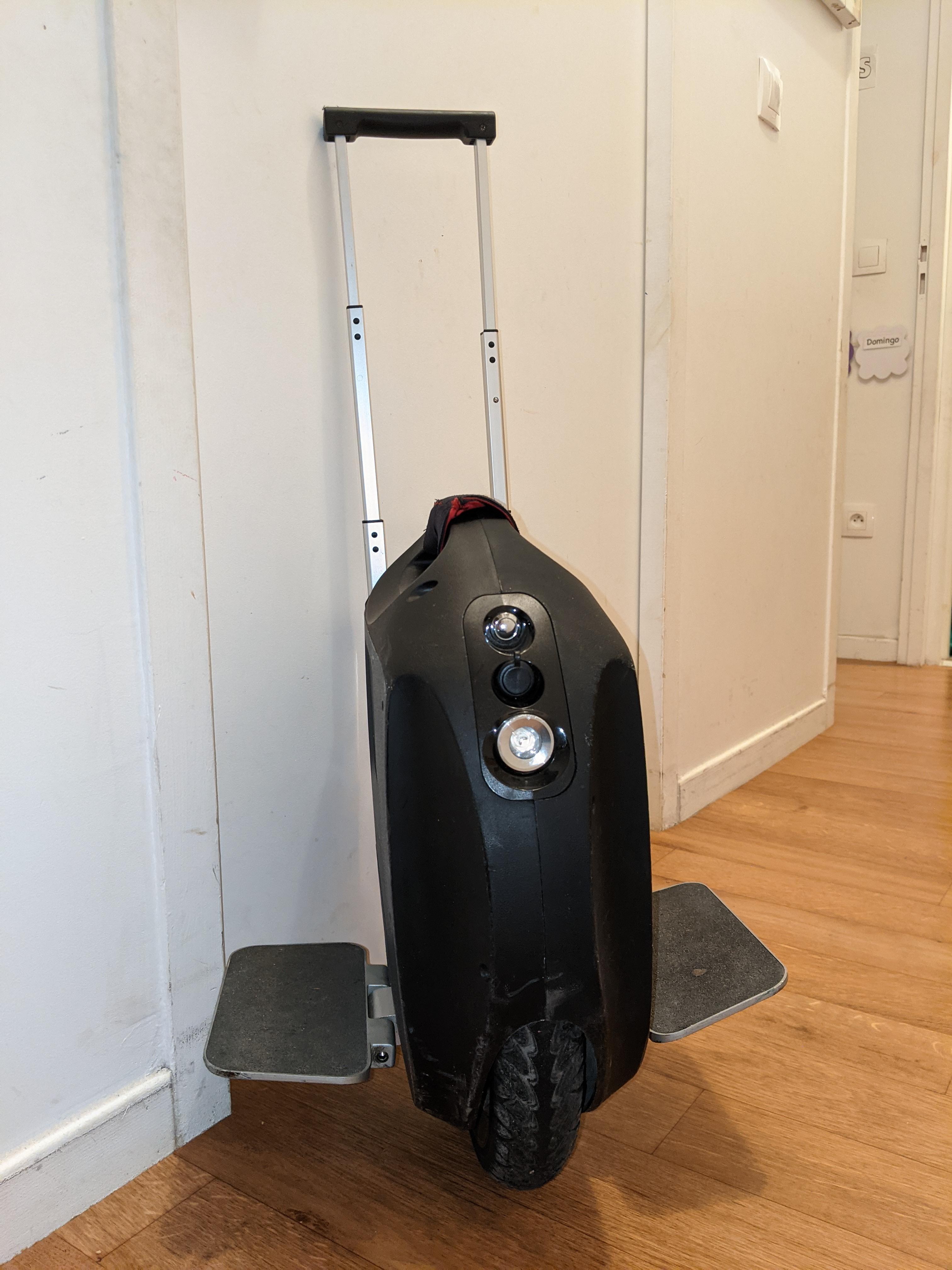

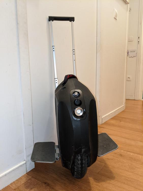

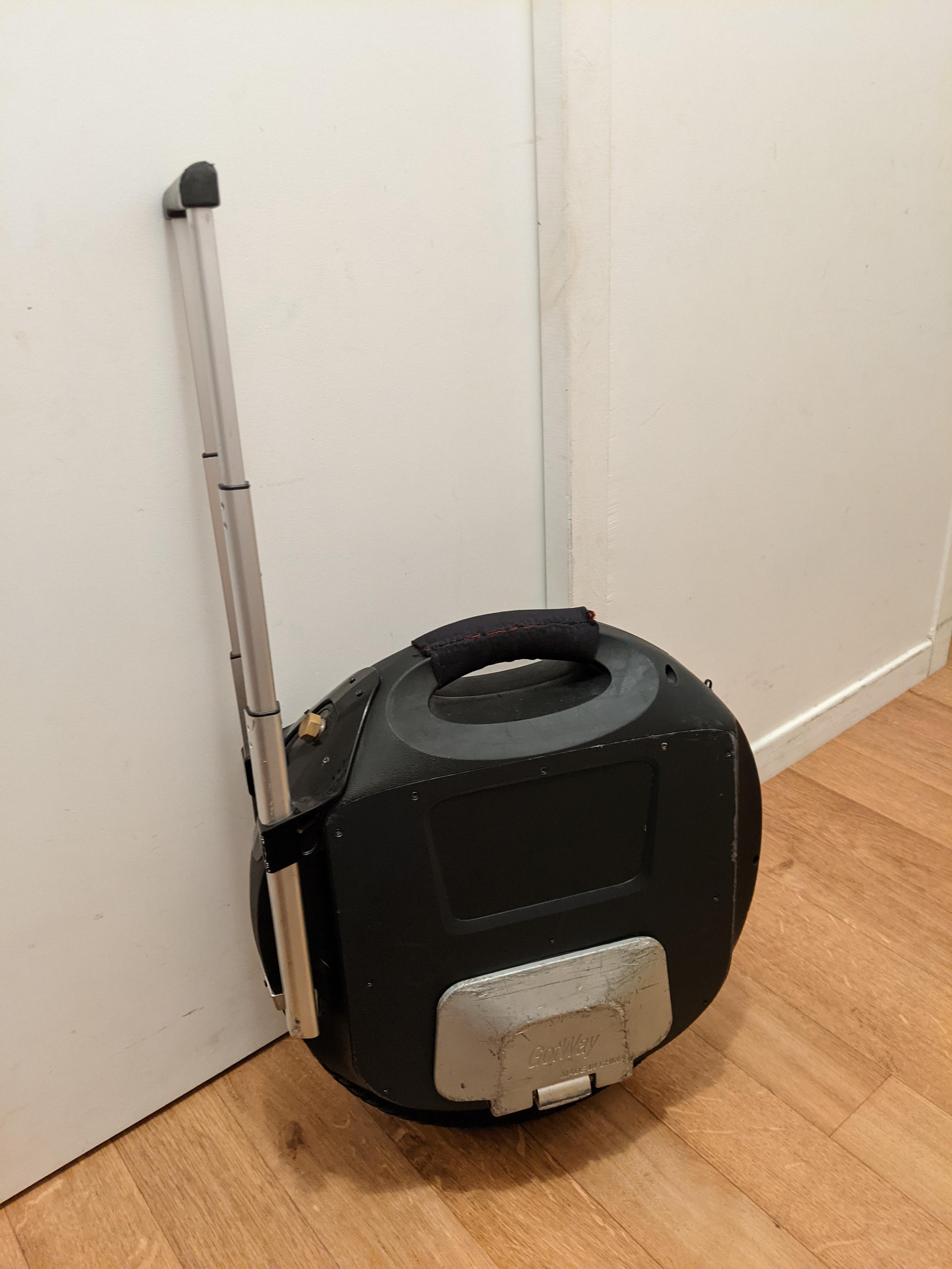

Et bien, malgré tous les conseils me conseillant d'attendre un peu pour acheter quelque chose de plus récent, je suis allé voir la roue cet après midi et... me voilà nouveau propriétaire d'une ACM16 !
Alors oui, c'est vrai, c'est une vieille roue, mais j'ai encore trouvé une boutique sur Ali qui propose des pièces détachées (voir lien plus haut).
De plus elle n'a "que" 1300 bornes, ce qui peut me laisser présager quelques kilomètres en sa compagnie.
Enfin, c'est vrai, c'est un risque, mais au prix où je l'ai payée, le risque est vraiment limité.
J'ai pour l'instant fait seulement quelques kilomètres dessus, mais la différence me paraît énorme en comparaison de ma V8 : La glisse semble beaucoup plus stable, et le fait d'avoir plus de puissance apporté un sentiment se sécurité même à vitesse "moyenne" (j'ai pour l'instant mis le tilt back à 27km/h).

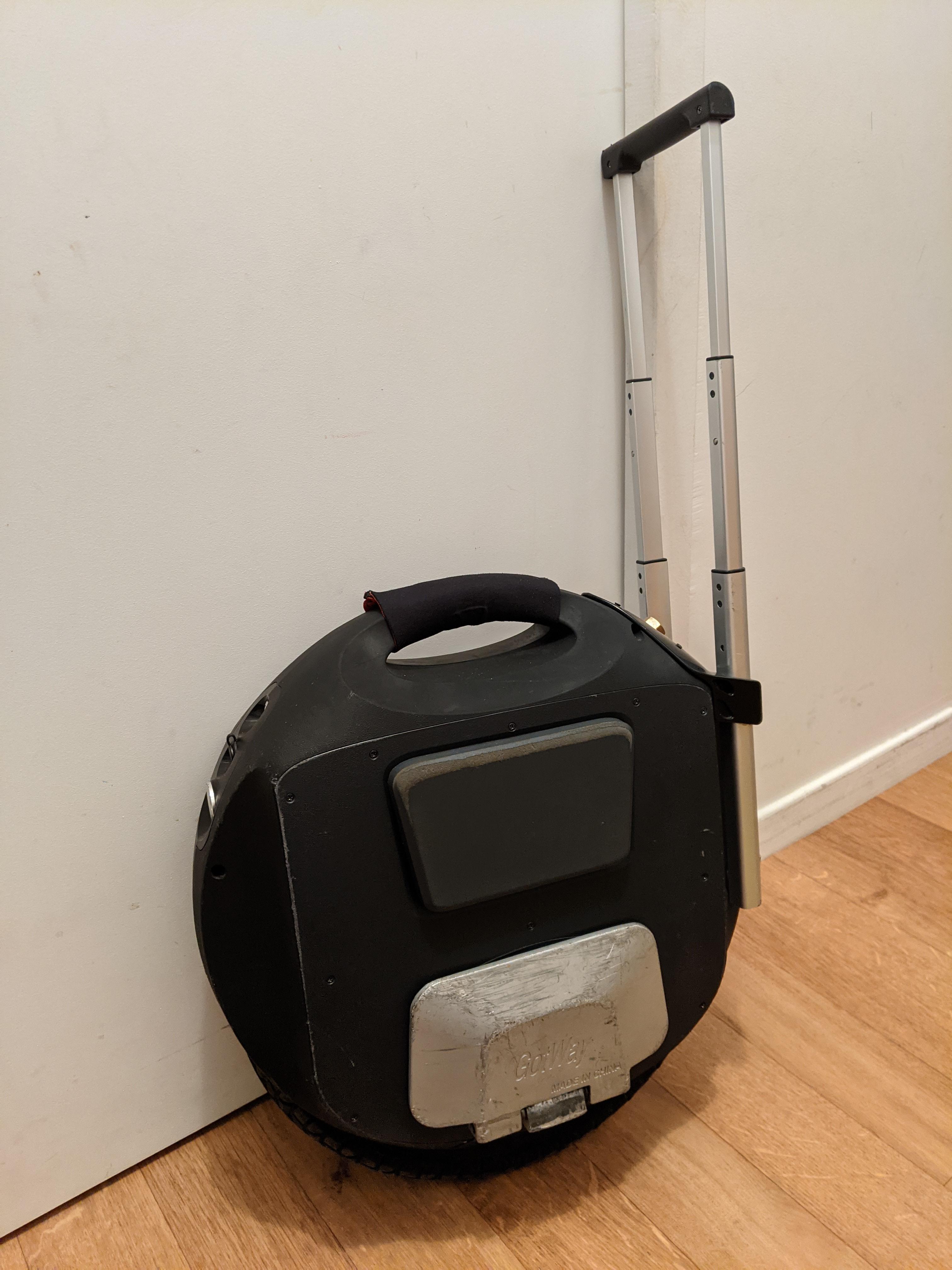

Seul petit défaut, un des pads latéraux à été viré par l'ancien propriétaire, du coup il faudra que j'en commande (ouille ça pique le prix, 50e les deux pads que Ali!) ou que je m'en fabrique avec de la mousse ; que me conseillez vous comme mousse pas trop chère pour faire ce genre de bricolage ? Du tapis de sol décathlon premier prix ? Ou quelque chose d' un peu plus technique ?

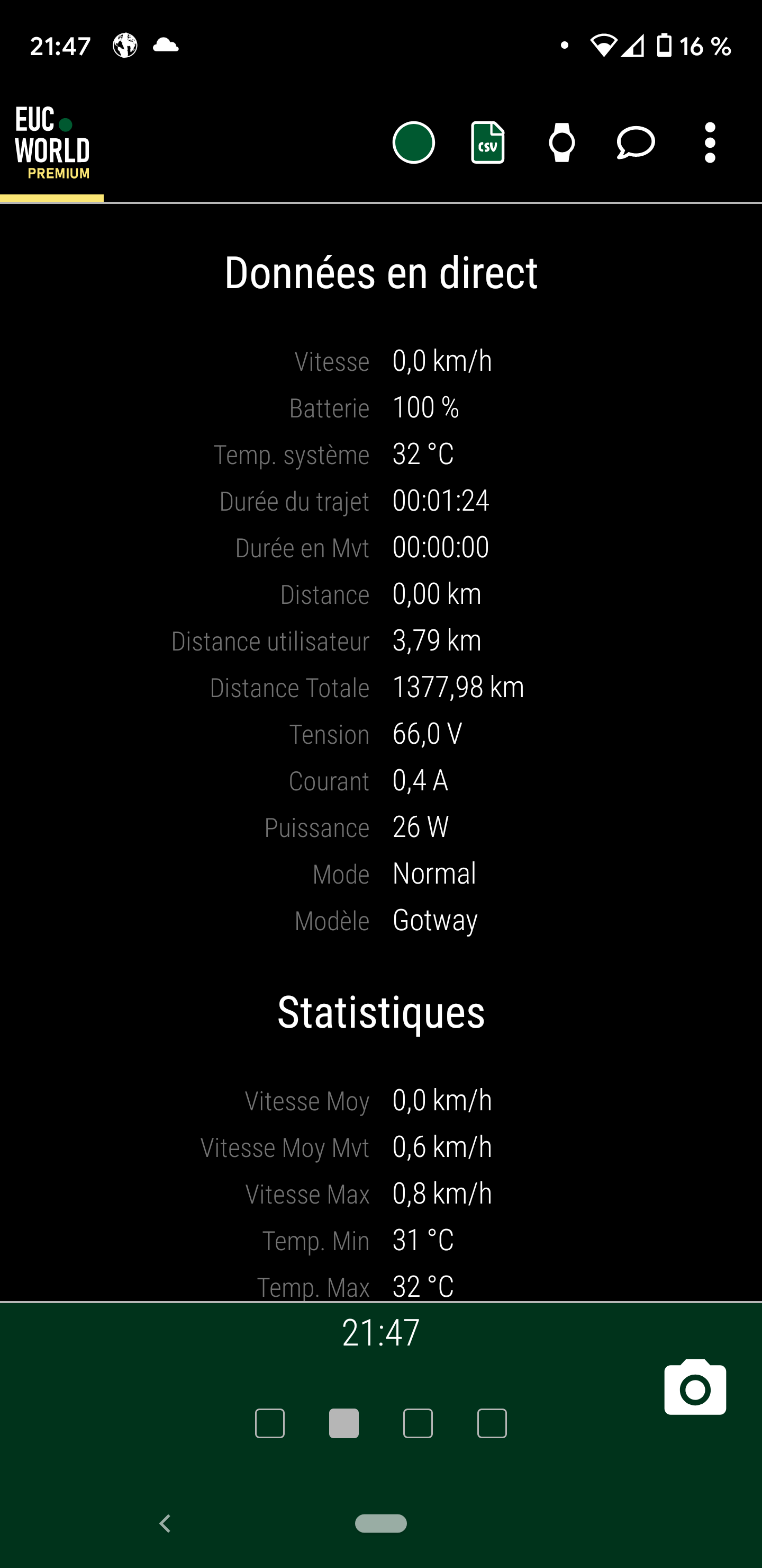

Une autre petite question au sujet de la batterie : c'est une 67,2v de 820 Wh, elle était à 80% au moment de l'essai et je l'ai mise en charge en rentrant. Quand le voyant est passé au vert, le voltage affiché sur eucworld était seulement de 66V alors que mon voltmètre m'indique 66,9V aux bornes de la batterie, et 67,5 aux bornes du chargeur. Est ce que cette différence d'affichage du voltage est normale ?
Allez, pour les courageux qui ont réussi à lire jusque ici, quelques photos de la bête :
Vieux tapis de sport, brique puzzle de sol sport (très peut cher), sinon il a des rectangles pour se mettre à genoux pour faire du jardinage. Si tu n’est pas trop difficile il y a de la bonne mousse de packaging parfois.
A priori il n’y a pas de mousse particulière que je sache. Il y a la EVA (beau packaging) mais c’est rigide, plus tôt pour les power pad.
(félicitations!)
edit: 14mm, existe en gris, colle Néoprène pour empiler..
https://www.decathlon.fr/p/dalle-gym-500-kid/_/R-p-301412
Modifié par misc
Et pour le voltage, ton chargeur délivre un peu trop : l'ouvrir (vis sous patins) et tourner la vis de réglage jusqu'a 67.2v (1ère chose à faire).
Lorsque le voyant est vert le chargeur délivre encore un courant très faible aux batteries pour équilibrer les célules (il faut le laisser plusieurs heures pour un bon équilibrage).
Equilibrage toutes les 10 charges à la louche.

Il se peut que les cellules n’ai pas été équilibrées depuis un moment, je l’aurais laissée 30min - 1h après le passage au vert.

En fait, quand je connecte mon voltmètre à ses broches, la tension est d'abord à 67,5 puis augmente petit à petit jusqu'à 68.5, 69, 69.5... Puis des que je le déconnecte et reconnecté, ça recommence : 67.5 en augmentant...
C'est bizarre non cette augmentation de tension aux bornes ? Ou alors c'est juste parce qu'il n'est pas connecté à la roue ?
Je peux faire ça après l'avoir débranché ? Ou il faut que j'attende la prochaine charge ?
Attention avec ton chargeur. Les cadors de l'électro pourront t'aider certainement...
N'équilibre pas avec un chargeur qui n'est pas fiable.

moi je l'aurais laisser charger toute une nuit mais a mon avis c'est les batterie qui accuse l'âge la.
Faut pas oublier que ce modèle a quasiment 5 ans d'âge donc les batterie ne sont plus toute jeune.
il y a 4 minutes, matou77 a dit :
Je vais réessayer de prendre la tension aux bornes de mon chargeur, mais ça se trouve c'est mon multimetre qui est aux fraises
