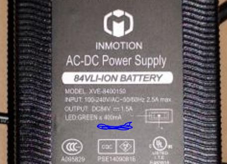

il y a une heure, hobby16 a dit :
La diode passe du rouge au vert aux alentours de 0.2A donc on est déjà en toute fin de charge donc couper à ce moment là prolongera peu (voire pas) la longévité de la batterie. (...)
Les chargeurs Inmotion 84V passent au vert à 400 mA.
