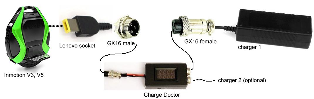

Juste pour vous informer que @hobby16 a réussi à faire un charge doctor pour V8 avec la prise carrée. Apparemment la prise est la même que celles des nouveaux Lenovo Thinkpad.

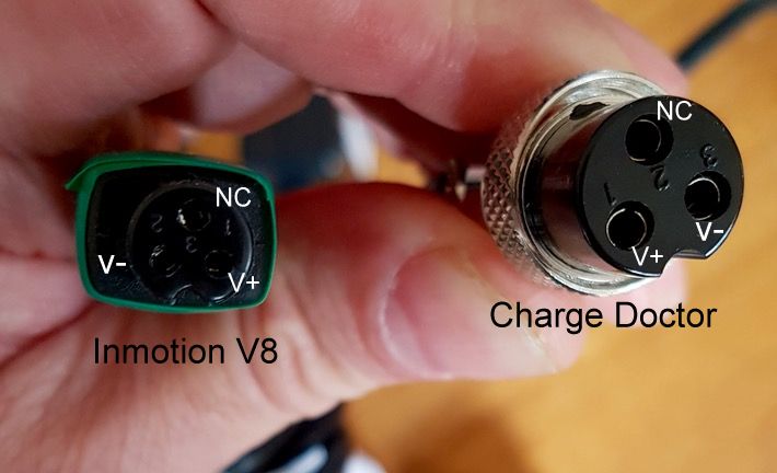

La prise carrée Lenovo est pour les Inmotions V3 et V5.
Pour la V8, elle serait de type GX12-3 broches, idem aux prises pour hoverboard (même connecteur, mêmes branchements).

Pour la Gotway à 4 broches, c'est le même connecteur que l'IPS Holtz, juste le brochage diffère. Donc c'est dispo pour ceux que ça intéresse.

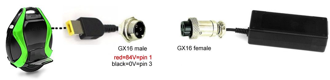

Sinon, pour les possesseurs de Charge Doctor et qui savent souder, je peux vous envoyer un couple mâle/femelle de prises 4 broches, à souder sur le chargeur de Gotway 84 selon la manip ci-dessous (c'est décrit pour Inmotion mais le principe reste le même) :
1) couper le fil du chargeur
2) y souder le couple mâle femelle
3) charger sans ou avec le Charge Doctor

oui Sylvain, c'est prévu  sur le Charge Doctor V3, qui va entre-autre disposer d'une méga-mémoire pour stocker plusieurs heures de log sans avoir besoin de brancher le PC pendant la charge (bien plus pratique pour récupérer les données en offline). Mais bon, certains préfèrent une version compacte et n'aiment pas avoir pleins de fils à brancher, il en faut pour tous les goûts.

Je ne l'ai pas encore mis sur le site effectivement, tu as bien fait de demander.
C'est le même que pour hoverboard (à 26.20 €), même connecteur, même câblage. Donc tu peux commander sans souci.
Si tu veux une version à double entrée pour faire des charges rapides, c'est possible aussi, envoie moi un MP.
La prise carré c'est sur le model de pré production !
Sur la version commercialisé, c'est une prise ronde (comme la gx16 mais plus petite) et toujours en 84v

Oui, effectivement. Comme je n'ai pas encore ma V8, j'ai (mal) anticipé, du coup la prise est bien ronde. Le modèle pour la V8 ne coûte donc que 26,20€.
