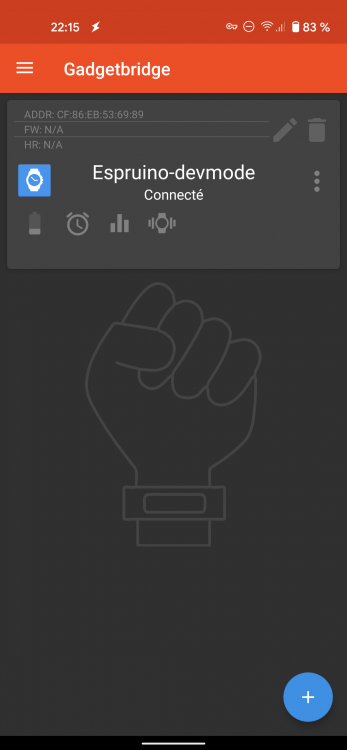

Pour la montre, quelqu'un a réussi à la connecter à GadgetBridge ? La montre doit bien être en mode BT "visible" puisque je peux voir les applis installées etc. Mais GadgetBridge ne la trouve pas. Oui, j'ai bien activé la localisation pour l'appli.

5 hours ago, tokumeino said:
For the watch, someone managed to connect it to GadgetBridge? The watch must be in "visible" BT mode since I can see the installed apps etc. But GadgetBridge can't find it. Yes, I have activated the localization for the app.
the one time procedure to make it visible is here, make also sure the gb icon is enabled in the watch bt settings menu.
https://github.com/enaon/eucWatch/issues/6
Modifié par enaon

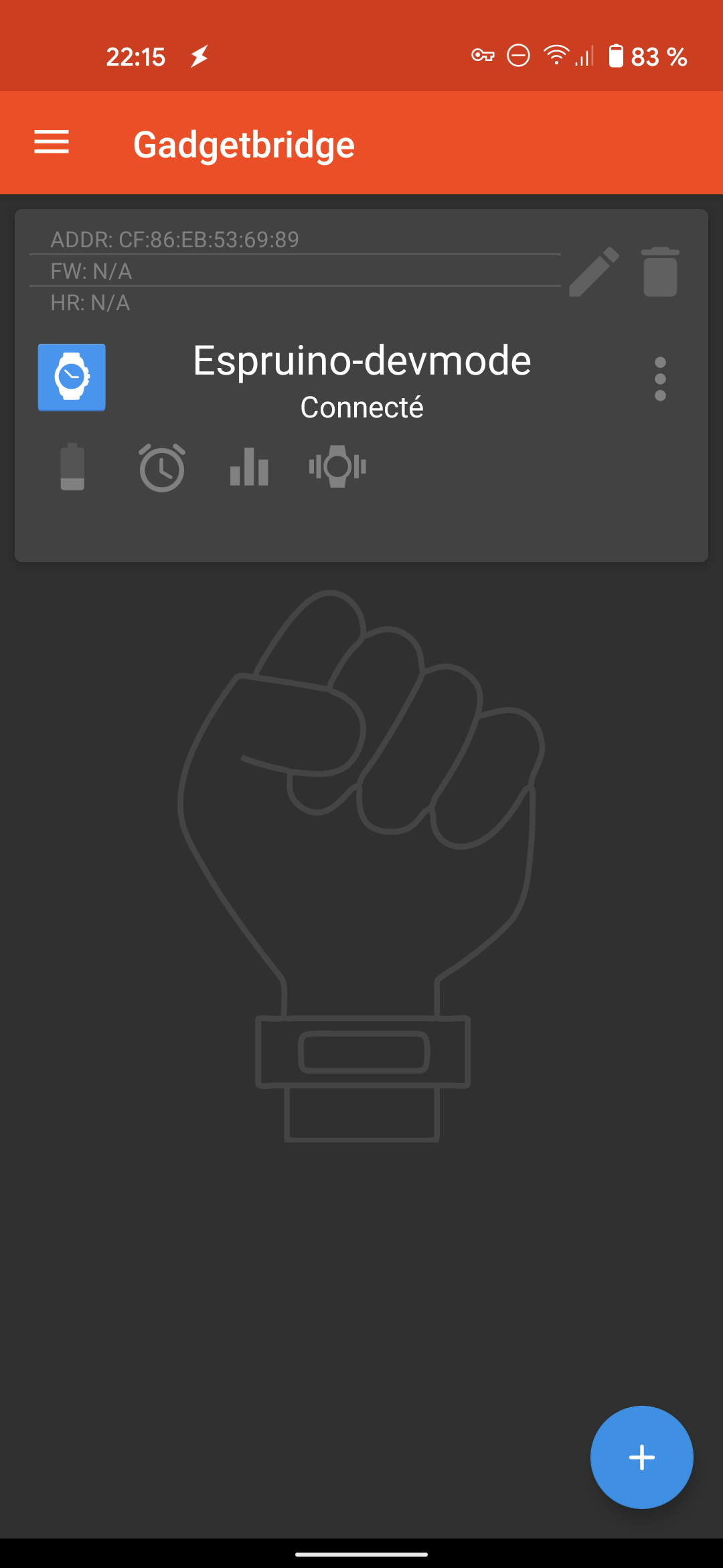

Il y a 2 heures, enaon a dit :
Thanks. It works. I've done it with the devmode. I used to try before, actually. But the point is NOT to pair.
