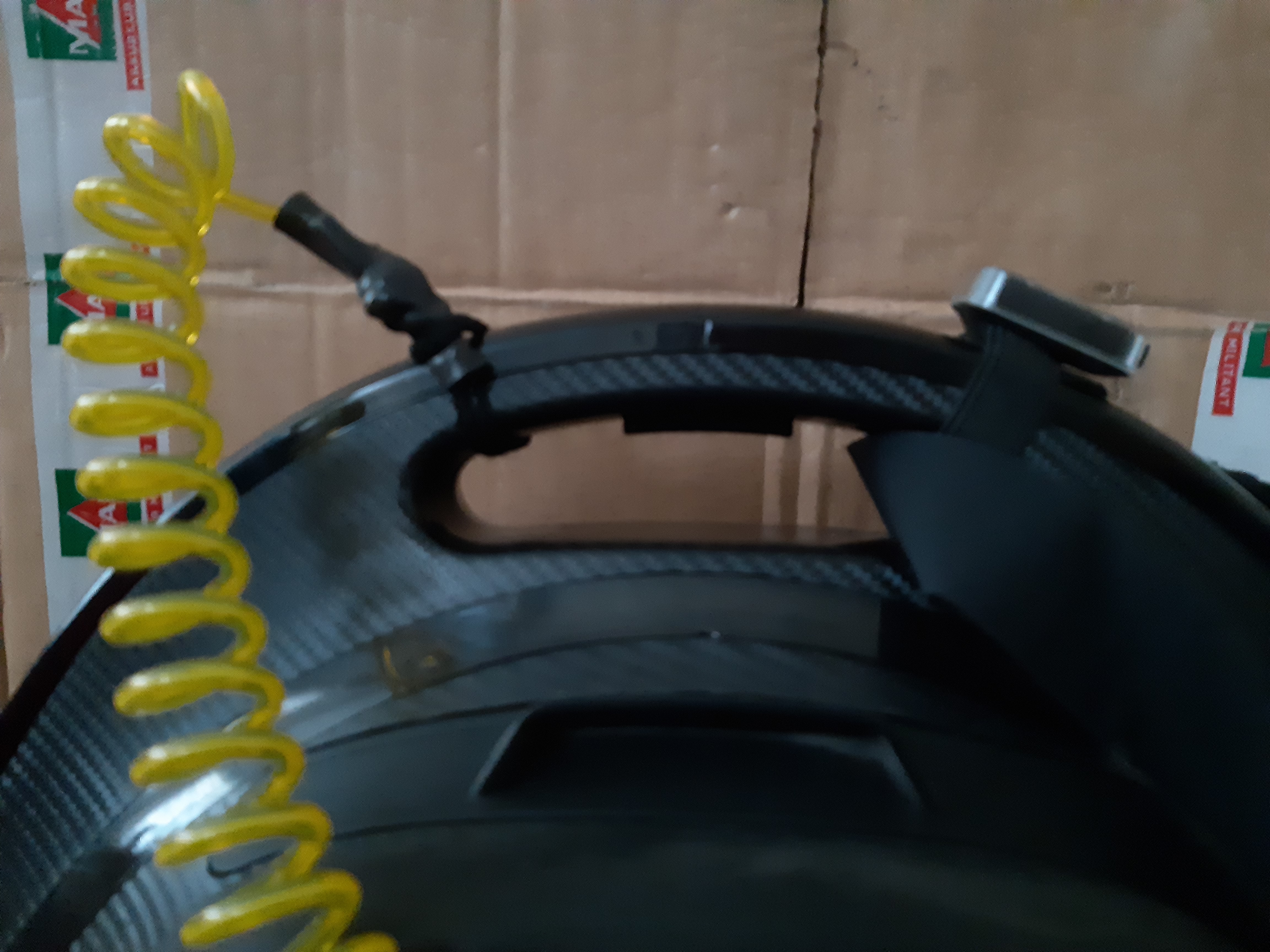

Juste une question : pour des raisons techniques et pratiques et pour ne pas ruiner la gyroroue, j'ai vu des vidéos de personnes ayant commencé avec une sangle prise dans la poignée de leur gyroroue.
Vous m'arrêterez si je me trompe : je ne peux pas le faire car le coupe circuit sur la V8 se trouve sous la poignée. Donc si je tire sur la sangle... Je coupe la roue et me vautre. CQFD?

Il faut évidemment adapter l'attache de la sangle par rapport à la présence du coupe-circuit, par exemple, l'installation d'un leash sur une Tesla (2200Km sans problème) :

Alors, si tu tiens la sangle avec ta main, cela risque, effectivement, de couper le contact...
Si c'est juste pour éviter de la rayer, tu peux accrocher la sangle a ta ceinture, se qui te laissera les bras libre pour tenir l'équilibre, et retiendra la roue pour ne pas qu'elle tombe.

Dans l’application inmotion, si tu connecte la roue, il est possible de désactiver le bouton de la poignée [emoji6]
Et je crois que lorsque la roue est en déplacement (doit y avoir une vitesse seuil), le bouton n’est pas fonctionnel.
