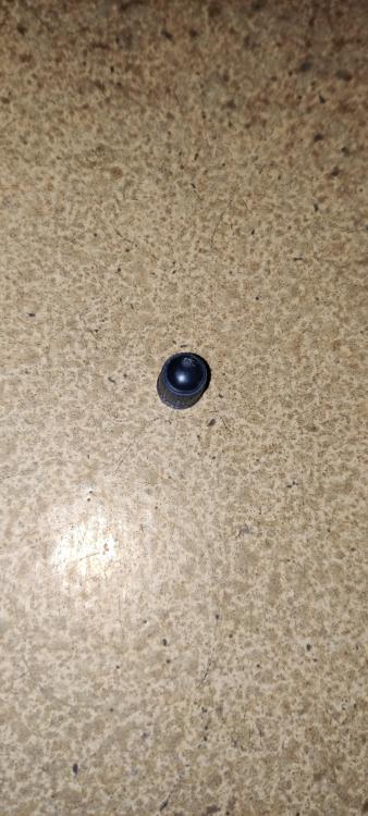

Bon après une vérification de fond en comble, re pressurisation des suspension et du pneu je pense que c'est la valve de gonflage qui frotte quelque part à l'intérieur de la roue...
Est ce que c'est déjà arrivé à quelqu'un avec une V11? Si oui, y'a t'il une solution provisoire, du genre coller la valve contre le pneu avec du chatertone?
Bonne soirée
le capuchon de valve est abimé?
Oui, alors çà touche.
Non, tu as surement un soucis de roulement.
Pas abîmé...
Soucis de roulement alors qu'elle est neuve?
Si c'était le roulement elle ferai le même bruit quand je la fais tourner en la penchant sans le coupe circuit non?

Pas abîmé...
