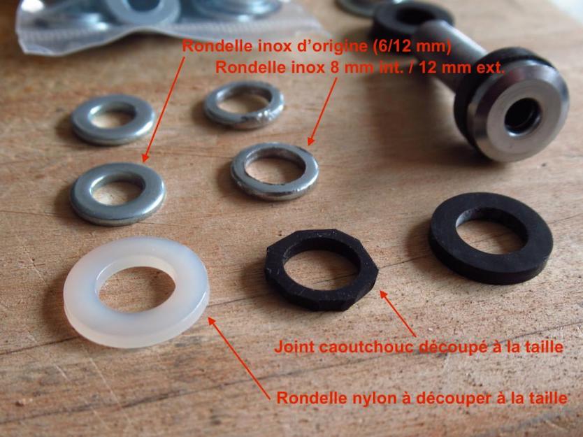

Pour ceux envers qui Gaïa a une attirance vraiment excessive (comme c'est mon cas... :$), je recommande toujours la pose d'une rondelle inox au-dessus du joint torique de la tête de chambre négative, accompagnée ou pas d'une rondelle de compression.
L'intérêt est double :
 La structure en Y est (ou semble être) en fonte d'alu et le diamètre du trou pour passer ce pas de vis (7,7 mm) ne doit pas être si loin de celui de la chambre négative de l'amortisseur (10 mm). Avec une rondelle en inox de 8/12 mm interposée plus aucun risque que cette chambre ne fasse son trou au cul d'un Y.
- Lors des chocs les plus importants le joint torique est comprimé et la chambre négative vient frotter sur l'intérieur non poli du Y. C'est le grand "Craaaac" que j'entendais si souvent et qui a suffit pour abraser la peinture ponctuellement sur le haut de cette chambre. Avec cette rondelle, la paroi de la chambre est maintenue à 1 mm de celle du Y et s'il y a grincement à nouveau, ce ne sera pas la paroi de l'amortisseur mais uniquement le contact anodin de la rondelle inox sur l'intérieur du Y.
C'est pour moi une bonne façon "d'anodiser" tout ça. xD

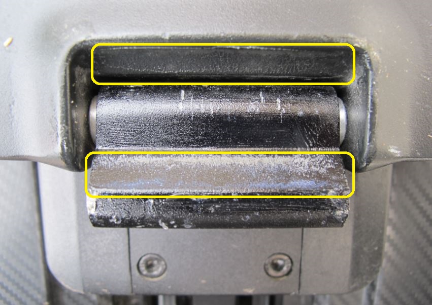

  • Après cette présentation, il faut parler "jeu". Eh oui, le système présente du jeu, longitudinal et transversal. Cela ne perturbe pas (?) le comportement fonctionnel, mais génère des bruits (cloc-cloc
  • Ayant un petit jeu, j'ai inspecté les suspensions pour ajouter des petites cales sous les glissières. Mais j'ai renoncé : ce sont les rails en alu qui s'usent, beaucoup plus que les tampons coulissa
  • J'ai eu une idée cette semaine... et je m'aperçois que cette idée a déjà été appliquée par un membre du forum anglais. C'est un truc que je vais faire bientôt parce que j'ai du mal à supporter le
Bon, j'ai attendu le plus possible, mais là, j'ai 3500km, les bruits de suspension deviennent insupportables.
Donc j'ai repris ma feuille d'alu Fanta
et j'ai taillé des petites cales comme ceci :
Les trous (Ø4,9) sont décentrés, c'est volontaire, je ferai un dessin plus tard. La largeur fait 8,8 et la longueur est ajustée au montage (en laissant dépasser 1mm). L'épaisseur est 0,11 mm.
J'ai réglé les côtés l'un après l'autre.
  • démontage coque externe de selle (4 vis, translation vers le haut)
  • démontage du support de pédale (6 vis)
  • démontage du profilé coulissant (4 vis, translation vers le bas)
  • les tampons coulissant sont à l'intérieur du profilé, chacun fixé par une vis
  • essais successifs de cales sous les tampons, attention ils ne sont pas symétriques et le tenon a un ergot.
Eh bien je n'ai mis qu'une paire de cales pour chacun des côtés, 2 cales faisaient un montage un peu trop serré.
Après essai, je constate que c'est nettement mieux, les bruits pénibles ont disparu, une simple réduction de jeu de 0,11mm est déjà très appréciable.
Je pense être tranquille (?) pour 2000km supplémentaire, mais refaire cette manipe n'est vraiment pas un problème.
Ah, j'ai vu quand même un truc désagréable :
Quand la suspension est en haut, le tampon coulissant est à moitié sorti du rail noir car celui-ci est trop court !. Plus nul tu meurs.

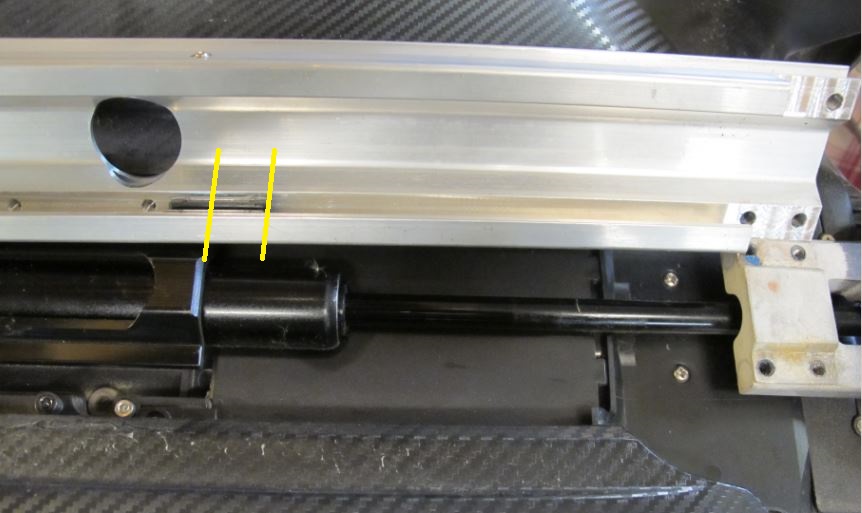

My video is incorrect to why there is rock / movement in the v11 suspension travel.
Adding elextrical tape help keeps the air champers tighter in the sleeves. but made no difference to rocking.
the reason for the horizontal (forward and backward yaw) is because of what Techo78 talks about, the Black sleeves that are on the aluminum rails.
making them tighter with less tolerances with shims is likley the best option.
keeping the black sleeve runners and aluminum rail clean and lubricated is very important to smooth running suspension, I use light machine oil and dry silicone spray.
I am coming up to 2000km since 11th May 2021.
I am conviced 3d prining some black sleeves that run the full length of the suspension travel rails is the best solution to a firmer less rocking suspension. I do not have a 3d printer and will take many trials of prining to get the optimal thickess and spacing.
