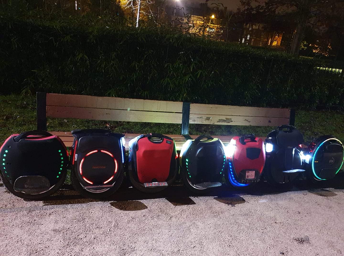

je viens de voir passer une v12. Je la croyais plus grande, on dirait bien la  16X d'aujourd'hui.
il y a 3 minutes, MonPseudo a dit :
Une photo que j'avais pris 😉
il y a 1 minute, elric a dit :
très parlant 🙂 maintenant j'ai eu une sciatique (crise) et du coup je cherche dans les roues à suspension, j'attend la S20, même si çà fait très mal au portefeuille 😕
