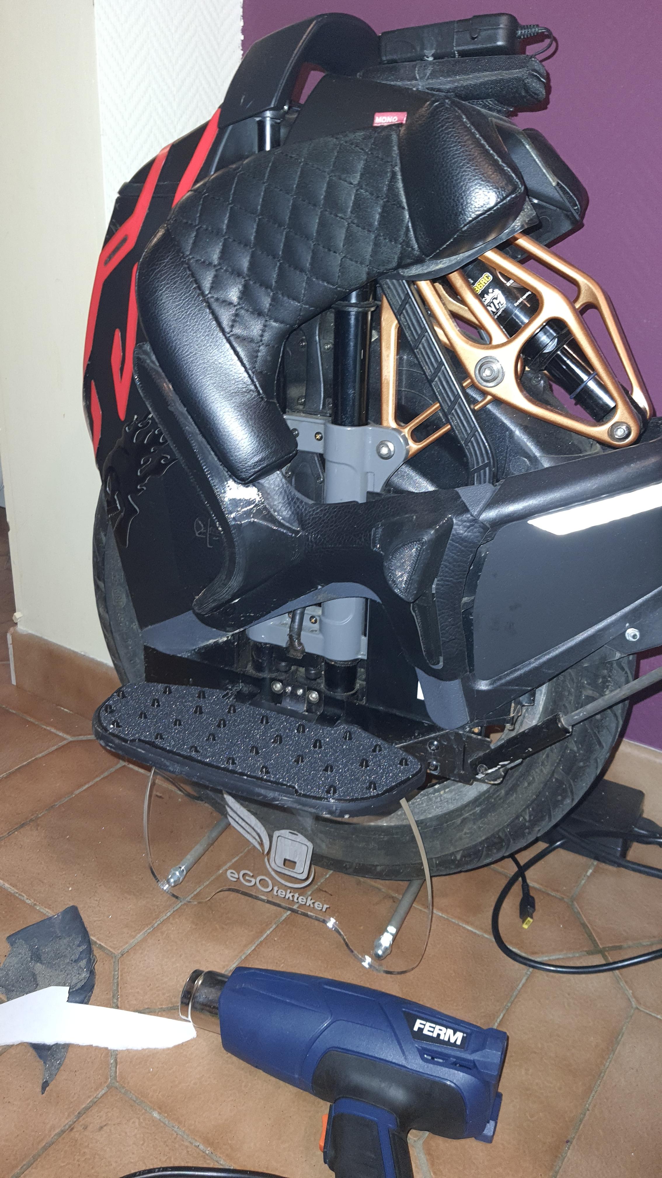

Produit de trĂšs bonne qualitĂ© et extrĂȘmement efficace.
Posés sans difficultés et testés illico.
Verdict dĂšs les premiĂšres secondes:
Tous les avantages des Nylolove sans les inconvénients (branchages ou autres crasses qui peuvent se coincer dans les reposes-pieds/pédales).
Le prix, 5X moins cher.
@Wheeler.Gentleman qui, malgré que je sois établi en Belgique, n'as pas hésité à me téléphoner pour régler un petit souci de ma part concernant l'envoi.
Cette premiÚre prise de contact m'a fait découvrir une fois de plus un passionné parmi tant d'autres que constitue notre communauté Edpm.
Sans dec'... Elle est pas belle la vie?
J'ai juste un regret... ne pas les avoir pris en rouge haha
Je vous invite à découvrir son site et le partager https://www.eucclubhouse.com/products/spiked-gripadsŸ

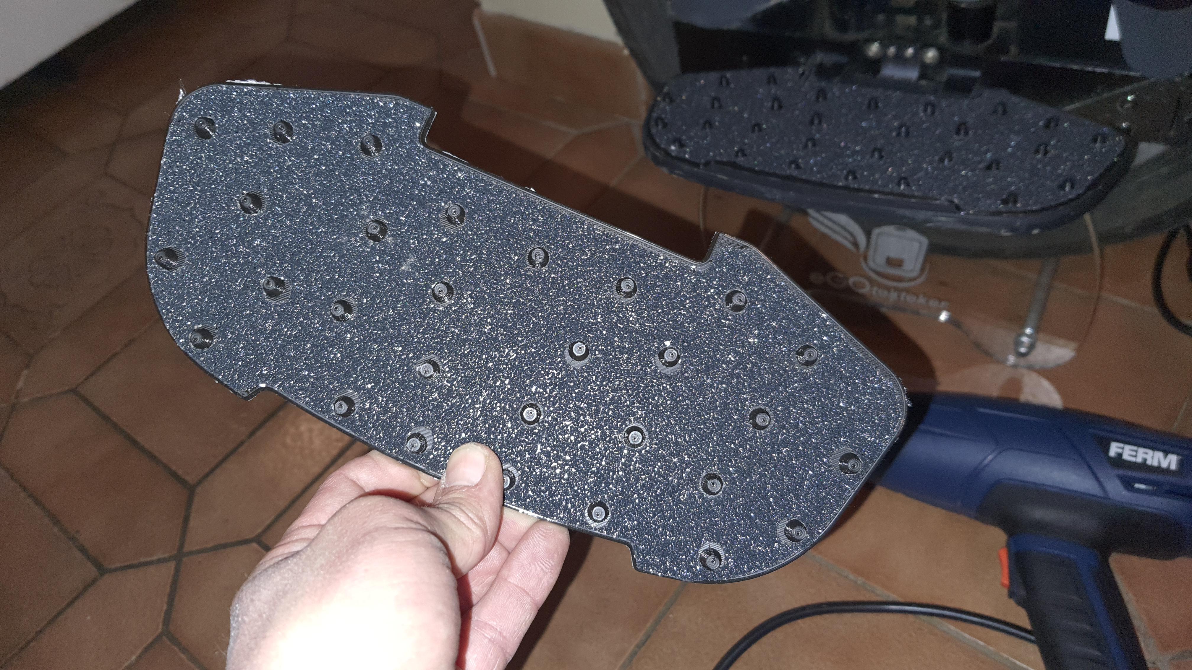

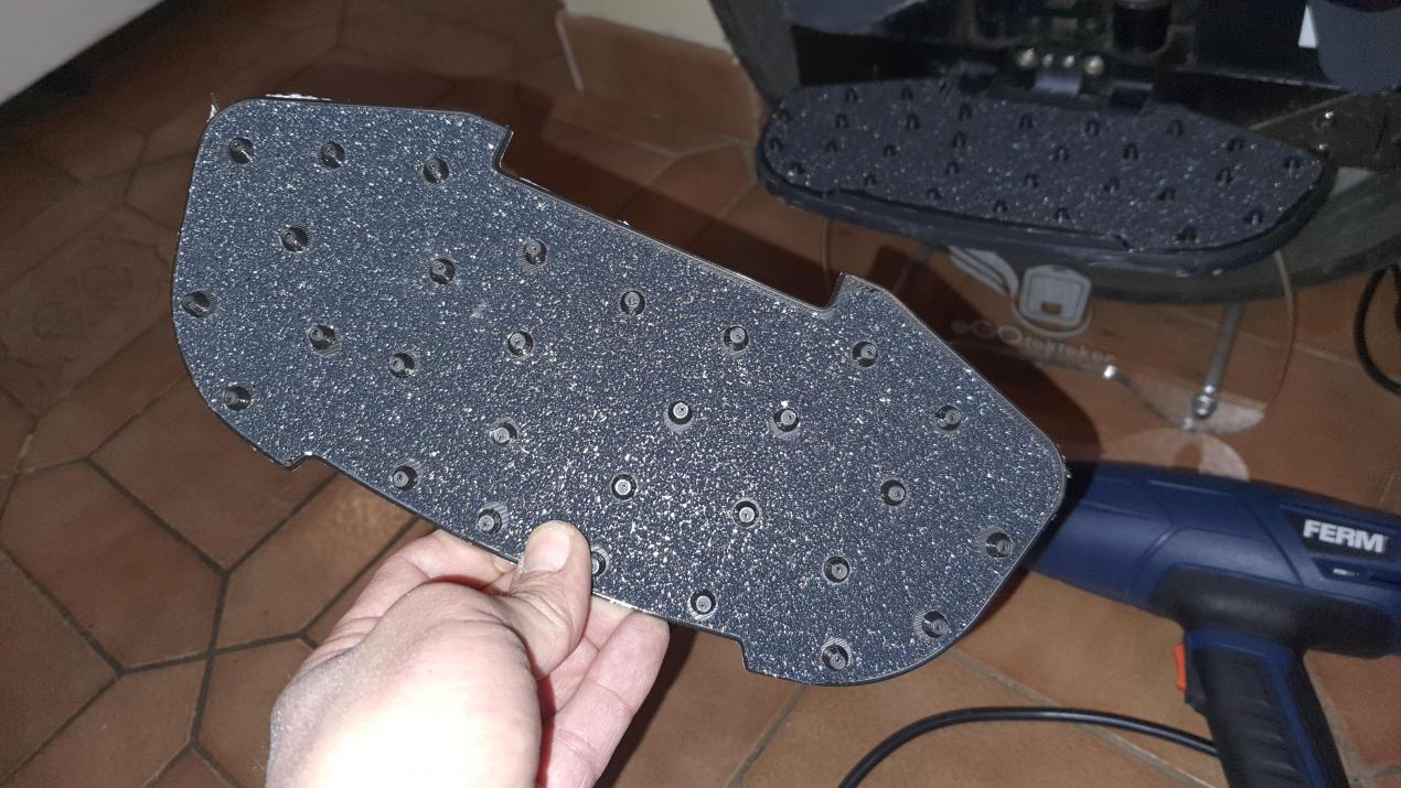

Manifestement c'est fait en impression 3D.
On sait en quelle matiĂšre ?
Tout à fait, c'est en impression 3D + du griptape gros grains découpé-perforé.
Comme il le dit lui mĂȘme sur son site, il n'y a pas encore de recul dans le temps pour se faire une estimation de durĂ©e de vie encore.
Mais le ratio qualitĂ©/prix et Ă©ventuellement changement de roue dans le temps en font un produit qualitatif et rentabilisĂ© trĂšs vite pour le coup mĂȘme si on devait ĂȘtre amenĂ© Ă  le remplacer par aprĂšs.

Le 01/04/2022 à 17:47, Cormo a dit :
Le 01/04/2022 à 17:29, MrP-MrF a dit :
A voir la résistance et la tenue des picots en plastique sur le long terme...
Hello Guys, je confirme, impression 3D classique et matiÚre engagé : PLA classique.
Il a fallu trouver le meilleure compromis durabilité, cout, temps, difficulté de fabrication, risque, positionnement marché.
- positionnement marché: le marché des pédales à picots/cloutées a défini celui des Spiked Gripads:
  • installation rapide (10 min) et facile (comme un auto-collant)
  • non-destructif
  • efficacitĂ© d'adhĂ©rence isomĂ©trique aux meilleures du marchĂ©
  • tarif 5-6 fois infĂ©rieurs, idĂ©al pour 'dĂ©couvrir ce que peut apporter une solution cloutĂ©)
- cout, temps, difficulté de fabrication: le PLA est en premiÚre position face au TPU/PETG.
- durabilitĂ©: cela dĂ©pend grandement des usages. Quoi qu'en en pense, les Gripads sont catĂ©gorisĂ©s consommables. Pour ce qui est de la rĂ©sistance des picots, on a Ă©tĂ© un petit groupe de testeurs-wheelers engagĂ©s (off-road, free-style, jumper) pour une durĂ©e de 3-4 mois. Et sur les exemplaires en circulation jusqu'alors, aucun cas rĂ©gulier oĂč les picots ont Ă©tĂ© en dĂ©faut, ils tiennent bien. 👌
- risques: hormis l'usure inhĂ©rent Ă  la matiĂšre de la solution, il y a la rĂ©sistance au haute tempĂ©rature ☀,  les dĂ©gradations se font Ă  partir de 50° dans un four. Et malheureusement, le produit est encore trop jeune pour avoir le recul nĂ©cessaire. Certains facteurs sont lĂ  pour contre-balancer (double face, grip-tape). Seul le temps et la saison estival nous le dira.
Solutions, amĂ©liorations: des tests sont en cours sur du PETG qui est plus cassant que le PLA pour cette application mais qui peut s'avĂ©rĂ© suffisant tout en offrant une meilleure rĂ©sistance Ă  l'usure et aux hautes tempĂ©ratures. Le TPU peut aussi ĂȘtre un bon candidat. Il faut garder en tĂȘte que ces matiĂšres sont 3-4 fois supĂ©rieurs.
Une autre solution sérieuse en cours de réflexion est l'utilisation du Nylon avec un procédé de fabrication changé pour l'occasion.. mais là j'en dis déjà trop :D
Merci pour ton retour @fritzouille par contre j'ai un peu l'impression que tu as collĂ© les Gripads Ă  l'envers. Ecoute si c'est pas gĂȘnant laisse comme c'est :)

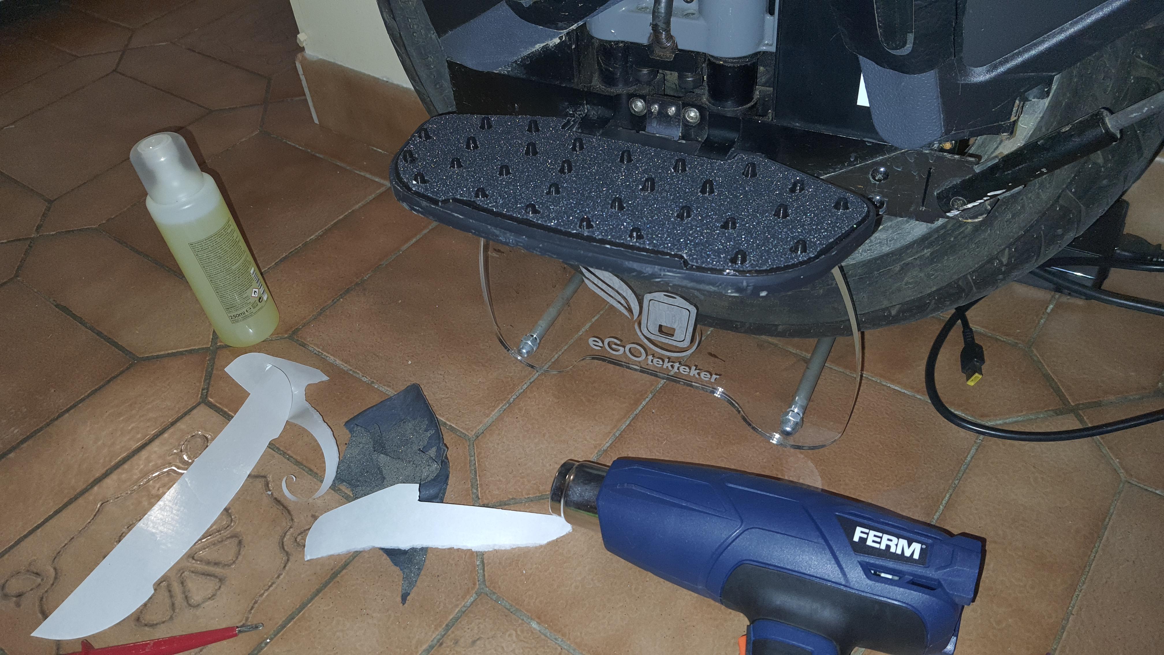

il y a 25 minutes, Wheeler.Gentleman a dit :
Merci pour ton retour @fritzouille par contre j'ai un peu l'impression que tu as collé les Gripads à l'envers.
Je ne crois pas mais je vĂ©rifierai, ça serait trop bĂȘte haha.
Sinon j'ai roulé du week-end et ma foi... aucun souci.

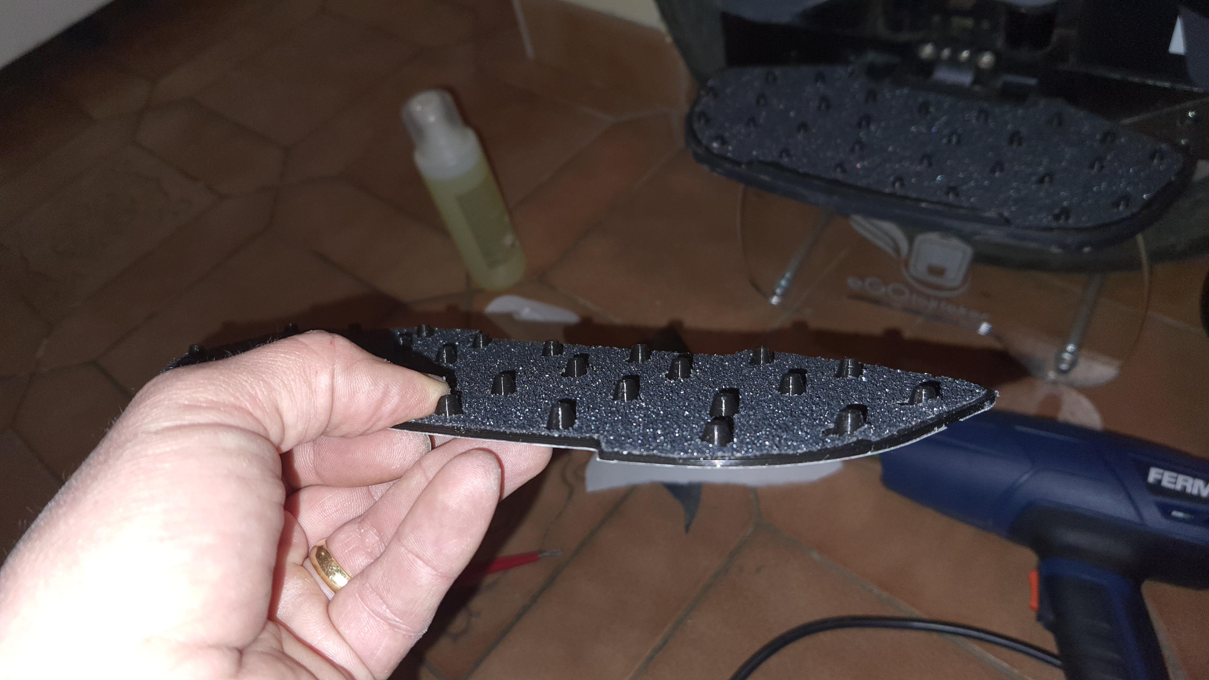

Bonsoir @Wheeler.Gentleman
Tout d'abord un énorme merci pour le temps que tu as pris pour rédiger ce post, mais aussi totalement pour ta transparence.
HonnĂȘtement on aimerait vraiment que tous les gens de la communautĂ© soient aussi transparents et complets que toi.
J'avais effectivement une idée de ce type de durée de vie si c'était du pla (juste par curiosité, les picots sont en combien de remplissage ?)
As-tu pensĂ© au pla flax ? Ca pourrait ĂȘtre une excellente alternative vu sa rĂ©sistance, sa facilitĂ© d'impression...
  • +1 1
https://www.espritroue.fr/topic/19835-spiked-gripads-sur-s18-de-wheeler-getlemen/#findComment-330018
Je n'y ai pas pensé, et j'en apprends tous les jours merci!
Concernant la transparence, je suis pour le partage (en bonne intelligence) car j'y ai toujours gagné. La preuve c'est que là encore ça permet d'ajouter à l'équation le PLA Flax.
Les partages qui sont un peu plus difficiles sont celles basĂ©s sur des idĂ©es arrĂȘtĂ©es (ex: PLA = pas cher = pas bien ; alors que bien suffisant ici), oĂč des conclusions un peu hĂątives ne prenant pas assez d'Ă©lĂ©ment en compte.
Pour le Flax, on est bien sur un tarif Ă  80€/kg? C'est prometteur sur le papier au vu des caractĂ©ristiques et ça implique un autre positionnement : celui ne n'est plus catĂ©gorisĂ© bien consommable.
D'un autre cĂŽtĂ©, j'ai un autre objectif, celui de faire produire par un industriel afin de me libĂ©rer (moi et ma machine), et d'en proposer en boutiques. Ça serait sympa 😃
Et oui remplissage 100%, on ne fait pas des Ă©conomies dessus de toute façon. Ce qui importe bcp c'est la forme du picots, le bon compromis entre confort, durabilitĂ©, rĂ©sistance, efficacitĂ© 😉
