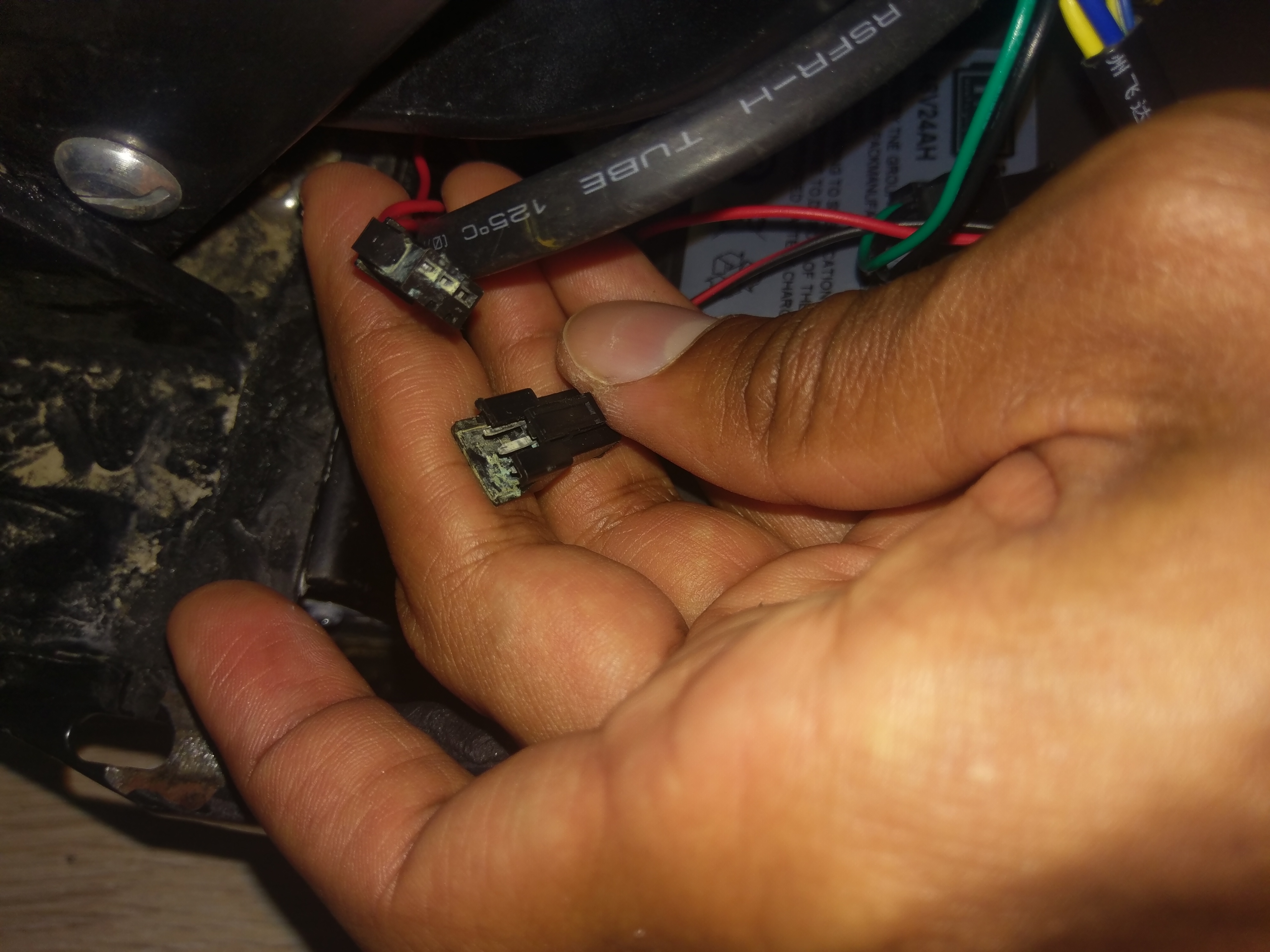

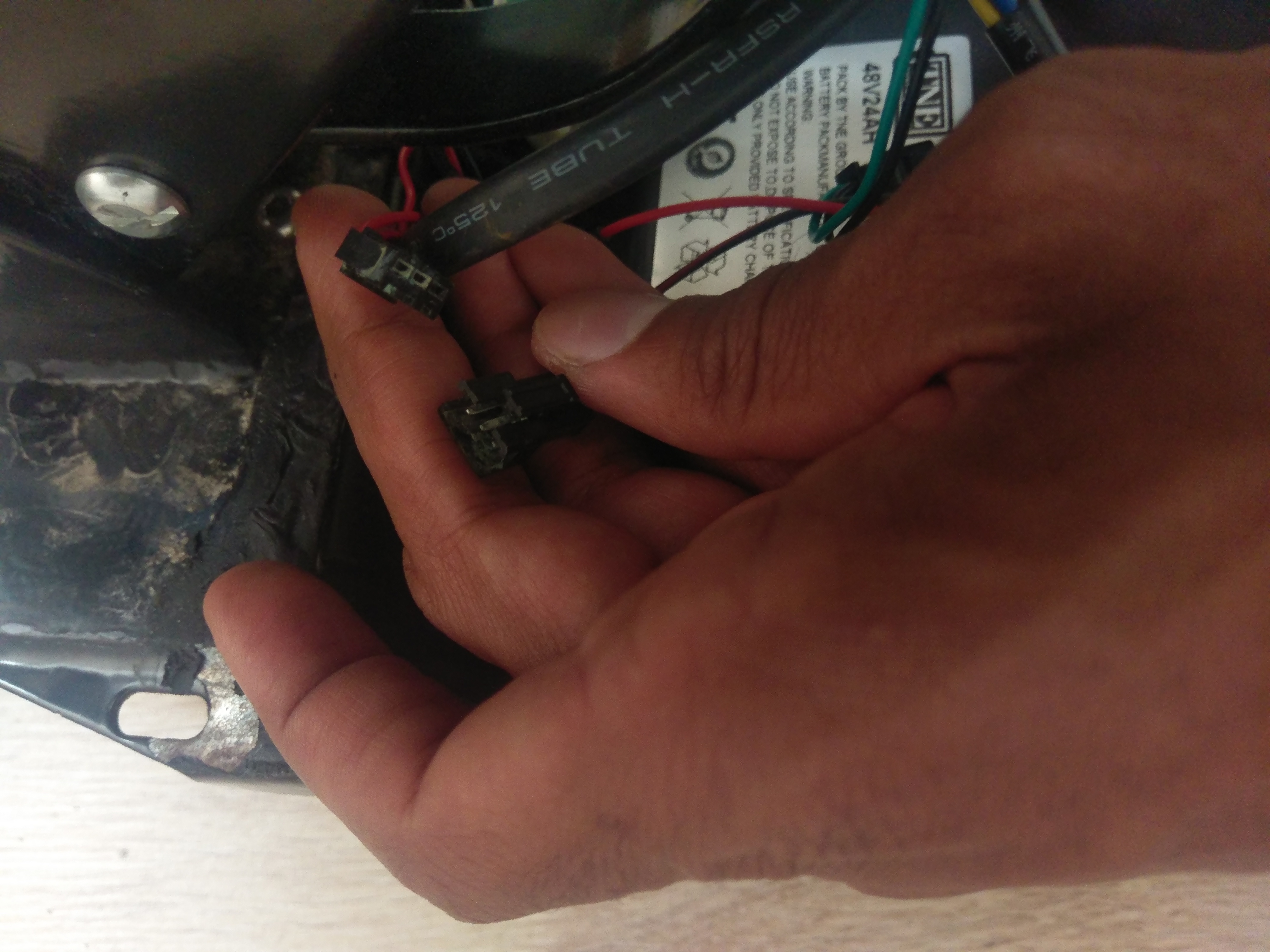

flashmp3 Posté(e) le 23 mai 2017 Partager Posté(e) le 23 mai 2017 J avais mal mesuré. La batterie affiche 46,8 V donc j imagine que ça veut dire qu elle est tjs vivante vu que c'est une 48V. J ai essayé de prendre en photo une connexion semblant oxydée Lien vers le commentaire https://www.espritroue.fr/topic/2022-tne-k43-dualtron-like/page/6/#findComment-52705 Partager sur d’autres sites More sharing options...
flashmp3 Posté(e) le 23 mai 2017 Partager Posté(e) le 23 mai 2017 Lien vers le commentaire https://www.espritroue.fr/topic/2022-tne-k43-dualtron-like/page/6/#findComment-52706 Partager sur d’autres sites More sharing options...
JJK Posté(e) le 23 mai 2017 Partager Posté(e) le 23 mai 2017 (modifié) bé là déja, vu l'oxydation sur le connecteur.... t'as essayé de nettoyer un peu tout ça avant de rebrancher ? je pense que c'est le bms qui s'est mis en carafe à cause du court-jus occasionné . Modifié le 23 mai 2017 par JJK Lien vers le commentaire https://www.espritroue.fr/topic/2022-tne-k43-dualtron-like/page/6/#findComment-52732 Partager sur d’autres sites More sharing options...
sonkenn Posté(e) le 23 mai 2017 Partager Posté(e) le 23 mai 2017 Pour bien faire il faudrait enlever les fiches des prises, avec un très très petit tournevis. Il s'agit de l'enfiler coté prise ( pas côté fil) pour venir rabattre le crochet qui tient la fiche dans la prise en plastique. Je n'ai que des photos "d'archives". Moi je le fais avec un bout de fil de fer de clôture que j'ai limé. Tu vois bien de quel côté est le crochet, pour aller le rabattre avec l'outil. L´outil, qui ne doit pas être plus large que la fiche. tu pourras ensuite bien les gratter. sinon tu coupes tu soudes ... 1 Lien vers le commentaire https://www.espritroue.fr/topic/2022-tne-k43-dualtron-like/page/6/#findComment-52739 Partager sur d’autres sites More sharing options...
explorer Posté(e) le 23 mai 2017 Partager Posté(e) le 23 mai 2017 Vaporise un "aérosol/spray nettoyant contacts/désoxydant contacts" dans tous les connecteurs (cosses/fiches/interrupteur,ect.) mais pas à l’intérieur du LCD, n’oublie pas le connecteur de charge , laisse sécher 1/2hr et fait un essai de charge/mise en route de ta machine sans refermer le deck. Bonne chance Lien vers le commentaire https://www.espritroue.fr/topic/2022-tne-k43-dualtron-like/page/6/#findComment-52742 Partager sur d’autres sites More sharing options...
