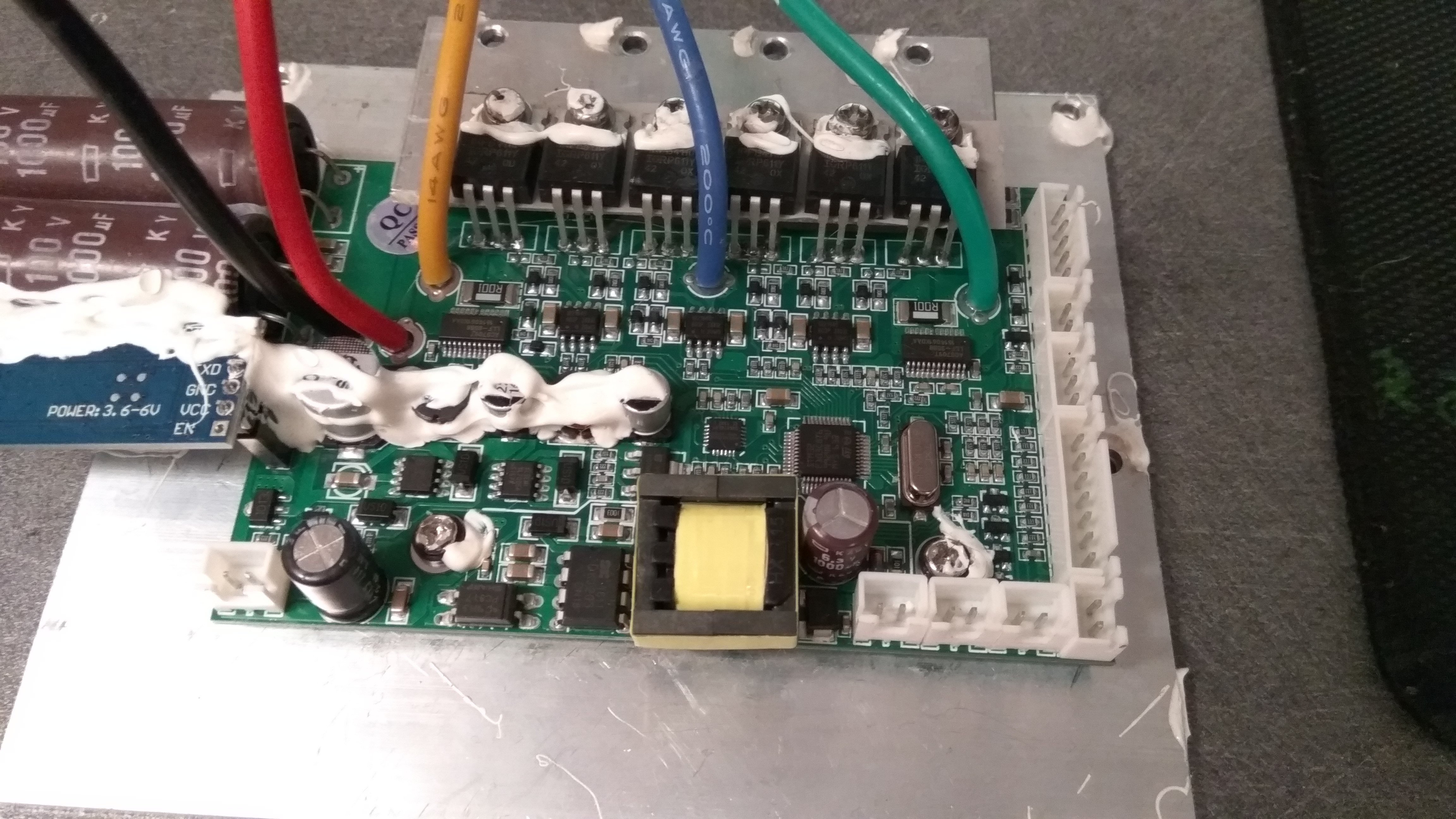

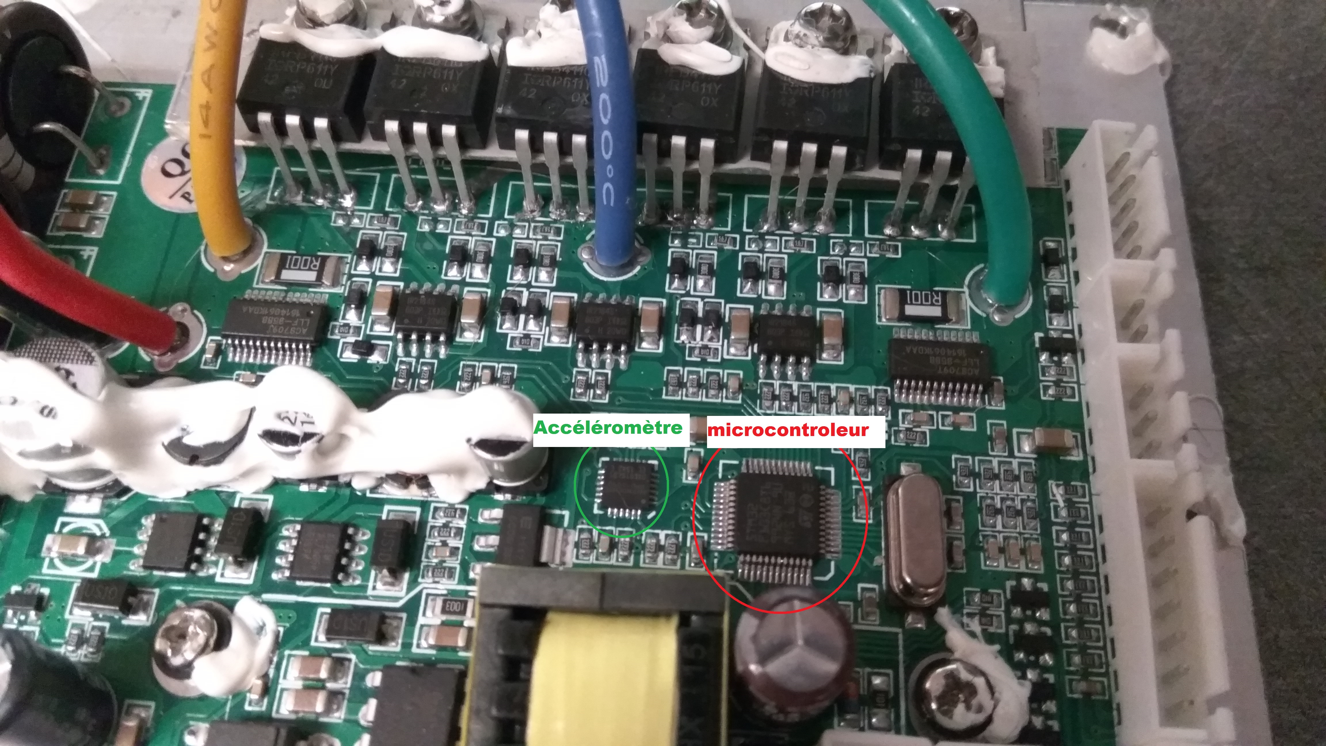

les deux seules source potentiel de prise de température (pour le retour sur l'application) sont :
- le microcontrôleur principal "SMT32F103C8" qui possède un sensor interne
ou
- l'accéléromètre  "MPU6050" qui possède également un sensor interne
dans les deux cas ses deux composant sont côte a côte, sur la face du circuit imprimé et absolument pas en contact ni avec les transistors et leurs dissipateur  ni au fils qu'il alimente
donc je pense que 70° sur l'application, c'est en fait la température ambiante ou une résultante de la température du dissipateur en Aluminium qui se trouve 3-4 mm en dessous mais quand même séparé par de l'air,
j'ose pas imaginé la température du dissipateur ou des fils
Cela-dit sur toutes les machines que j'ai ouverte, j'ai vu aucun plastique ou gaine fondu ou même avoir pris un coup de chaud, se qui laisse supposé que les températures en jeux sont au moins inférieur a la température nécessaire a la détérioration de ses matériaux pourtant sensible a la chaleur
bien particulier comme truc, un capteur de température sur le dissipateur même aurais pas êtes un luxe pourtant ...
Le dissipateur c'est le truc carré avec du jaune juste devant sur la photo ?
il y a 2 minutes, LuckySXM a dit :
Non ça c'est un transfo. Le dissipateur c'est tout se qui est en alu.
Sous le circuit imprimé, la plaque en aluminium + la plaque en aluminium également sur laquelle est visé les 6 mosfets de puissance visible (les boitiers noir avec 3 pattes)
