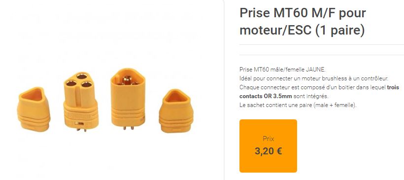

(...) Proposerez vous les connecteurs MT60? (...)
@RolluS a raison, le MT60 serait parfaitement adapté pour garder la possibilité de déposer la roue :
Il s'appelle MT60 parce que le contact peut passer 60 Ampères.
Edit : par contre, pour resserrer l'écrou de l'axe, comme ce connecteur ne passe probablement pas dans une clé à pipe, il faut une clé à œil ou à tube fendue.

@Techos78 si je comprends bien avec la réparation proposée il faudra déssouder en cas de démontage ? Sauf connectique alternative ?

Concernant la possibilité d’utiliser le connecteur MT 60 évoqué par Rollus et Techos 78, nous évoquerons ce sujet auprès de Gotway Chine. Les connecteurs MT 60  ont pour rappel été utilisés sur tous les ACM 680 et 820 qui ont été vendus par le réseau Gotway France et nous ne dénombrons aucun problème de connecteur depuis la sortie de ce modèle (pour ceux qui se poseraient la question aucun problème de connecteur n’a d’ailleurs été décelé sur les autres modèles MCM2s, MCM3, MCM4 qui sont équipés d’un autre type de connecteur, aucun problème de connecteur non plus sur les nouveaux modèles d’ACM 1300 et 1600).
