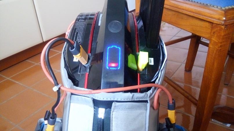

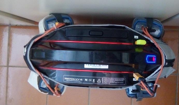

    Ce sont des photos que j'ai récupéré sur le blog de l'application inmotion... C'est un coréen avec le pseudo "chronicle" qui les a posté. Après avoir échanger pas mal avec lui, il a aussi fabriqu

Première sortie pour tester la batterie externe ce dimanche.
Essai concluant, puisque le niveau batterie est passé au rouge (20%) après 28km. Bien évidemment, comme c'était le tout premier essai, j'ai roulé à vitesse très modérée.
Esthétiquement parlant, c'est pas terrible, mais ça marche !

J'ai utilisé des cellules Panasonic de 2900mAh, achetées ici :
https://eu.nkon.nl/rechargeable/18650-size/panasonic-ncr18650pf-3-7v-2900mah.html
Montées en 20s2p comme la batterie d'origine de la V8, sauf que je l'ai divisée en 4 packs de 5s2p reliés en série, faute de trouver une place pour loger un pack de 40 cellules.
Ça donne une capacité théorique d'environ 420Wh.
Je suis plutôt content : je visais une augmentation d'autonomie de 25km, je vais me retrouver plus près des 35. Ajoutés aux 38 procurés par la batterie interne, ça commence à être intéressant.

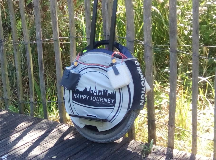

Joli travail, et niveau masse de l'ensemble la v8 ainsi modifiée pèse combien?

Ah il y a un petit coté mad max ou steampunk indéniable et ca peut être classieux ;)
Ne manque plus qu'a adopter une tenue adéquate et tu vas faire fureur :auto:
Je n'ai pas pesé. Environ 2kg en plus à vue de nez.
En usage "normal", je retirerai tout ce bazar de toute façon. Vu l'extrême vulnérabilité des batteries telles qu'elles sont fixées à la roue, il serait hasardeux de les laisser tout le temps en place.
Il faut voir ça plutôt comme une batterie de secours qu'une véritable 2è batterie.

Pour réaliser les packs batteries je me suis fourvoyé un bon moment à tenter de les faire en forme de croissant pour coller le plus possible au profil de la roue.
J'ai essayé de les mettre dans des boîtes rigides que j'ai bricolées par des méthodes diverses (plaques de plexi thermoformées, plaques de caoutchouc collées à la colle à rustine, moulages fibre de verre + résine...) tout ça sans succès et sans véritablement trouver comment fixer ça à la roue.
Ce n'ai qu'une fois que m'est venue l'idée de coudre des poches à la housse que ça a vraiment débloqué la mise en œuvre. Mais là encore ça ne s'est pas fait tout seul. Déjà que la couture c'est pas ma spécialité, en plus de ça coudre cette p... de housse avec du gros fil, c'est hyper-difficile. Et d'ailleurs assez mal réalisé...
Ça reste à perfectionner, mais je suis très content du résultat malgré son aspect peu flatteur.

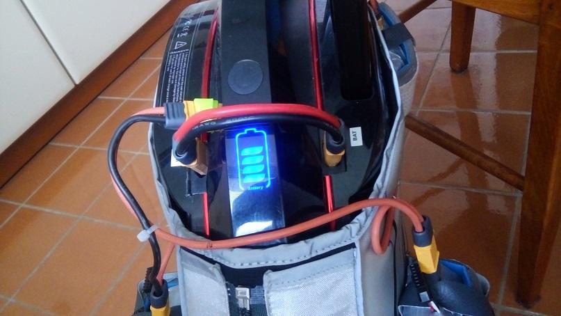

Moi aussi je dois m'arrêter pour commuter les batteries, mais quelques secondes suffisent pour passer de ChargeLOW.jpg.810d98d56dae62a1723857350b1d2984.jpg
à
c'est assez jouissif, je dois dire !
