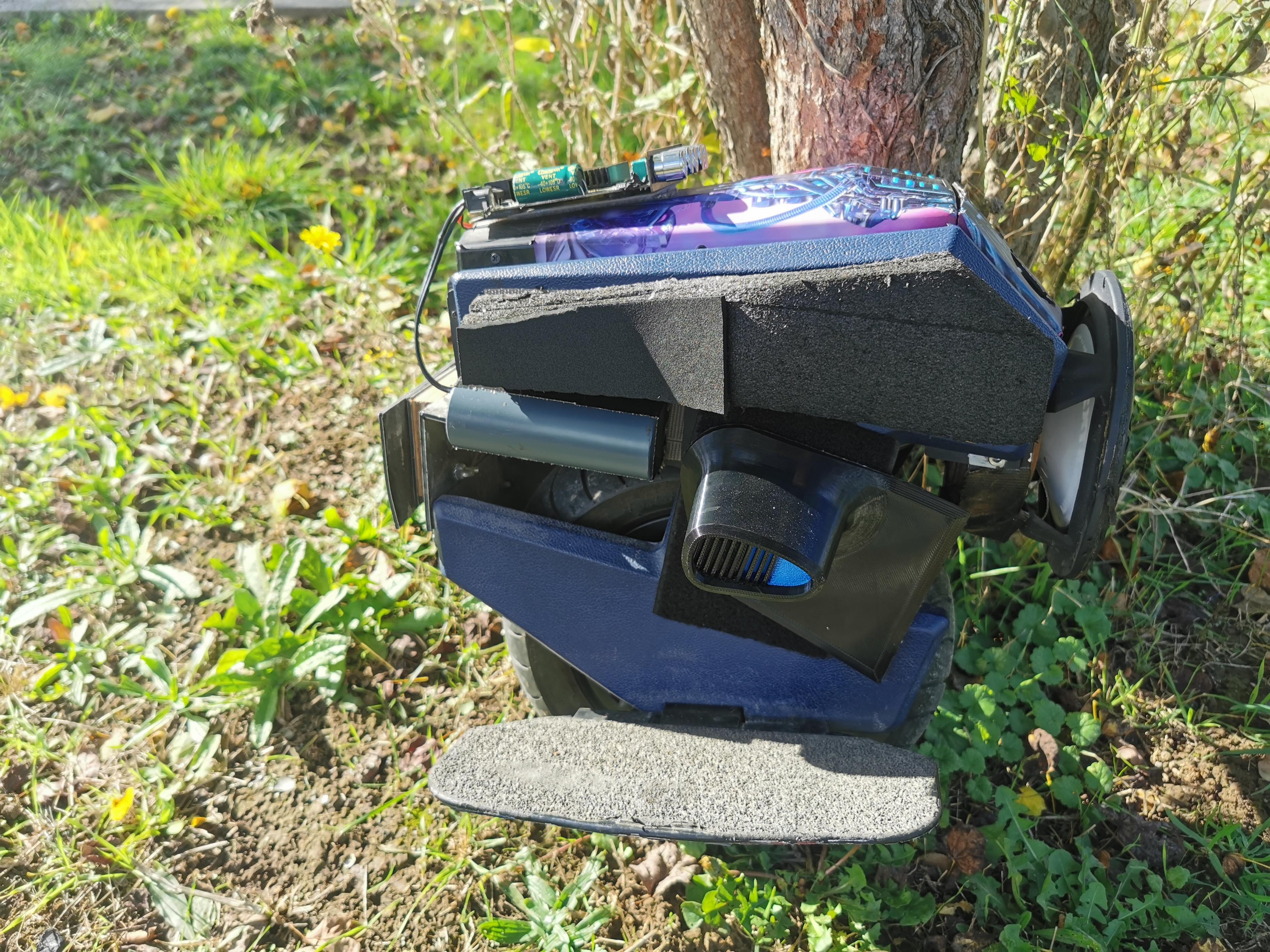

On est d'accord que t'as remplacé le phare par un haut parleur de 12 et que c'est une mten4 rave party ? :D
Envoyé de mon FP4 en utilisant Tapatalk
