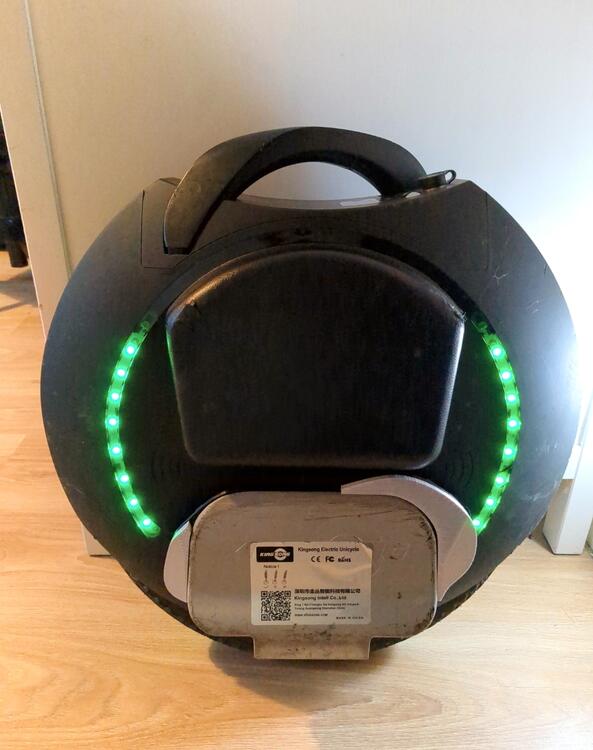

Je ré-édite encore ce sujet pour vous montrer ce que donne finalement ma vieille KS18L :

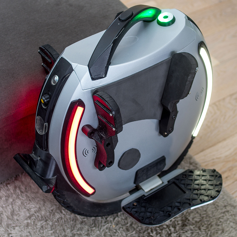

Lumières !

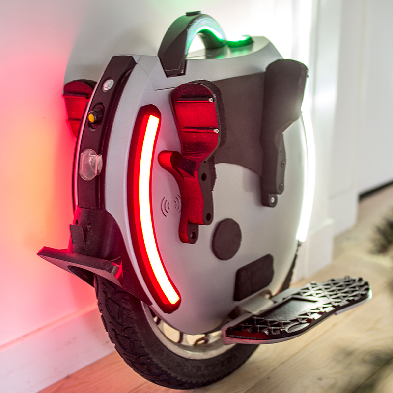

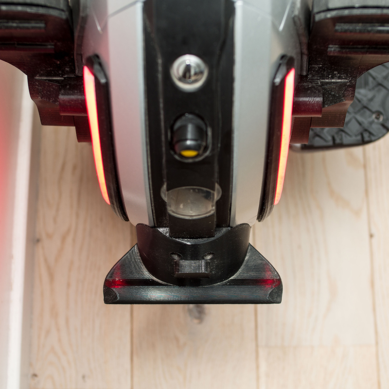

J'ai refait les inserts des bandes led des côtés. Difficile, rien n'est symétrique même si ca en a l'air.
La partie avant représente un parre choc. C'est à cet endroit là que les coques prennent le plus en cas de chute.
Dans les inserts il y a des bandes leds et des diffuserus en silicone. Le tout est branché sur une dérivation faite des LEDs originales.
Si vous voulez tout savoir, les LEDs originales sont alimentées en permanance et comme elles sont adressables, elles sont allumées et éteintes par le logiciel. Le truc c'est qu'elles sont alimentées même pendant la charge. Ca éclairait donc mes nouvelles LEds qui ne sont pas adressables. J'ai donc du rajouter un bouton interrupteur à l'endroit où il y avait avant les ports USB... Comme ca je peux couper l'alimentation des LEDs pendant la charge.

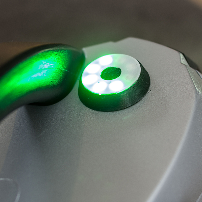

Aussi, je n'avais plus d'indicateur de batterie. En même temps, ceux de base ne sont pas bien visible sur les côtés.
J'ai donc pris un anneau avec 8 leds adressables dessus. Ca vaut 3 fois rien sur Ali. J'ai percé la coque du haut pour faire passer un fil.
Le tout est branché sur une des prises des LEDs latérales et c'est super. Il y a l'annimation quand je roule :)
J'ai donc dessiné un petit boitier, imprimé en noir et blanc.

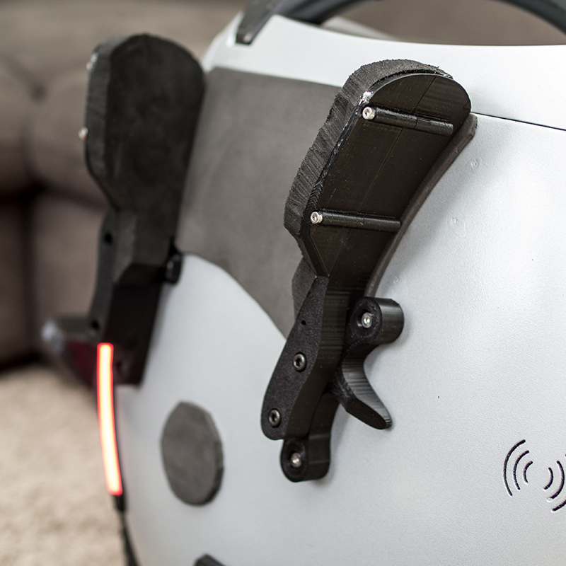

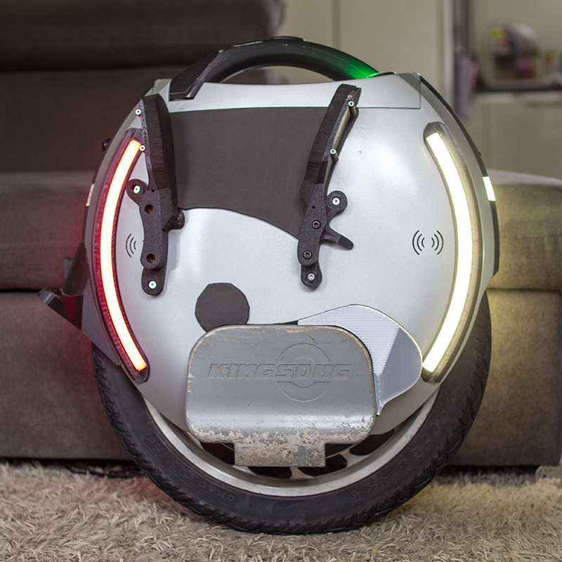

Etape suivante : POWER PADS !!
J'avoue j'ai galéré, rien n'est droit ni symétrique sur cette roue... mais je suis arrivé à un résultat qui me plait beaucoup.
Donc, j'ai concu des pédales avant et arrière en 3 parties :
- une attache vissée à la coque (avec 2 ou 3 vis m4 + écrous)
- une pédale vissée sur les attaches avec 2 vis M5 et écrous.
- un bout de pédale pour la partie haute. Vissée dans les autres avec 2 vis M5x50mm
Les pédales sont souples : elles se déforment d'1cm environ en cas de forte pression.
La mousse de 1,5cm est collée et découpée au cutter.
En cas de chute légère, les bouts vont s'abimer et seulement cette pièce sera à réimprimer. Sinon il faudra refaire une pédale. En théorie l'attache est protégée.
Il y a 5mm d'espace entre les pédales et la coque pour un mouvement libre. Ca m'a permis de mettre une plaque de mousse sur le flanc de la roue pour le confort.
C'est TRES confortable. Ca enveloppe bien les jambes mais pas trop, bref, c'est fait sur mesure et c'est top !

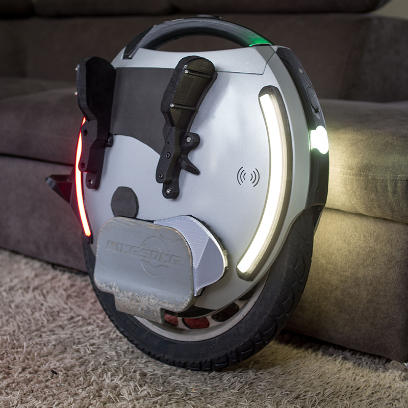

Garde boue et Béquille !
Celle là, vous avez l'air d'aimer :)

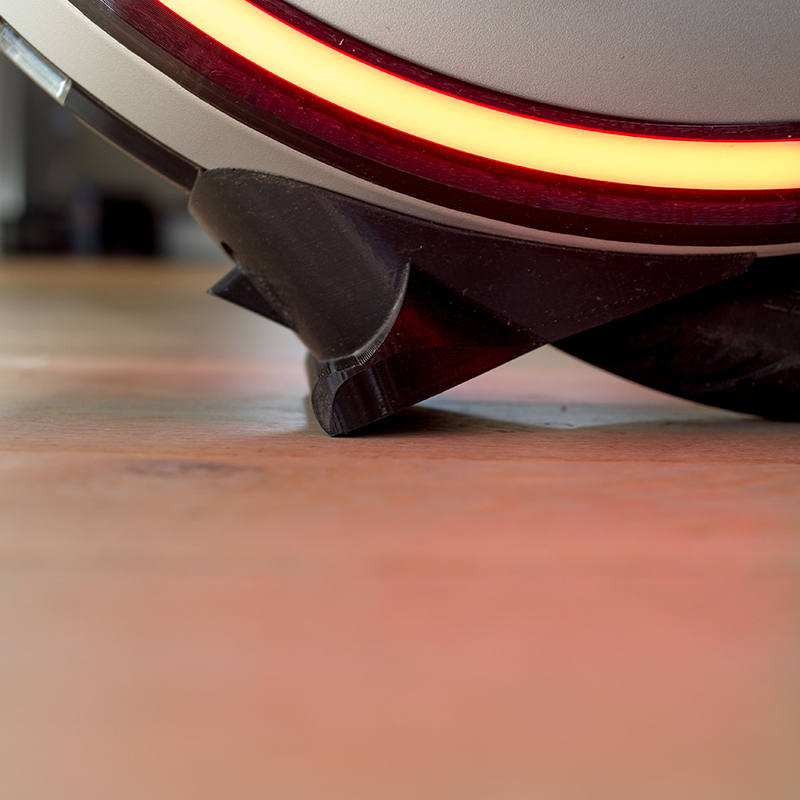

Donc on part sur un garde boue trouvé sur Thingiverse. Je l'ai depuis plus de 2 ans et il protège super bien de la pluie.
Je j'ai modifié il y a peu pour ajouter une surface plate (pour que l'impression soit toujours bien faite) et un béquille de 13cm de large. Ca tient très bien !
C'est étudié pour qu'en cas de chute, ca ne vous scalpe pas le molet : la forme est le plus rond possible.
Aussi, il y a un point un peu plus fin et fragile que le reste pour que toujours, enc as de chute, ca casse sans dégrader la coque.
Enfin, il u a en option une petite plaque à l'arrière de 2x2cm pour y fixer une lumière décatltlon si vous voulez.

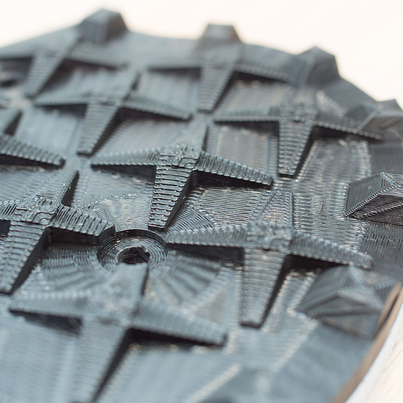

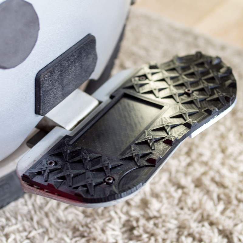

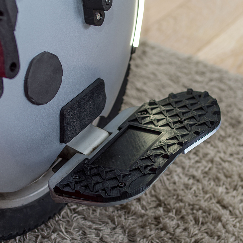

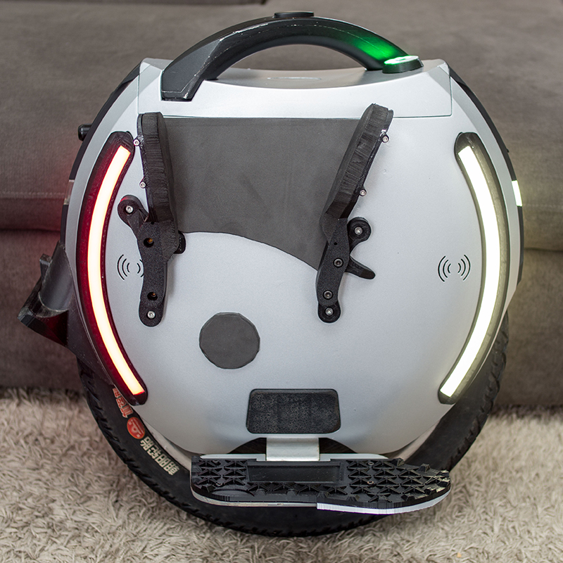

Pédales longues cloutées (POUR KS18 ET KS16 !)
J'ai créé un autre post à ce sujet. Il serait peut être bien de tout centraliser...
J'en met en vente sur Ebay pour 59.90€
https://www.ebay.fr/itm/285060991004

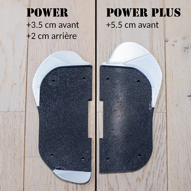

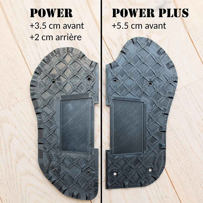

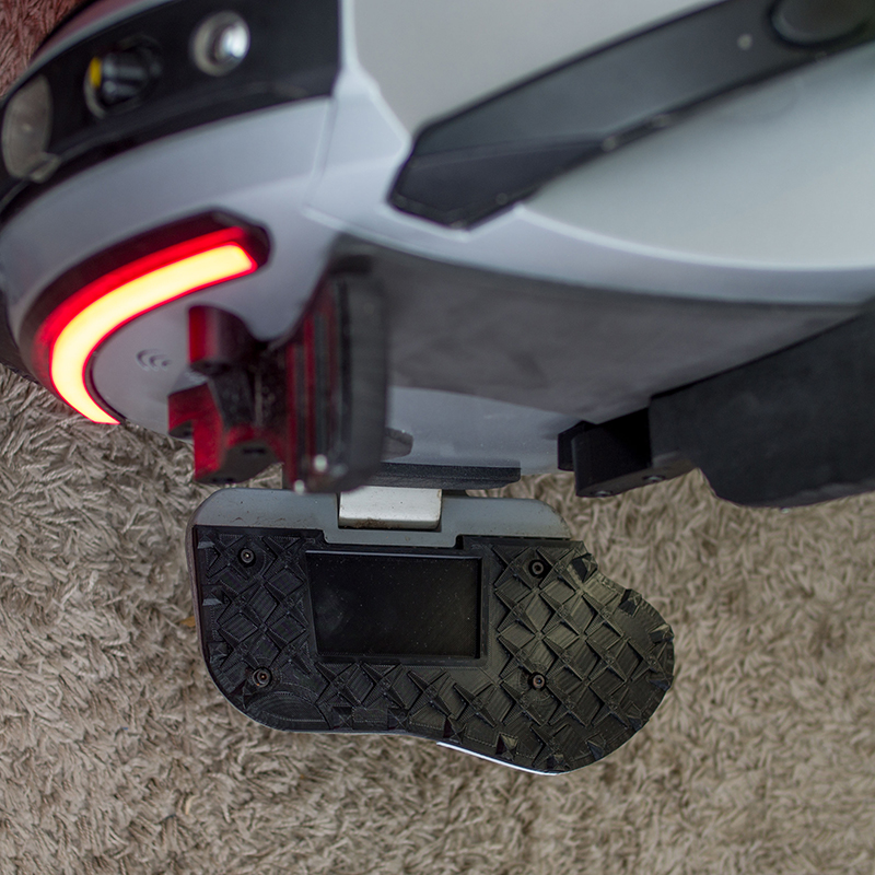

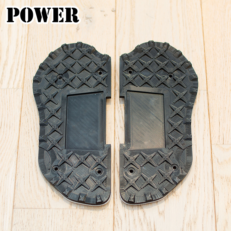

J'ai mis un temps fou à refaire exactement le patron de la pédale de base. Rien n'est droit, tout est arrondi...
Une supérieure d'une épaisseur de 6mm (+5mm de crampons).
Une pièce inférieure qui sera collée et qui aidera sur l'avant à prendre un point d'appui sur la pédale métalique.

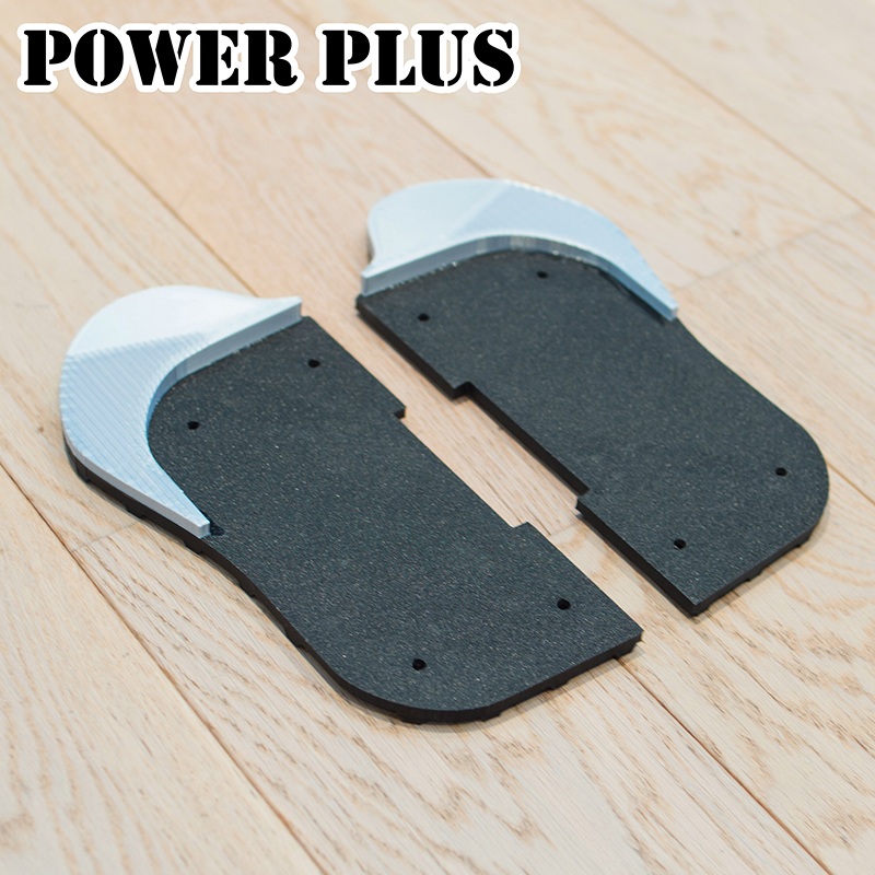

Après plusieurs prototypes je suis arrivé à deux versions :

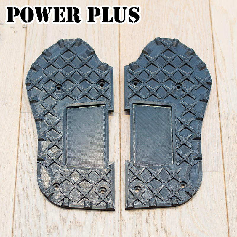

- une qui permet d'accélérer fort, les POWER PLUS. Elles sont allongées de 5,5cm à l'avant uniquement.

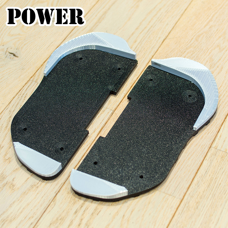

- une qui permet d'accélérer et freiner mieux. Les POWER. Elles sont allongées de 3,5cm à l'avant et 2cm à l'arrière.
La solidité
On me dit souvent "Oui, l'impression 3D c'est pas solide, c'est n'importe quoi..."
Alors... j'ai pris du PLA Meta. C'est plus dur que le PLA +, et aussi un peut souple : en cas de pression, ca se tort un peut au lieu de casser. C'est au moins aussi résistant que l'ABS.
J'ai imprimé une base de 6mm d'épaisseur. En remplissage 100%. La pièce noire fait 300g.
Les deux pièces sont collées à la colle araldite. C'est magique tellement ca colle fort.
Le résultalt
C'est très solide !
Il n'y a que dans ce cas ou l'avant subit une force importante. Dans la plupart du cas, le pieds prend appui sur une partie qui est déjà contre la pédale métalique.
Le forme est parfaite pour moi, la taille aussi (je fais du 44 et ca englobe tout mon pied).
Les crampons fixent la chaussure super bien, ca ne glissera plus du tout !
A propos, les pédales longues s'adaptent parfaitement sur la KS16 :)

Sous les conseils de @elric j'ai modifié le garde boue.
- j'ai ajouté une base plate, pour que l'adhérence au plateau de l'imprimante soit meilleure
- j'ai ajouté un demi cylindre de 10cm de large pour faire bequille.
Ca ajoute un peu de matière et un peu de temps d'impression, mais là j'ai un modèle unique à forte valeur ajoutée 🤣
C'est en cours d'impression. Dans pas longtemps je fais un test et vous dit si ca devient une vraie béquille ou si c'est pas assez large.
Faire plus large ca me dérange un peu au niveau design, mais ca peut se tenter aussi...
J'ai vérifié sur ma V12, la béquille fait 16,5 cm de large et elle est super stable .  Donc il faudrait que tu ajoutes 3,25 cm en plus de chaque côté pour gagner en stabilité. 😉
