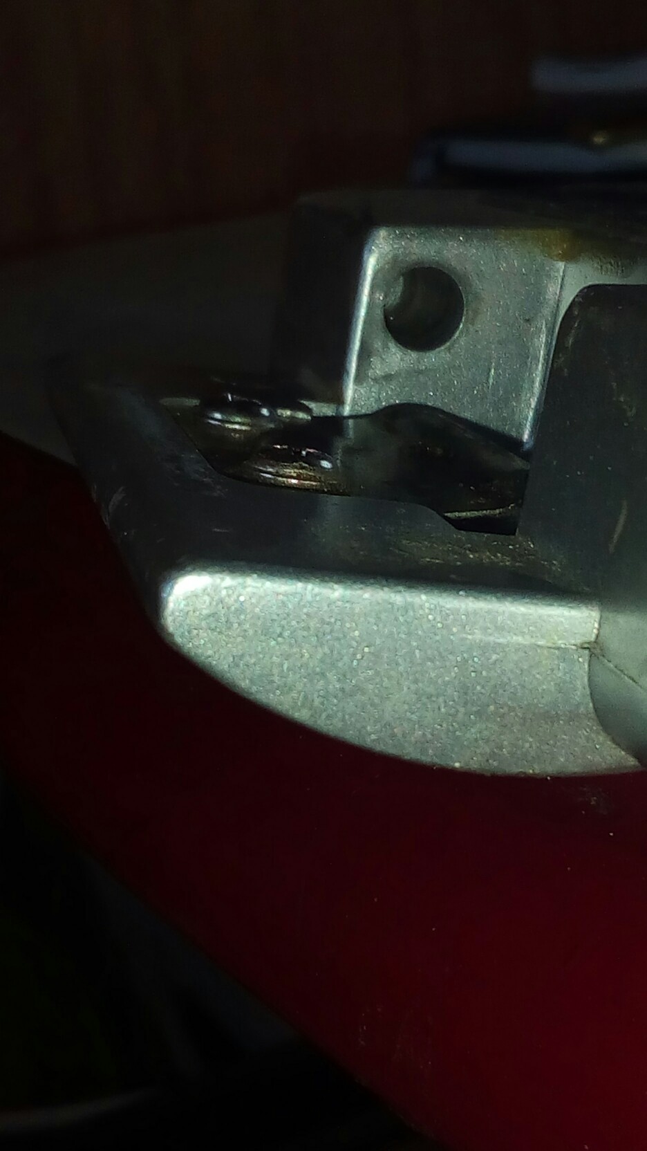

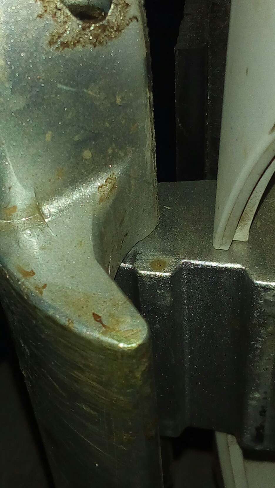

photo du haut ancien modèle avec des angles vifs pouvant causer une amorce de rupture
Photo du bas nouveau modèle corrigé

@cris6550, je posterai une photo du cale pied, peut-être que ça apportera un élément de réponse... Je n'arrive pas à voir avec tes photos si ma pédale est ancien ou nouveau modèle :-) J'espère du coup que c'est l'ancien, ça me rassurera pour la suite. Mon revendeur m'en dira sans doute plus dès réception.
Si c'est bien ça, des nouvelles pédales avec problème corrigé et hop, c'est reparti!

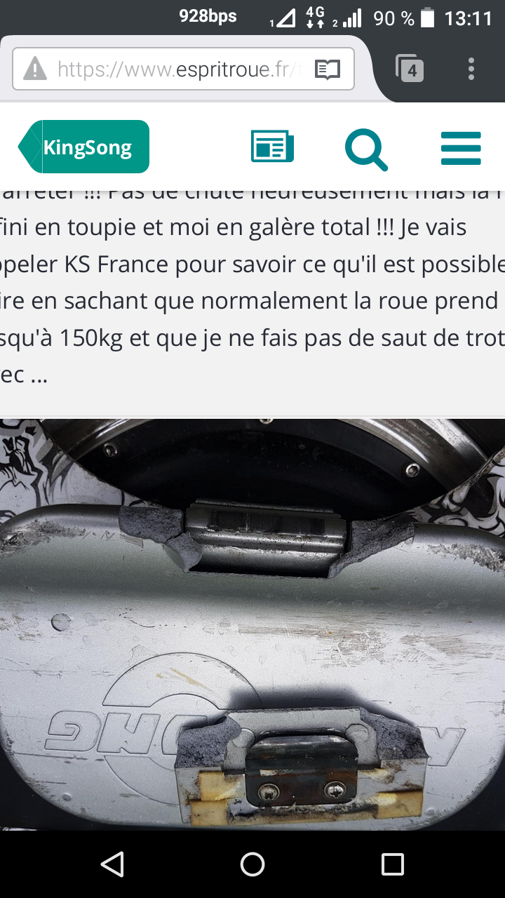

Normalement le problème n'existe plus depuis juillet 2016 ....je crois ...une photo de la pédale cassé serait intéressante....
Exemple de casse ....sujet traité sur le forum...

Poste une photo de ton cale pied que l'on verifie qu'il s'agisse bien des anciennes pedales.

Désolé @Aude pour tes blessures. @cris6550 a bien résumé, le dernier modèle comporte de larges rayons au niveau de la butée, ce qui évite l'angle vif très critique. Le sav te fournira des pédales correctes que tu pourras utiliser sans appréhension.
Il s'agit de la troisième version de pédale, la première version n'a équipé que le proto KS16A, dont une pédale a cassé (suite à un saut déraisonnable), puis il y a eu un changement de matière pour les KS16B livrées en avril 2016. Les rayons ont été ajoutés quelques mois + tard, il faut noter que les supports pédales sont aussi renforcés (nervures supplémentaires), mais il ne semble pas y avoir eu d'incident autre que la tendance au desserrage de ces supports.
