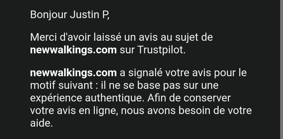

J'ai fais part de ces sujets sur leur page Facebook (New walkings ) , ils sont dans le déni quand on leur parle de leurs exclusions de garantie arbitraire ils m'ont juste dis et répèté que vu que leur note trustpilot est bonne , on peut leur faire confiance 🤣 j'ai renchérit en leur disant que la différence entre les deux c'est que sur esprit roue on aura un avis non biaisés sur les différents shop et sur trustpilot justement on peut pas se fier aux avis car invérifiables. Ils n'ont pas daigné répondre à mon affront 🤣.
Si vous voulez qu'on vous prenne pour des lapins de 3 semaines cette boutique a l'air pas mal pour ça.
Screenshot_2024-11-25-13-47-56-278_com.facebook.katana.thumb.jpg.f82d1a8e5af4cbaf6da5ed002e3b3f8b.jpgScreenshot_2024-11-25-13-48-13-437_com.facebook.katana.thumb.jpg.8db2ec62d8921c80162f905cdf2b7047.jpg

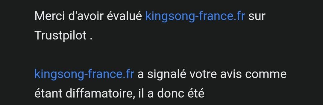

Cette image vaut 1000 mots sur leurs avis trustpilot...
Il faut se battre pour essayer de garder son avis en ligne
Peu importe le site de la mauvaise expérience ils trouveront une excuse pour supprimer l'avis négatif même plusieurs mois après

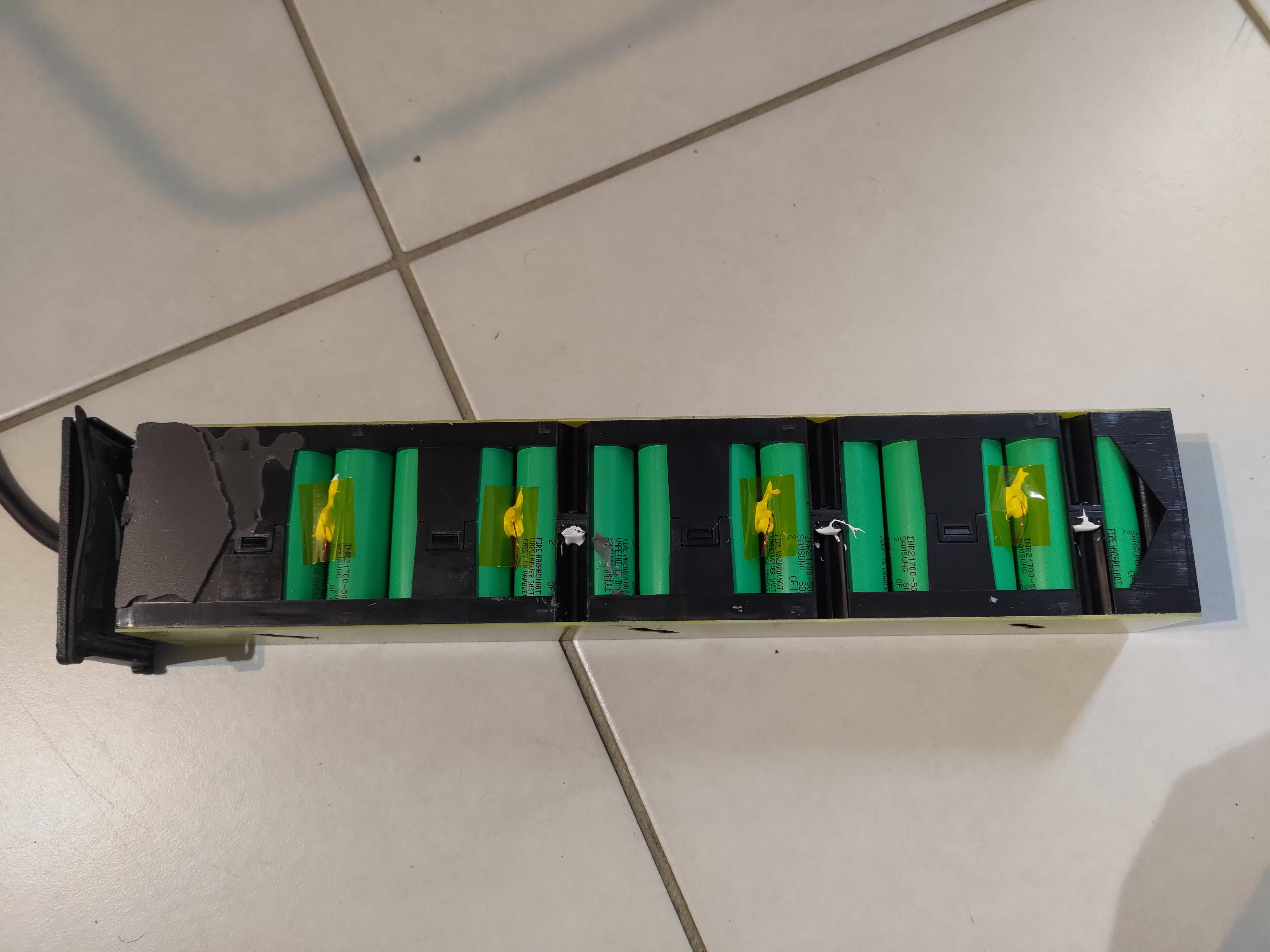

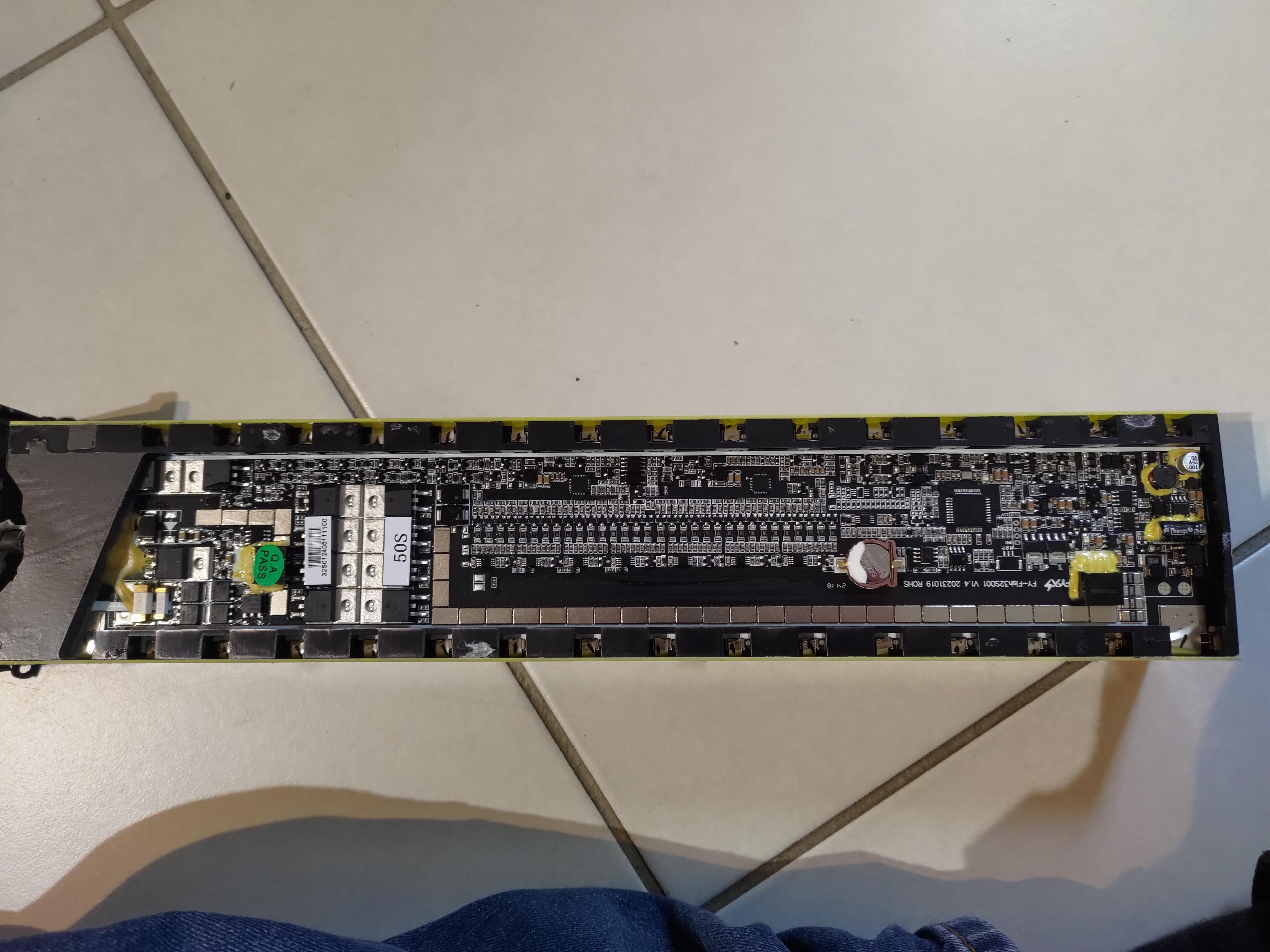

Petit update de mon problème de v14 50s
Comme ça commence à dater petit recapitulatif : j'ai reçu ma v14 50s le 15 août, le jour même je fais 3kms et la roue cut net me projetant en avant le moteur est freiné (typique d'un contrôleur grillé).
Le 23 septembre j'ai reçu une carte mère de remplacement, j'ai une erreur sur la roue m'indiquant que certaines batteries ne sont pas activées, en vérifiant j'ai bien deux batteries qui ne fonctionnent pas.
Il y a aussi la carte mère reçue qui fait que la roue vibre légèrement.
Rebelote longue discussion avec mon vendeur qui me met en relation avec imotion directement.
Je leur envoie les captures d'écran et les photos leur montrant clairement qu'il y a deux batteries qui ne fonctionnent pas, ils finissent par m'envoyer une seule batterie, le câble de liaison des batteries et une nouvelle carte mère 🤷‍♂️ (alors qu'il y a deux batteries qui ne fonctionnent pas)
J'ai reçu le tout le 6 décembre, j'ai tout installé aujourd'hui et il reste encore un problème sur une des batteries qui ne s'active toujours pas, mais la roue ne remonte maintenant plus d'erreur mais fonctionne sur trois batteries.
Au passage la nouvelle carte mère ne fait plus la vibration bizarre induite par la carte mère de remplacement déjà un problème de résolu.
Donc en ayant marre d'attendre beaucoup trop de temps que InMotion réfléchit et m'envoie les pièces j'ai décidé de démonter et de réparer moi-même une des batteries, je bosse dans la conception de batteries lithium-ion, ça devrait pas me poser de problèmes, la batterie est assez fastidieuse a démonter car les vis qui la ferme sont en chinasium et elle est coulée dans une sorte de silicone pour l'étanchéité IP 67.
Photos d'une batterie ouverte
P_20241207_144413.thumb.jpg.9c860bc327e50c6f609df28880d81f17.jpgP_20241207_144432.thumb.jpg.d7643fe7cc9997fa0b9bbb8cd9fd4fa4.jpg

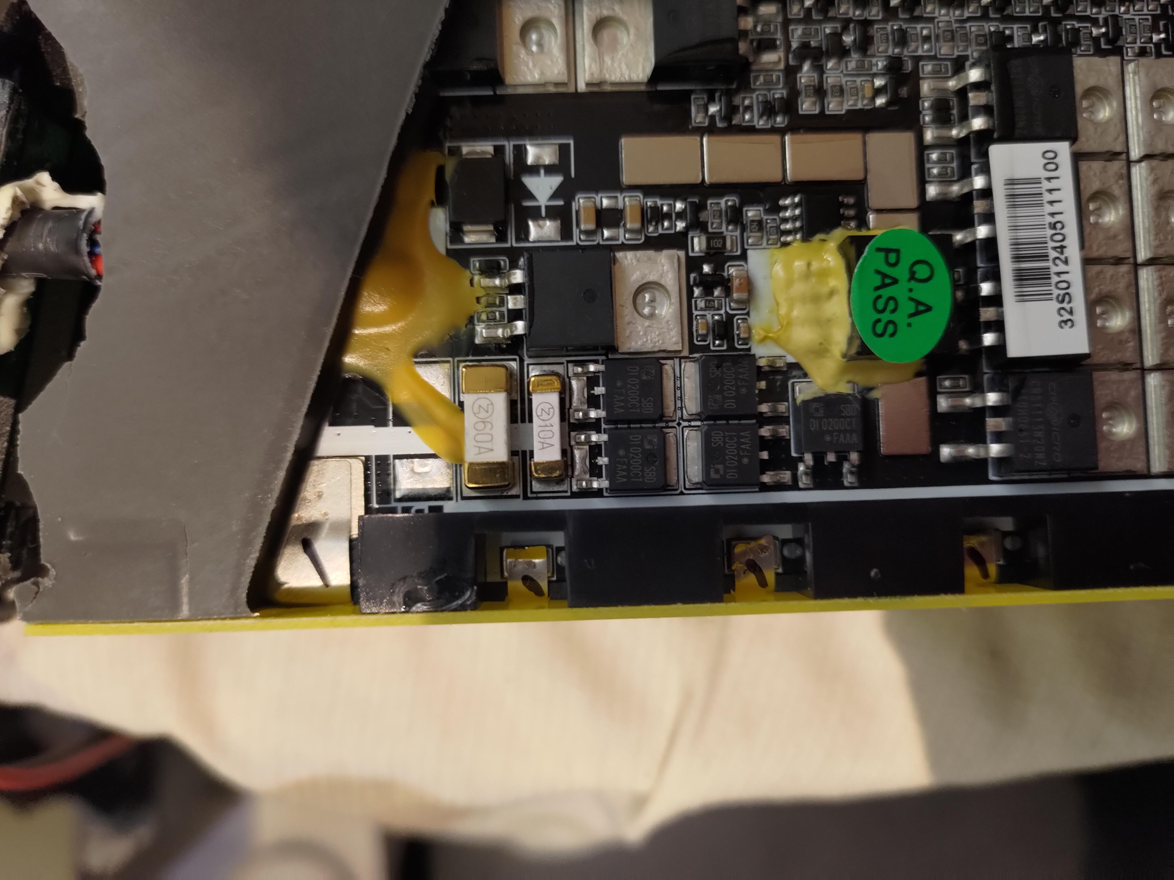

Le BMS c'est une belle usine à gaz, typique d'inmotion de rajouter plein de composants plutôt que certaines solutions avec moins de composants et plus fiable, d'ailleurs il y a une pile bouton non rechargeable intégrée au BMS, j'en ai aucune idée de l'utilité de celle-ci mais je me pose la question de la durée de vie de celle ci car si la pile est morte peut être que la roue aussi...

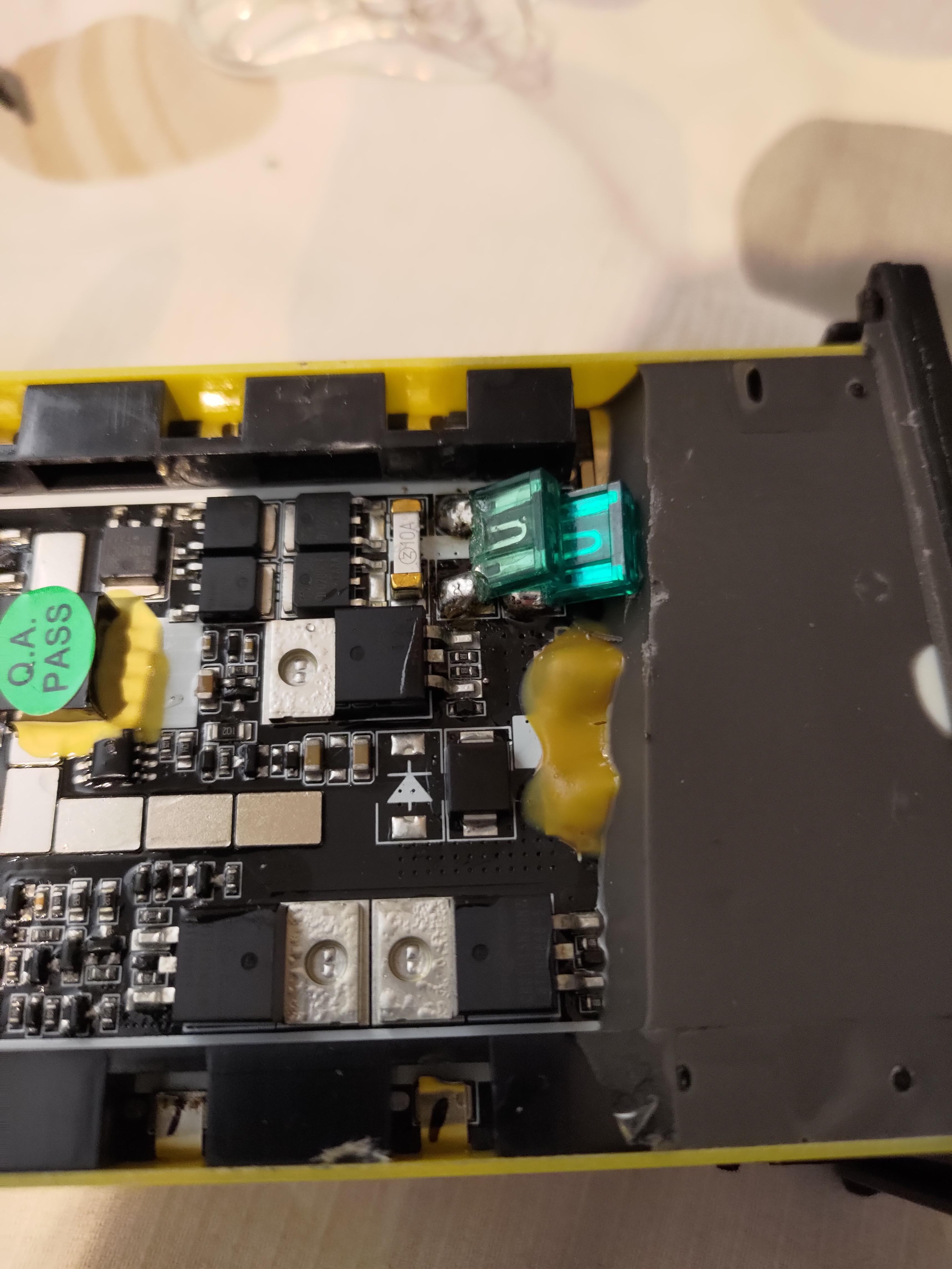

Il s'avère que le fusible de sortie du BMS est mort, ça veut dire que lorsque la première carte mère a cramé le BMS n'a pas coupé suffisamment vite et fait que le fusible 60a a fondu.P_20241207_144610.thumb.jpg.52c71e0668bad3d7813b8d7e3b7e87c7.jpg
Ça explique parfaitement mon problème, la batterie était bien détectée par la roue mais ne sortait pas de tension et ne prenait pas la charge.
N'ayant pas de fusible de ce format j'ai remplacé par deux mini fusibles de 30A et maintenant tout fonctionne normalement.
Il reste plus qu'à essayer la roue en espérant ne pas se prendre le même cut que a sa première sortie sinon c'est retour au point de départ 😭.
Je vais faire part a inmotion de ma réparation en espérant qu'il me dégagent pas ma garantie, je vais leur demander une boîte batterie neuve car j'ai un peu défoncé la mienne au démontage ou au pire ils m'enverront une batterie neuve pour garder la conformité totale de la roue.
Je précise qu'il ne faut pas jouer avec les batteries, c'est mon travail la création et réparation de batteries lithium, c'est pour ça que je me suis lancé là-dedans mais si vous n'êtes pas bricoleur et pas averti au risque ne démontez pas vos batteries.

Il y a 16 heures, Justin38 a dit :
