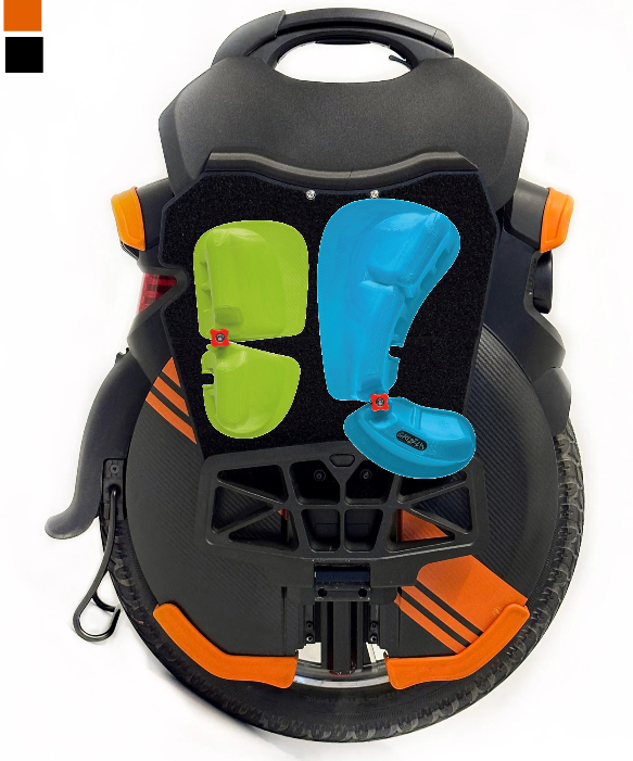

Vous en pensez quoi ? Je suis en train de passer commande chez grizzla pad pour ma futur v11y :)
Sur la v11 première version, et même sur la seconde un peu améliorée, les fixations par œillets dans les coins hauts des carters de selle sont TOTALEMENT INDIGNES.
Je ne sais pas où en est la Y, j'ai peur que ce soit pareil.
En clair, les pads qui ajoutent fatalement de grosses contraintes de torsion/glissement ne sont pas forcément une bonne idée...
