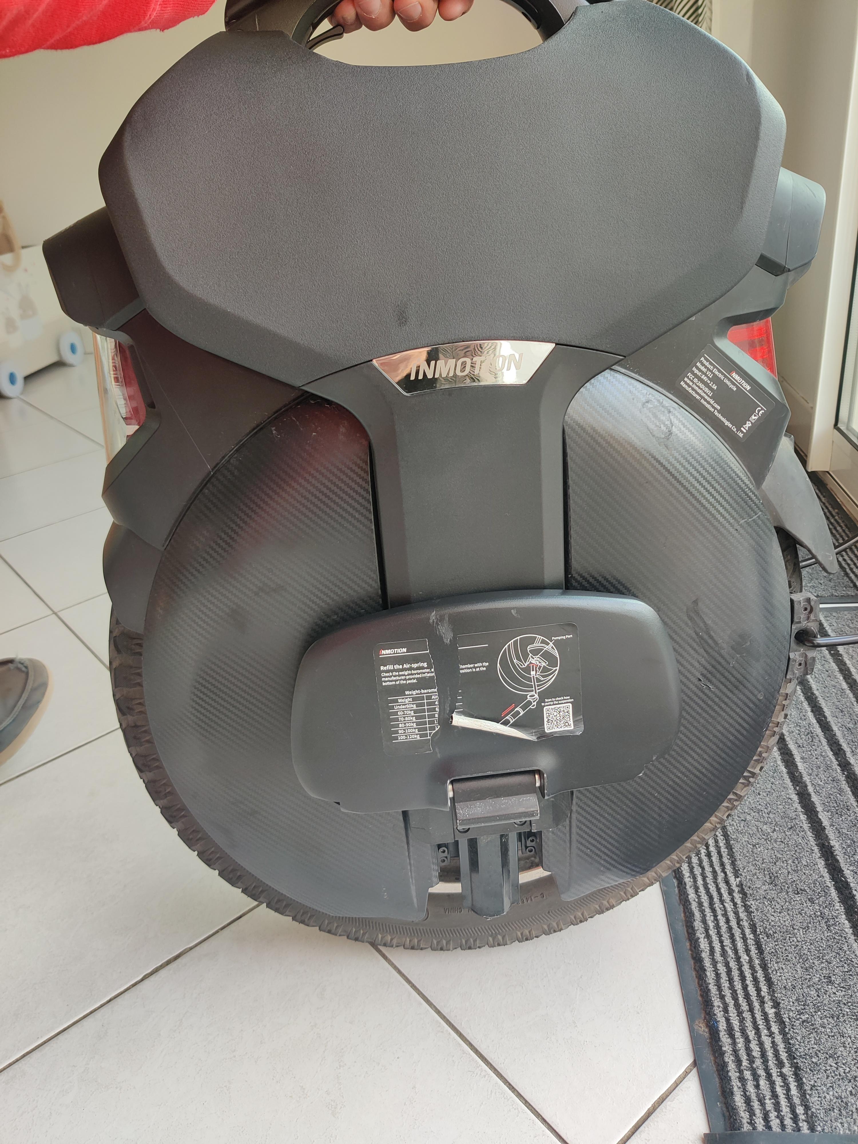

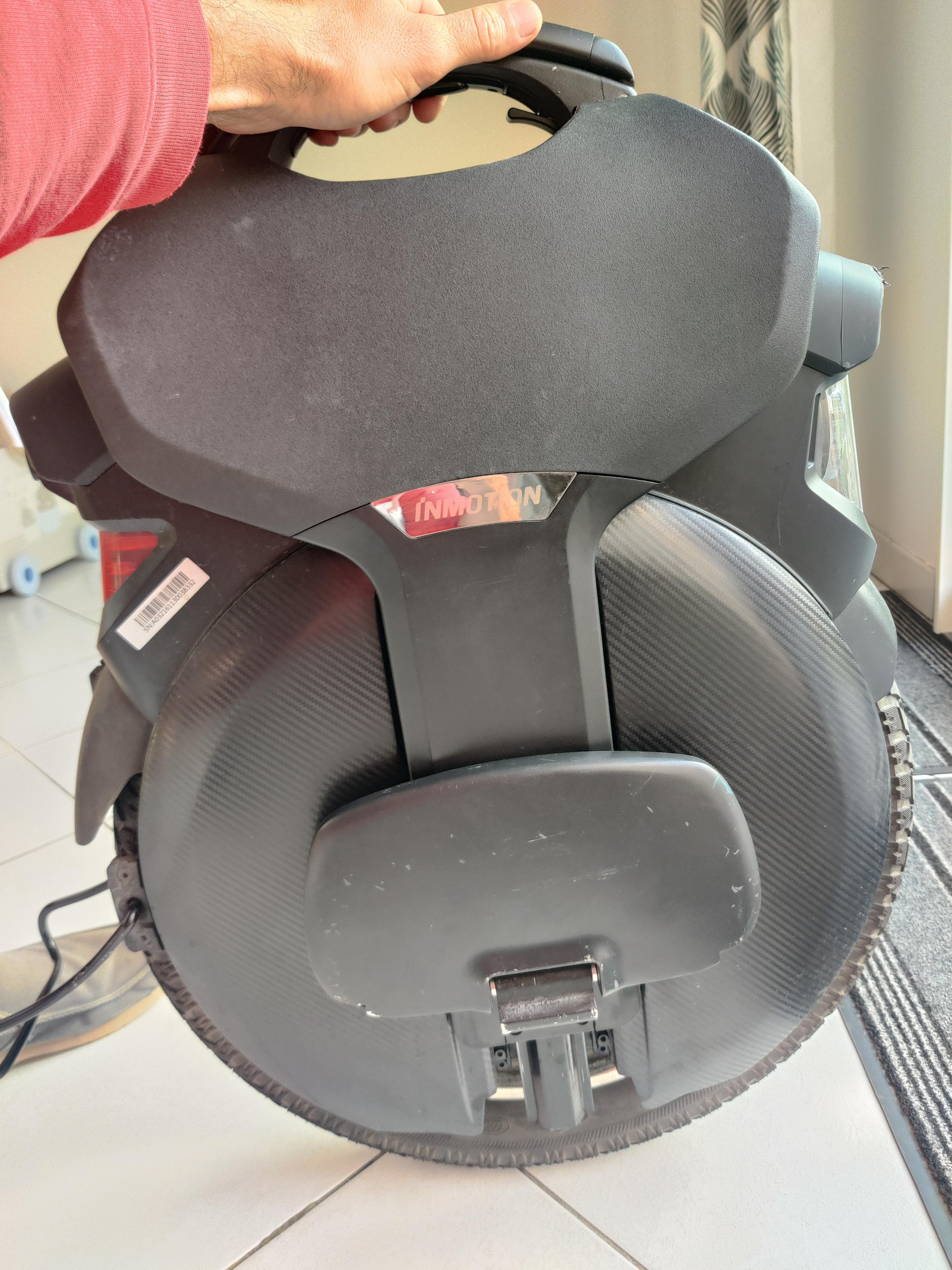

Bonjour à tous,

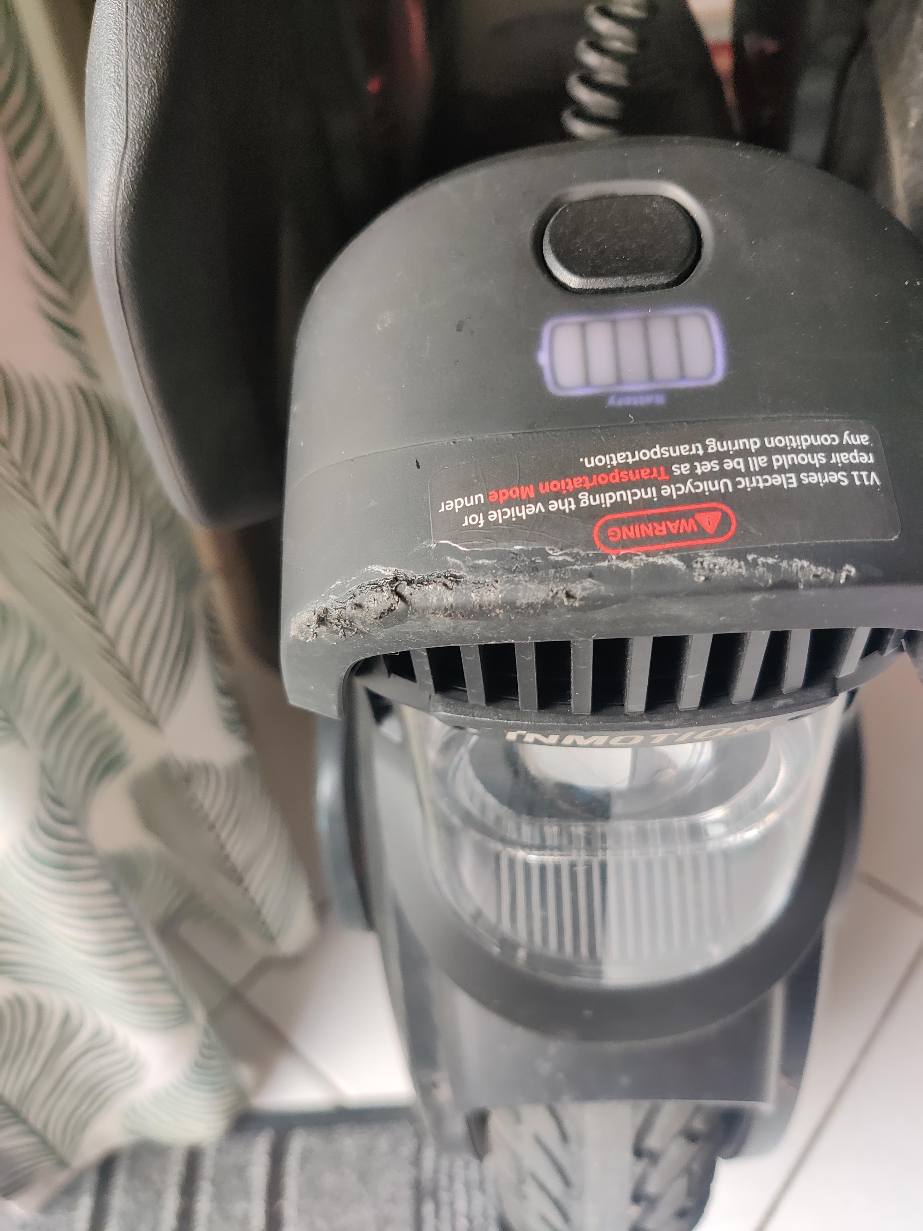

J'ai vécu hier ma première vraie gamelle en roue en 5 ans et 5 roues d'expérience et environ 40 000 km au compteur tout cumulé. Heureusement rien de trop grave. J'écris ce message en espérant que quelqu'un pourra m'aider à comprendre ce qu'il s'est passé. Est ce la roue qui a coupé, ou est ce de ma faute? ou bien encore une troisième option à laquelle je pense de plus en plus...  Pour m'aider je vais mettre quelques images et essayez de décrire précisément les faits. J'espère que vous pourrez prendre quelques minutes pour me lire et m'aider à comprendre ce qu'il sait passé. Se joue ma confiance aveugle que j'ai/ j'avais en la gyroroue.
La chute a eu lieu au passage d'un dos d'ane pas très violent à 20km/h environ (voir photo). La roue devait avoir environ 70% de batterie.
J'étais en train de doubler un automobiliste qui se déportait sur le côté pour passer dans l'espace entre les deux dos d'âne afin d'éviter la secousse pour sa voiture.  Je suis donc passer sur le dos d'ane de la voie d'en face tout en lui disant à sa fenêtre de faire attention quand il se décale. C'est précisément là que la chute à eu lieu, au moment même ou je terminais ma phrase. Je ne sais pas du tout si c'était à la montée ou à la descente du dos d'âne que la chute a eu lieu. Peut être plus à la montée... J'ai eu plus  la sensation que la roue s'est dérobée sous mes pieds que celle d'un rebond.  Moi je suis tombé à plat ventre et j'ai glissé sans me retourné bras devant sur mes protège poignet.  Aux vues de ma douleur au mollet et au trou sur mon sac à dos, il faut croire que la roue m'est passé dessus dans un premier temps. Après je l'ai vu rebondir devant moi sur la poignée sur une dizaine de mètres avant de se coucher.  Je me suis relevé avec quelques douleurs , surtout au genoux et au pouce gauche, et récupéré ma roue.  Elle était allumé, j'ai repris mon chemin du retour quasiment immédiatement.
Ma première hypothèse ,  celle que j'ai eu dans l'instant : c'est de ma faute, j'ai dû arriver jambes tendues sur le dos d'âne , comme je parlais avec le conducteur (de façon énervé il faut bien le dire), je n'ai pas anticipé et plié les jambes.
Ce qui me fait douter a posteriori de cette hypothèse : la sensation de chute que j'ai eu , que la roue se dérobe sous mes pieds et non celle d'un rebond. De plus j'ai déjà pris des chocs mal anticipés dans ces conditions et la roue n'a pas sourcillé. Et lorsque j'ai eu de gros chocs à plus grosse vitesse, je me suis senti rebondir et  j'ai eu la sensation de plus ou moins me rattraper avec un wooble au passage. Là pas du tout. En plus la roue qui me rebondit sur le mollet et dans le dos...ca donne plus l'impression qu'elle est "tombée" avant moi non?
Ma deuxième hypothèse donc : le cut off.  Pour les raison évoquées ci dessus (sensations et dégats dans le dos).
Ce qui me fait douter  de cette hypothèse à 70 % de batterie à cette vitesse modérée, sur une bosse pas violente, mon expérience me dit que c'est pas vraiment violent pour la roue...que ça m'est arrivé pas mal de fois (remarque je n'ai que 1500km sur ma v11...). Et s'il y avait eu un cut off, ma roue se serait éteinte non? là je l'ai récupéré allumé. Sur le riding log, mon trajet n'est pas entrecoupé, il est en une seule partie.

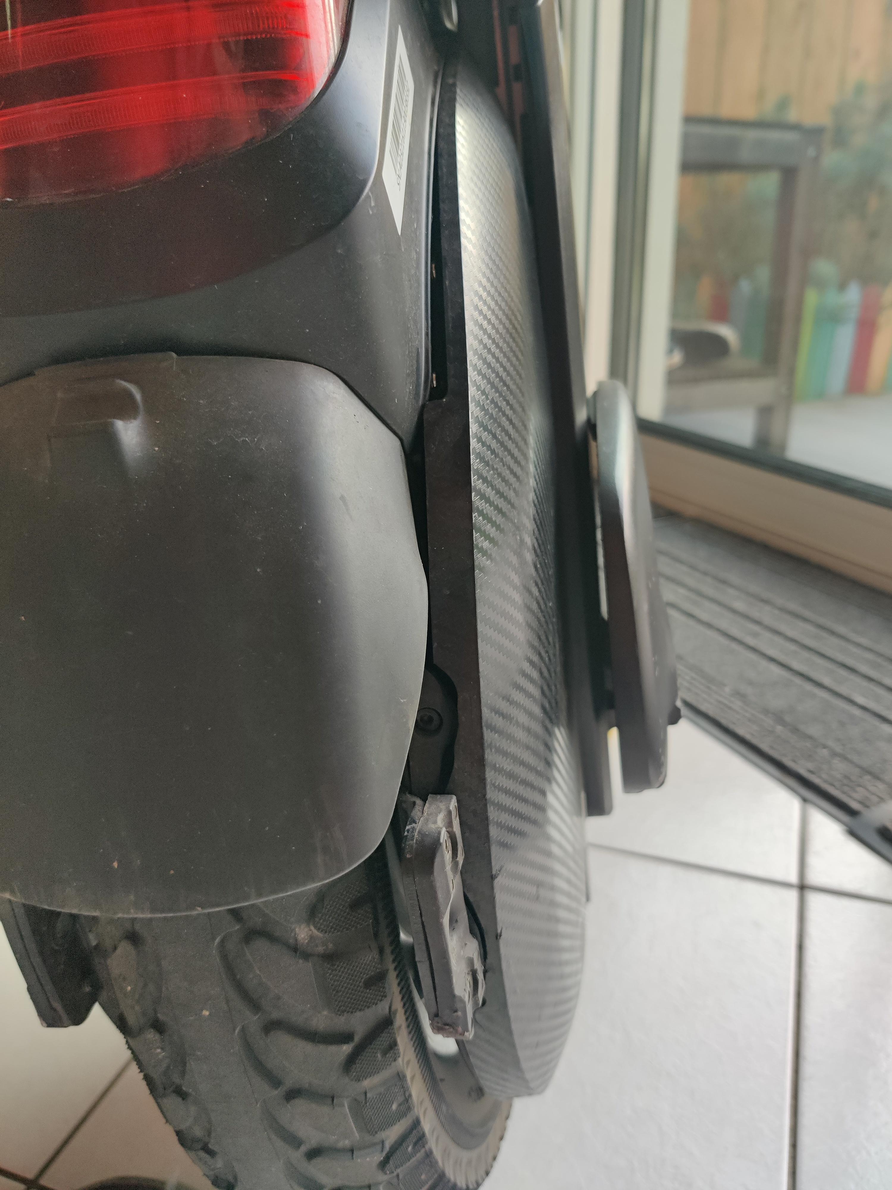

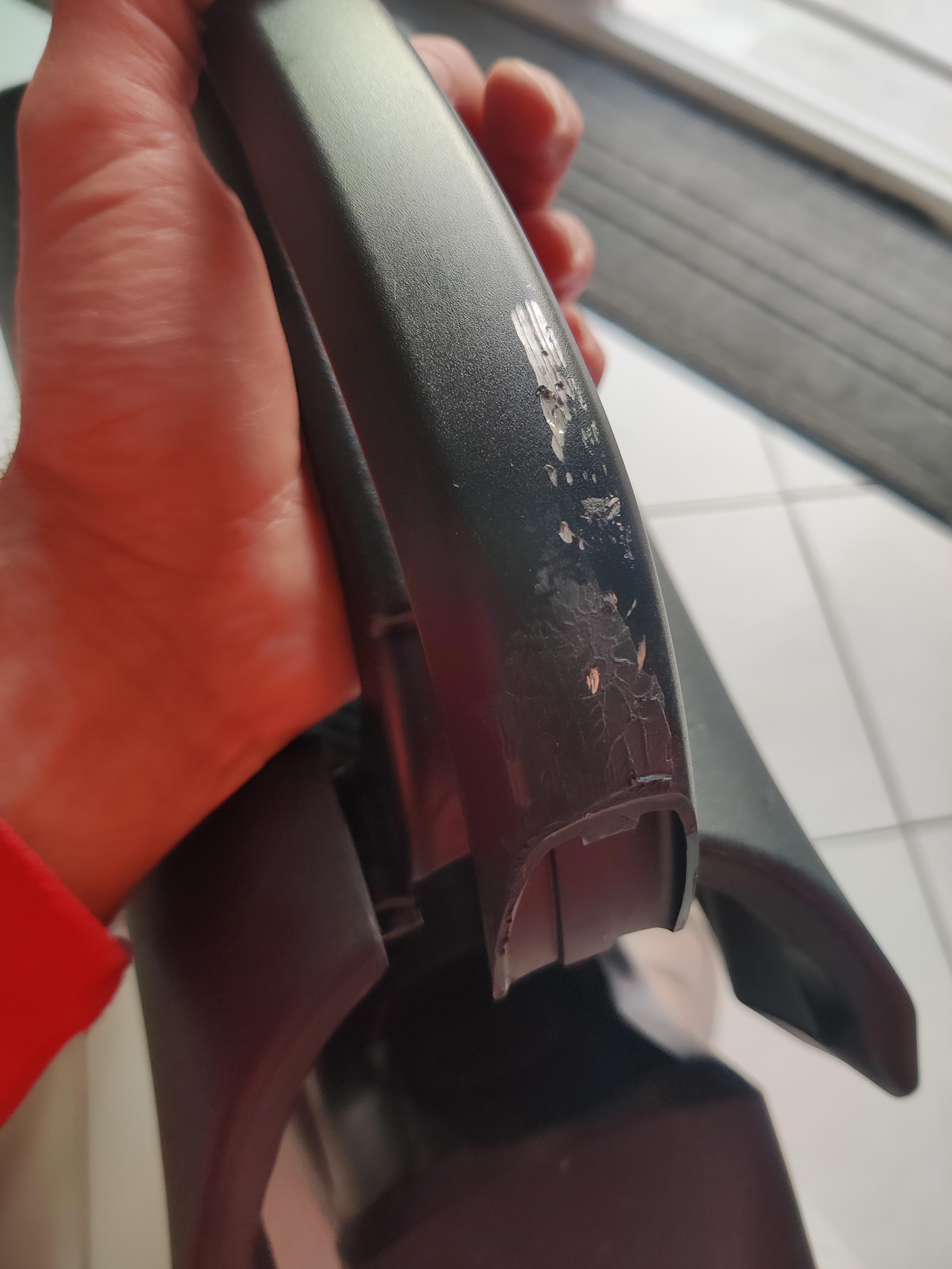

Ma troisième hypothèse : la béquille laissé en position basse qui aurait tapé. J'ai oublié de le dire plus haut mais je l'ai retrouvé à coté de la roue. La coque à cette endroit ou elle est fixé à cassé ( à droite seulement). Comme si le choc avait été très important à cet endroit. Mais vu que la roue a rebondi sur elle même , cela n'est pas forcément lié au choc initial.   Cela m'est déjà arrivé de me rendre compte en fin de trajet que j'avais oublié de la relever....  Je ne sais pas si quelqu'un sur le forum est déja tombé à cause de la béquille...
Franchement je ne sais pas trop ou j'en suis par rapport à tout ça . Si j'avais plutôt tendance à faire confiance à mes sensations, je pense plus au cut off.
Cela serait une grande aide d'avoir vos avis.
Merci d'avance.
Ps : je précise que j'ai lancé un diagnoIMG_20231005_172618.thumb.jpg.a9dc932d83dd728cf9d1970726c1be7f.jpgstic de la roue via l'app in motion et aucun défaut n'est trouvé

  • À mon tour de te glisser un avis amical.  J'écarterai d'office l'hypothèse de la béquille sachant que tu as le pneu d'origine, qu'il n'a aucun crampon à sa surface permettant d'accrocher et que s

J'écarterai d'office l'hypothèse de la béquille sachant que tu as le pneu d'origine, qu'il n'a aucun crampon à sa surface permettant d'accrocher et que si cela avait été le cas, la CM aurait cramé direct.
effectivement, la béquille n'a pas pu accrocher un crampon puisque je n'en ai pas, mais il ne faut pas oublier le dos d'âne et la différence de hauteur que cela creé entre le pneu et le bas de la béquille lorsque la roue commence à  monter ou à descendre . Conjugué  à  l'affaissement de la suspension , la béquille aurait très bien pu taper j'imagine.
Plus ça avance, plus je pense à un mélange de l'hyptohèse 3  et 2 .   C'est à dire la béquille tape à la montée ou la descente , cela entraine un cut off  (l'arrière tape  avec la béquille avec en plus  la position un peu penchée vers l'avant dont parle @Tempus, ca fait un paquet de force sur l'avant des pédales).  Et peut être meme que ce n'est pas un cut off.  Si sans m'en rendre compte j'ai légérement décollé à la montée , la roue a pu trop s'incliné vers l'avant en "l'air". Au dela d'une certaine inclinaison la roue coupe non?

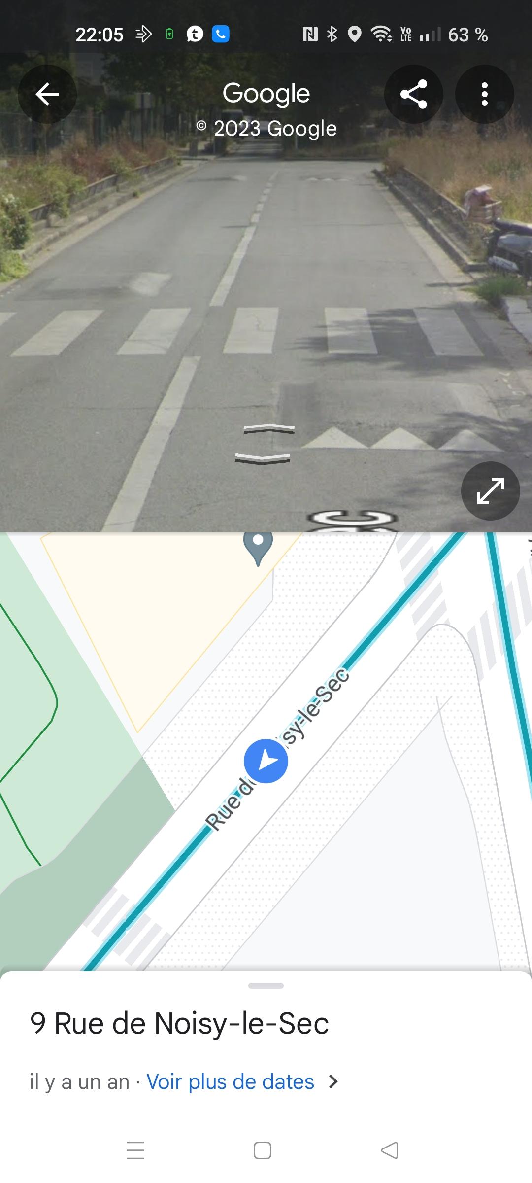

Un détail : tu parles d'une zone sans dos d'âne, cela veut dire probablement que ce sont des ralentisseurs de type "coussin", je pense qu'ils ne sont pas (encore) homologués. Bon, les maires font ce qu'ils peuvent, avec les moyens dont ils disposent...
Il y a 13 heures, Techos78 a dit :
oui ce sont des coussins , rue de noisy le sec à paris, on les voit sur la capture streetview que j'ai mis sur le premier post.

Tu te trompes, regarde le lien trois post plus haut...sinon doubler sur un ralentisseur c'est pas top, c'est à peu près certain qu'ils sont signalés par panneaux et ils sont peints et de toutes façons rester maître de son véhicule en toute circonstance et une obligation😔
