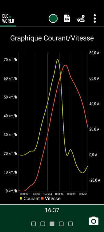

image.thumb.jpeg.acc95ae0f9e9a8e24508e8bc2241134b.jpegimage.thumb.jpeg.263784100c504f82fd49807acdb1b9b2.jpeg
Ça y est c'est tout prêt à rouler!
J'ai fait 30km avec pour l'instant, j'ai essayé plusieurs réglages sur l'assistance et la dureté des pédales. Je crois qu'en dernier je suis à 50 en dureté et 60 en assistance...
Ça roule vraiment bien, c'est très agréable. J'ai un peu de mal à me faire à la hauteur des pédales pour le moment, j'ai l'impression de descendre d'une grosse marche à chaque arrêt 😆
