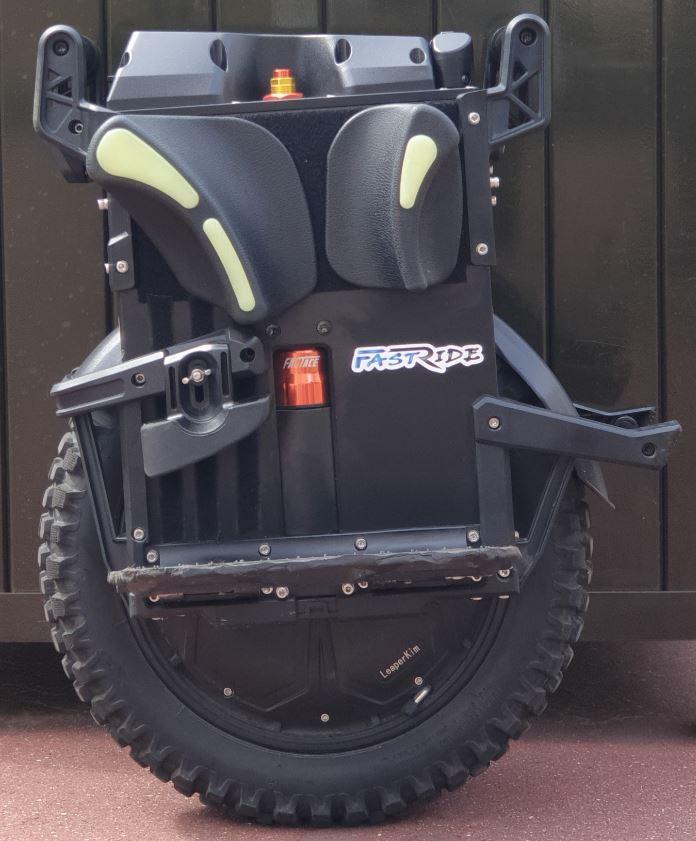

Bonjour à tous les wheelers.
Heureux possesseur de la lynx (le père Noël est passé avant l'heure), voici mes premiers retours sur ma première roue suspendue (après inmotion v5, v8 et v12).
C'est une roue super agréable à piloter et je pense qu'on est arrivé à ce qu'on peut faire de mieux, puisque ce qui sort n'est clairement que de fuite en avant,et les roues sont suffisamment puissantes maintenant pour éviter 6out cut off ans pousser la roue aux limites.
J'avais besoin d'une bonne autonomie, et me suis un peu fait avoir avec l'argument marketing de la v12 d'inmotiin et ses 150km d'autonomie. OK, mais à 10kmh en vitesse constante sur banc d'essai. Alors que la, je fais 100km sans rogner sur le plaisir de conduite en une charge. Donc finalement les 50s je m'en passe volontiers, le couple de la roue est déjà juste fou... Et inmotion et le service client c'est la cata, ce qui m'a poussé à regarder chez leaperkim (après un cutoff sur v8, j'avoie que la vidéo du gars qui coupe les câbles et que la roue décelere plutôt que de couper m'a pas mal convaincu, en plus d'un freinage suffisamment puissant pour assurer la sécurité de tous...)
Roue avec un corps haut donc bien pour les genoux et le couple du à la force de levier avec des pads bien haut, à l'accélération comme au freinage . Pédales hautes donc pas de risque de frotter dans les virages serrés. Côté négatif, avec vent de travers à haute vitesse (en ce moment c'est sympa), on le sent bien...
Le poids de la roue est important certes, mais au final avec les 2 crash bars c'est acceptable, d'autant que je ne la lève jamais. Ce matin, panne d'escalator, pas le temps de chercher un ascenseur, je me mets derrière la roue en gromellant, sauf qu'après 2 marches, c'est comme si tu poussais sur un tapis roulant. Et j'ai même pris du plaisir...
Donc mobilité urbaine finalement pas si mal...
Le trolley finalement bien équilibré. Je m'y fais d'autant qu'il est assez là haut pour ma taille 1m85. Je pousse avec la main pouce en haut, je trouve que j'ai plus de contrôle.
Je vois beaucoup de retour sur l'arrière du garde boue, mais moi je dirais que j'ai surtout remarqué sur le garde boue avant. L'eau remonte jusqu'à l'avant et goutte sur le support des blocs de jump ce qui ruisselle sur le devant des chaussures. Pas terrible quand tu vas en roue au taf en costume...donc si FASTRIDE peut être aussi sympa que pour l'envoi des boutons que je garde précieusement au cas où car je n'ai aucun problème pour le moment,je veux bien un garde boue quand ils en prendront un plus grand que celui de la patton... D'autant que c'est en une pièce qui se change en 2/2...
Autre point négatif, elle a tellement de couple qu'il faut absolument éviter d'attaquer sur les bandes de peintures, notamment dans les virages sous peine de chasser de l'arrière... Ce ne sont pas des sensations agréables. Avant, j'évitais les nids de poules, maintenant les bandes... Après, je suis sur un pneu kenda offroad, je ne se sais pas ce que ça donnerait sur un autre pneu.
Bon j'ai suffisamment pollue le post, mais si ça peut éclairer certains wheelers pour savoir si elle vaut le coup. Alors oui, c'est cher, mais quand ça remplace la voiture, que pour aller à un endroit a paris tu sais exactement combien de temps tu vas mettre, que tu n'as pas à recharger tous les jours et que sur la route, tu n'as plus les surprises des aspérités qui te font t'ejecter de ta roue, je trouve que it's worth it comme le disent les ricains...

merci pour ton retour fort sympathique et bien détaillé sur tes ressentis !

Super ton retour il ne pollue pas du tout à contraire il apporte beaucoup étant donné que peu de personnes ont la Lynx pour le moment !
Rassuré de voir qu'elle te convient, ça me rappelle les premiers retours de la Patton entre mai et juin où tout le monde était ravi également !
Et sympa la personnalisation , tu es sûr de ne pas la confondre 😁

Je crois reconnaître les pads ?!?
https://www.blackdealday.com/power-pads/modulables-phosphorescents-gyroroue.html
